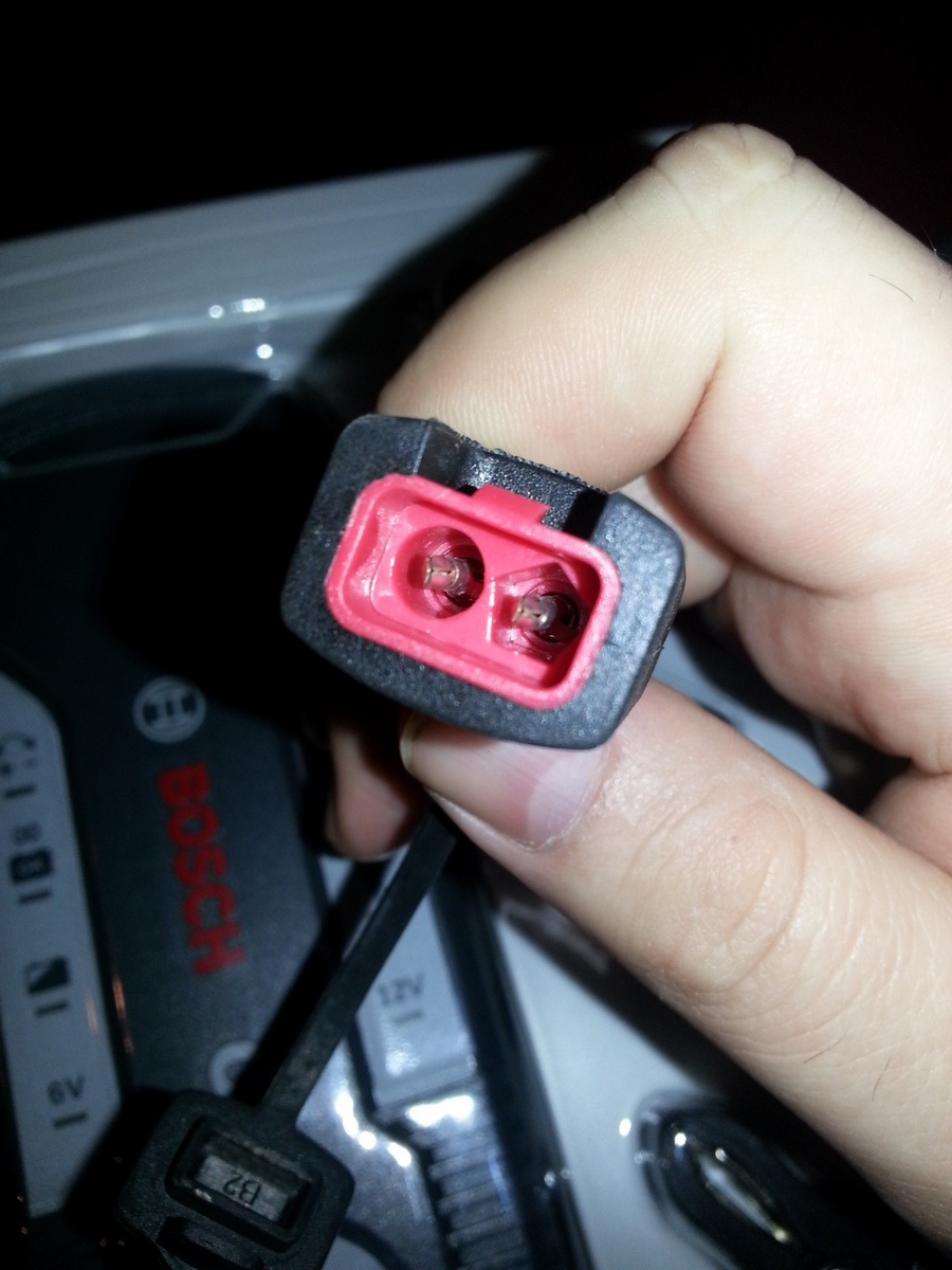

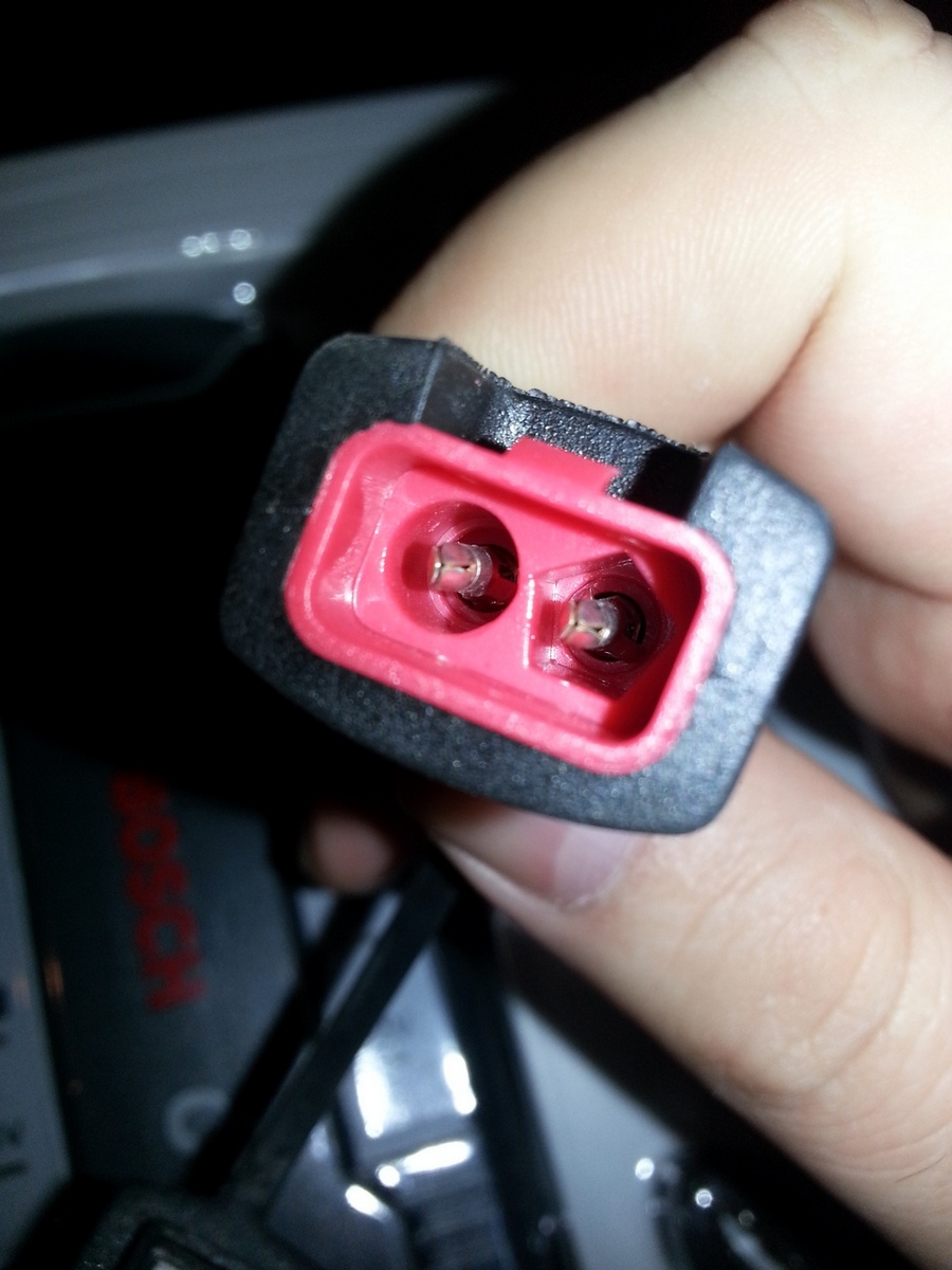

Netušíte prosím někdo jestli jsou tyhle konektory nějaký standard nebo jestli to dělá jen Bosch?
