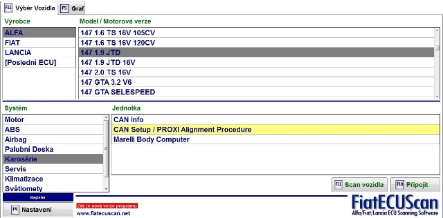

jediné čo ma však trápy je to, že mi stále po naštartovaní bliká stav kilometrov, nevie niekto prečo to tak je?? elektrikárovi to nevyhadzuje na diagnostike žiadnu chybu
Princ William
Příspěvky: 526
Re: dálkový ovladač a vše kolem
Příspěvek od Princ William » 11.2.2013, pon 08:26
stenaa píše:jediné čo ma však trápy je to, že mi stále po naštartovaní bliká stav kilometrov, nevie niekto prečo to tak je?? elektrikárovi to nevyhadzuje na diagnostike žiadnu chybu
Potřebuješ udělat proceduru PROXI, je to normální pokud se v autě mění nějaké zařízení. Není to klasická chyba, proto ji na diagnostice nenajdeš.

a čo to je tá procedúra proxi?? a ako sa robí??
diki
Princ William
Příspěvky: 526
Příspěvek od Princ William » 11.2.2013, pon 10:27
stenaa píše:a čo to je tá procedúra proxi?? a ako sa robí??
diki
Jedná se autoadaptační data. Takto se to robí. Program FiatECUscan, musí být plná verze!
