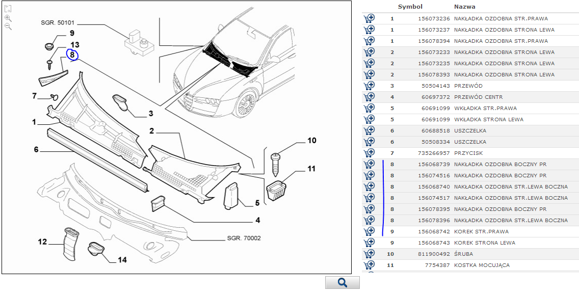

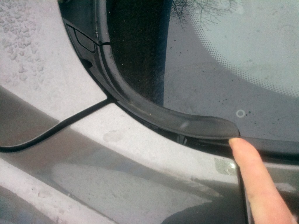

Jak sundat tento díl?

lukee: Pokud už je odchlíplej,tak je to jednoduchý,stačí vyndat krytku a šroubek,ale pokud je tam nacvaklej,tak taky netuším :-( Já měl utržený oba,jeden už mám vyměněn a druhý musím taky objednat nový.Za 500kč je to celkem paráda :???:

kejzi: odchlípávají mi oba. Jeden byl OK, druhý měl packu utrženou ale neodchlípaval. Byl jsem v pátek měnit čelní sklo a už nedrží ani jeden. Jde to koupit normálně ve Fiatu? Je jasný, že to je na jedno použití - ty packy při demontáži zevnitř nijak nejdou smrštit, proto to vždy při demontáži rupne. Jedině to zkusit zrepasovat a packy nahradit nějakými z poddajnějšího plastu.

Jojo ve Fiatu,nebo alespoň původní majitel když jsem kupoval auto a stále na to narážel,tak mi pak jeden objednal ve Fiatu a přihodil k autu :-D Přijde mi,že při výměně okna se tomu člověk nevyhne aby ten zobáček neurval :( Ale bohužel nevím číslo dílu a v Eperu jsem jednou pátral a nenarazil na správnou kategorii.Takže jestli to budeš kupovat,hoď mi sem prosím pak číslo dílu toho na straně u řidiče,díky moc.Jinak původní majitel říkal že cena cca 500kč/kus jestli nekecal

Kejzi, našel jsem to. Na polském ePeru je to za €14 vč. VAT.

Jo pri vymene okna se meni obe automaticky.A me hned nekdo jak jsem mel novy okno ukrad tu plastovou krytku co je nad tim sroubkem :smt021Jinak ta mala krytka stala v AF centru lidovych 120kc!

Ještě jsem to neměl sundané, protože to zatím "nehoří" ale podle mě to záleží na tom šroubu pod krytkou. Záleží jestli ten plast pod stěrači je pod nebo nad tou boční krytkou. Jinak ta boční krytka se při demontáži zákonitě vždy urve právě v těch packách, co jsou zaklaplé v plechu blatníku. Momentálně vymýšlím, jak by tam šel udělat odepínací mechanizmus a aby to zároveň pevně drželo.

Už jsem toto řešil,ta boční lišta je na tom prostředním dílu stačí odšroubovat vrutík pod tou malou krytkou a tamten stromeček co je do boku tak vytrhnout jínáč to nejde :cry:.Ten ulomený stromeček,co je do blatníku jsem prozatímě pořešil tak že jsem to provrtal v místě stromečku dirku a do toho narazil dlouhý stromek co se používá třeba na přichicení tapacíru nebo koberečků nevypada to sic super ale drží to :smt023 klobouček toho stromku jsem ještě zastříh na ouzko aby to nebylo v tý liště tolik vidět.
