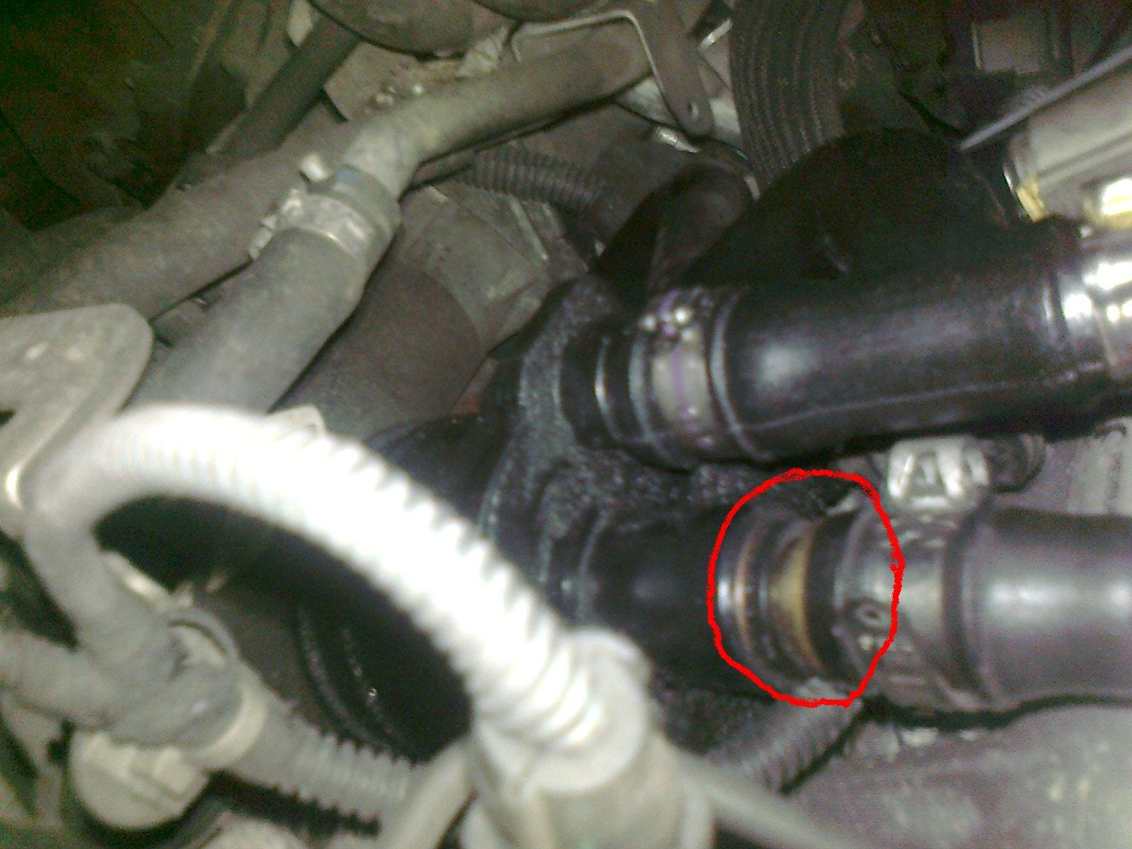

Ahojte,
mám takový skromný dotaz. Dnes jsem se dival na motor jestli mi drží klapky v otevřené poloze a narazil jsem na takovou drobnost. Vzadu na bloku sání(naproti palivového filtru) je taková válcovitá nádobka s černého plastu do které jdou dvě hadičky(viz foto)...když jsem se na to díval, tak při nastartovaném motoru od jedné hadičky v tom spoji s tou nádobkou jde drobný kouř(jakoby se tam něco odpařovalo).není to nic velkého, jen drobný čmoud jako od vajglu...nevíte co to je a jestli to neni nějakej problém??když chytnu za tu hadičku tak má drobnou vůli, že chodí nahoru dolu a pokud zamáčknu ten kroužek tak to jde celý z toho vytahnou...
Díky za radu.

Myslím, že to je odvětrávání víka ventilu, když si někdy vzpoměnu, podívám se odkud kam to vede, jestli je to jenom za tepla ten kouř, tak to bude ono.
Re: And1 - 159 JTDm 1.9 150k
OK díky za info.
