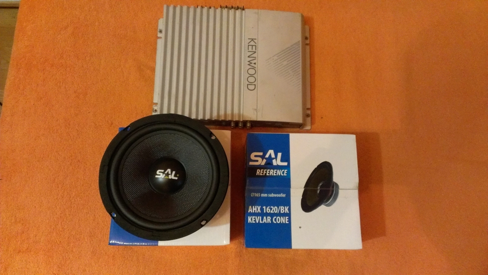

Mali by ist 17cm myslim, origo su asi take. Ale predavaju sa 16,5cm. Najlepsie original subwoofrove na nizke frekvencie alebo potom basove reproduktory.. maju spektrum cca od 20Hz do 5000Hz. Podla ceny. Ja som si prave objednal vcera mi prisli ale este som ich neskusil dat do plata. Ja som daval len take lacnejsie, nepotrebujem az take dudnenie len chcem zvyraznit basy.
Ja som dal konretne tieto:
Dufam ze ma hned nezkritizujete, vyber je velky, su aj podstatne kvalitnejsie a drahsie basove repro.

Jasne, urobim fotodokumentaciu :) Hrat budu najskor primerane cene, ale mne to az tak nevadi. Cakam este za kabelazov od ICS k zosiku, ta je niekde na ceste, ked mi dnes dojde cez vikend montujem :) Narobim foto. O chvilku pojdem len tak polozit do plata a odfotim to.
