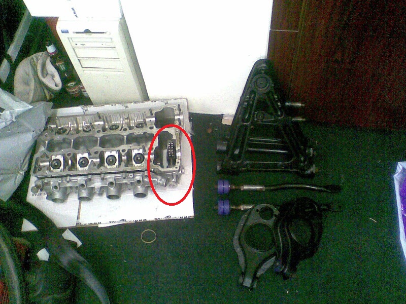

"znamy mechanik" je evidentne blb, na normalnich autech (mimo skodovek) je napinak, bud hydraulickej nebo pruzinovej...
Tady to vypada na pruzinovej
http://eper.fiatforum.com/eper/navi?COU ... INDOW_ID=1

Ladin 164V6 píše:"znamy mechanik" je evidentne blb, na normalnich autech (mimo skodovek) je napinak, bud hydraulickej nebo pruzinovej...![]()
Tady to vypada na pruzinovej![]()
Díky za vhozenej odkaz
ex. 156 2.0 TS, 155 2.0 TS
Re: Vavri Corse - 155 2.0TS 8v (1994)
ladin byl rychlejší- tady máš foto hlavy 8v TSka. Sic 75tka, ale je to skoro totožný.
edit, našel jsem lepší foto

Ale ano, rozvodový řetěz se dopíná. Zezadu, zhruba pod odvětráním ventildeklu, je takový zapuštěný "šroub" na 12ku imbus. Ten se povolí, zatočí se motorem - řetěz se dopne - a kladka se dotáhne. Toť vše. Na té druhé Hondzikové fotce je ten imbus vidět.
Snad to nebude horší (ty nosníky).

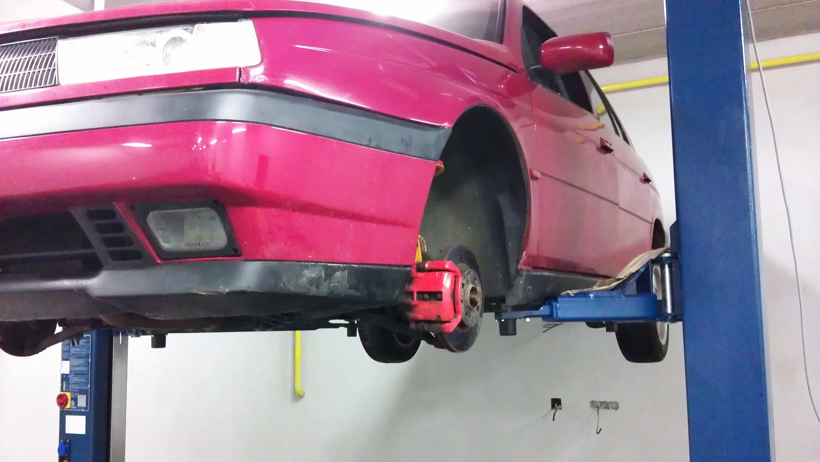

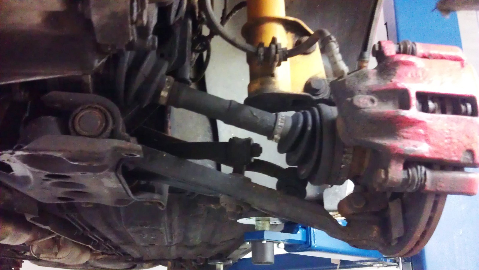

Opravdu v rychlosti vyfocených pár fotek ze stádia sundávání nápravy. Plánovali jsme to udělat bez shození, ale jeden šroub nejde na řízení povolit, tak musí jít dolů..
takhle poznáme podle fotek prd. Vezmi provázek a zkus si proměřit vzdálenosti na obou stranách- třeba střed kola předek a zadek, čep ramene vepředu-třeba oko tlumiče vzadu.... Podle toho uvidíš co uhlo a je pryč. Takhle se dá proměřit cokoliv, třeba pomocí pythagorovky i uhlopříčně. Někde na kastli jsou na to i kontrolní body, určitě si poradíš...
