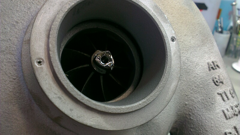

Zdravim panove rad bych se podelil s vami o svoje turbo problemi a chtel bych znat vaš nazor jak danou věc rešit. Odešlo mi již druhe turbo po velice kratke dobe prvni vymena turbo vydrzelo 1000km druhe turbo 2000km obe stejnym zpusobem nejdriv zacali rosit mirne do vyfuku pak pozdeji vic a jako vrchol prestala uz fungovat regulace obe turba byli zality olejem pri vymene. S turbem se menil olej s filtrama. S privodni hadicky na mazani olej na volnobech normalne tece...pod jakym tlakem netusim nemam měřak ale asi sezenu s tim souvisi otazka jaky mazaci tlak by mel do toho turba jit? protoze to nejspise vidim na slabe mazani...setkal se s tim uz nekdo? uz si doopravdy nevim rady a ty bankovky netisknu jinak ty dve turba byla z mates auto pouzity original ale obe v dobrem stavu bez vule po par km v mym aute uz s vuli. Je to 2.4jtd 100kw mel by tam chip od dieseltechnik ale nemyslim si ze u 100kw by chip mel az tak zasadni vliv na zivotnost turba kdyz se jedna o cistou mechaniku kde chip do toho nezasahuje, je zaslepen egr...motor podle budiku ma mit nalitano 196tis jestli to je pravda nikdo nevi no pokud je v pr... olejovy cerpadlo tak to asi vidim na rovnou na jiny motor nebo cim by to mohlo jeste byt? predem dik jestli mnou bude nekdo zabyvat

tlak oleje je potřeba změřit

okej ale kolik tam ma cekat za studena a za tepla?

za tepla 3,5-4 bar, za studena víc. Taky zkontrolovat odtokovou trubku a sítko před turbem, aby to nebylo ucpané.

Jj, to sítko údajně bývá ucpané, proto to popraví i nový turbo :-)

a kde to sitko mam hledat?

V tom dutem sroubu, kterym je privodni hadicka prisroubovana do bloku. Samotne sitko asi nevymenis, treba v Alfe koupit druhy.
Alfa Romeo Perfection
Re: Turbo u JTD a vše kolem (pokec)
prave som o tom sitku precitala par veci na inych forach. jedni ho doporucuju uplne vyhodit, lebo ze po par tisic km sa itak zanesie a zase bude branit prudeniu oleja do turba. no na to sa hned vyskytli protinazory, ze ked sa uplne odstrani, tak do turba sa moze dostat vacsia necistota ktora to turbo popravi. logicky mi z toho vyplyva, ze idealne by bolo tu trubku (hadicku) pravidelne cistit/menit aj s tym sitkom. co ovsem podla mna nitko bezne nerobi, alebo som o tom este nepocula. taaak co vy na to?
podla mna pokial sa v pravidelnych intervaloch meni olej aj filter, o nejakom sajrajte ktory upcha sitko nemoze byt rec.
ono je vlastně jedno, jestli to ucpe sitko nebo turbo, výsledek je stejný
No já jsem sítko odstranil, zdálo se mi že průtok oleje na volnoběh ani ne 3dcl za min je málo, tlak oleje byl ok 4,5...tak jsem sítko vyhodil a pak už tam protékalo cca něco přes 0,5 lt....Liwika19 píše:prave som o tom sitku precitala par veci na inych forach. jedni ho doporucuju uplne vyhodit, lebo ze po par tisic km sa itak zanesie a zase bude branit prudeniu oleja do turba. no na to sa hned vyskytli protinazory, ze ked sa uplne odstrani, tak do turba sa moze dostat vacsia necistota ktora to turbo popravi. logicky mi z toho vyplyva, ze idealne by bolo tu trubku (hadicku) pravidelne cistit/menit aj s tym sitkom. co ovsem podla mna nitko bezne nerobi, alebo som o tom este nepocula. taaak co vy na to?
a nezbadal si zeby to malo negativny ucinok? ako ja sa bojim aby sa mi nejaky nanos z obehu nedostal do toho turba aneodpalil ho, ak tam nebude teda to sitko. na druhu stranu ma sere aj to, ze ak sa to za chvilu zapcha tak mi to turbo odpali tak ci tak. proste neviem ci ho tam nechat alebo nie. no nerada by som prisla o dalsie turbo...
Urcite bych ho tam nechal. Moc oleje je spatne stejne jako malo.
tohle bys měl odůvodnit. olej je tam proto, aby to mazal, je doopravdy deset procent rozdíl?yan.ko píše:Urcite bych ho tam nechal. Moc oleje je spatne stejne jako malo.
Může (ale nemusí) sloužit jako restrikce, to znamená že skrz něj právě neprochází max. tlak. A vysoký tlak oleje je destruktivní pro turbo stejně jako malý.
Mě se zdál průtok menší než 3dcl moc malý a 0,5lt si myslím že je akorát. Garrett myslím uvádí minimální průtok 4dcl...yan.ko píše:Urcite bych ho tam nechal. Moc oleje je spatne stejne jako malo.
Po odstranění jsem najel cca 25 0000 km a negativa jsem nezaznamenal žádné....Liwika19 píše:a nezbadal si zeby to malo negativny ucinok? ako ja sa bojim aby sa mi nejaky nanos z obehu nedostal do toho turba aneodpalil ho, ak tam nebude teda to sitko. na druhu stranu ma sere aj to, ze ak sa to za chvilu zapcha tak mi to turbo odpali tak ci tak. proste neviem ci ho tam nechat alebo nie. no nerada by som prisla o dalsie turbo...
Tak turbo přišlo z opravy, vyčistili ho a opravili regulaci... jen se chci zeptat na roseni oleje na výfukové části, je to problém nebo je to normální?
Kam jsi ho vlastně poslal na repas ?
turbosport
