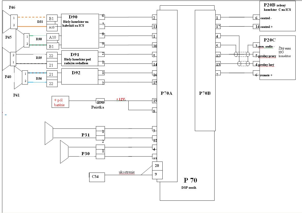

Asi ťa sklamem ale kúpil si zlý mini iso konektor.
Mal si kúpiť tento kde je remote vývod a nie vývod na subwoofer
+ ešte 3 pin v tomto konektore asi neni obsadený čo je kostra na linkový výstup takže musíš aj to ešte dorobiť.
Ale ináč ten čo si kúpil tak sa dá prerobiť ten subwoofer výstup dať preč a dať tam ten remote výstup na pin6
Podľa tohoto si uprav ten mini iso konektor, je to pohľad na ICS zo zadu tie čísla slabo vidno ale keď si dáš zoom tak to vidno.

Re: pripojeni zesilovace
Ok dakujem. Pohode to poprepajam hlavne ze mam ten konektor. Inak sa mi nezdal ked prisiel lebo pôvodne som objednal ten remote.
A nezabudni ešte ten pin č.3 dorobiť ak tam neni lebo ti bude dunieť keď pripojíš činče na zosík.Ja som to ukostril o ICS keďže som si vyrábal sám ten mini iso konektor.
Ďakovala :-) to som potreboval ten obrázok.
C34 - ukostrenie ICS pod stredovym tunelom
B90- poistka napajania zosilnovaca
P20 - ICS
P20C - mini ISO
P20B/E60B - zeleny konektor C na ICS
D90- biely konektor na kablovom zvazku za ICS
D91 -biely konektor na kablovom zvazku na lavej strane pod zadnym sedadlom
D92- konektor na pravej strane na zadnom konci stredoveho tunela
D30- prechodka lave predne dvere
D31- prechodka prave predne dvere
D35- prechodka lave zadne dvere
D36- prechodka prave zadne dvere
P35- lavy predny stredobas
P45- lavy predny vyskac
P36- pravy predny stredobas
P46- pravy predny vyskac
P40- lavy zadny stredobas
P47- lavy zadny vyskac
P41- pravy zadny stredobas
P48- pravy zadny vyskac
P30- lavy zadny basak v plate
P31- pravý zadny basak v plate
P70- DSP zosilnovac
P70A- biely konektor na zosilnovaci
P70B - cierny konektor na zosilnovaci
P20 - ICS
P20C - mini ISO
P70- DSP zosilnovac
Hm takže teoreticky bych mohl podle tohoto schématu dodělat neoriginální zesilovač na originální kabel? Pravděpodobně mi odešel jeden výstup na SW na DSP zesilovači (SW po připojení na jiný zdroj normálně hraje). Dlouho sem laboroval jak to do alfy dodělat ale pak sem se začal patlat s origo zesilovačem a je mi líto to vyhodit a dodělat tam něco jinýho.

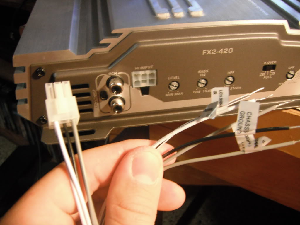

nazdar, mam stary zosik s HI INPUT, viete poradit ktory pin kde napojit? Nechce sa mi tahat kable az od radia, mam origo zosik aj basaky v plate, chcel by som to trosku vylepsit
ostal mi 400W RMS basak zo stareho auta
Tak asi najblizsie to je k nim napojit k tym basakom v plate? - to su 4 kabliky, a este ostavaju 2 piny na tom konektore. Otazka ktory mam kde napinovat, nejaka schema na ten konektor keby je.. google nasiel takyto obrazok, lave dva biele budu jeden repro? ktory + a ktory - ? a prave dva biele druhy reprak? kostra dole v strede? staci tak zapojit? nerad by som nieco odpalil...
+nemam k zosiku koncovku na ten HI input, rozmyslam ze by tam pasovala aj nejaka z PC podobna.. Obchody na nete to nepredavaju alebo aspon nenasiel som nic take
Pokial mas dsp a chces tam dorobit iny zosik, budes muset dsp odpojit. Procesor ti bude uberat hlas a basy na tom dopojenom zosiku.
tak použij normál nějakou kabelou sadu + třeba highlow https://www.2din.cz/high-low-adaptery/ns-60-nf-adapter/ a u 400W v RMS pokud ti to utáhne i zesik tak bych si možná zamyslel i nad kapacitorem
