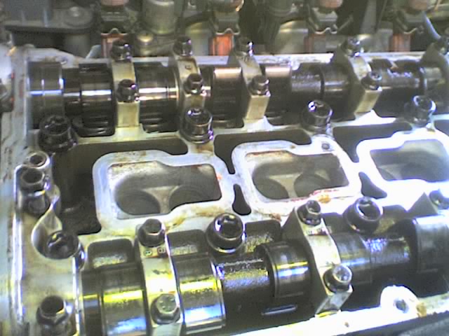

Zdravím alfisti, chtěl bych se zeptat jestli máte někdo foto variátoru, abych taky věděl kde je a jak vypadá, potřeboval bych ho vyměnit, tak bych ho rád někde co nejlevněji koupil..mám klasický dieselový zvuk u benzínu:(co ta opravná sada, nakonec pomohla a vše klape ok?díky..
Aleš
Příspěvky: 559
Bydliště: Zaříčany
Re: Variátor
Příspěvek od Aleš » 26.4.2009, ned 20:10
Na opravné sadě mám najeto asi 15tis a zatím v pohodě.Z variátoru je na fotce vidět jen kousek.Je to ten lesklý válec na zadní(sací)vačce.

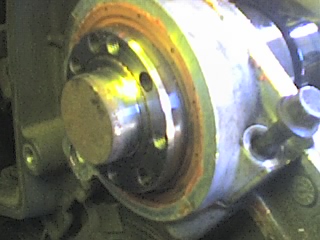

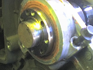

Dělal jsem to sám při výměně rozvodů.Sada stála asi 120kč.Jsem automechanik,jako laik bych se do toho asi nepouštěl.Ještě jsem našel jednu fotku.Tohle je variátor zepředu po demontáži rozvodového kola.
