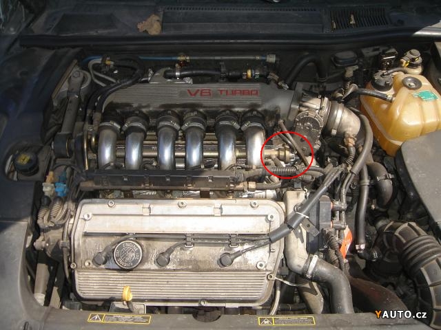

Re: Zle starty
Příspěvek od twiister » 3.3.2013, ned 20:30
a je na tom co kukat ? :-D kde sa regulator nachadza ? dikes !

Re: Zle starty
Příspěvek od Hampice » 4.3.2013, pon 11:22
Hýr...
Vidět na tom nic moc neni, ale dá se zkusit foukáním na ovládání, jestli neni prdlá membrána. Případně někde na potrubí změřit tlak. Měl by být cca 3 bary (u atm, nevím jak tady).

Re: Zle starty
Příspěvek od yesper26 » 4.3.2013, pon 20:01
Odkrut rurku s benzinom a pozri ci tam mas benzin, po otoceni klucom do polohy 2 by mal tiect dost silno z nej benzin. Su to tie dve na lavo.

Re: Zle starty
Příspěvek od Hampice » 4.3.2013, pon 21:00
Co znamená dost silno??? To se musí změřit. Pokud to nebude mít dostatečnej tlak, tak to bude dělat neplechu. Například 2 bary jsou málo, ale v tomhle průměru bych to klidně pojmenoval "dost silno"..
