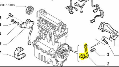

Re: Alfa nestartuje
asi jako na tom obrázku , tam se asi jen tak nedostanu nebo to půjde vyměnit i z vrchu ten snímač kliky ? Když už to tak všechno měním tak nevynechám ani tento snímač. Do servisu se mi stím už nechce , motor a nápravy po celkové opravě ale začali odcházet asi postupně čidla nebo už nevím , na výměnu už jich moc není
