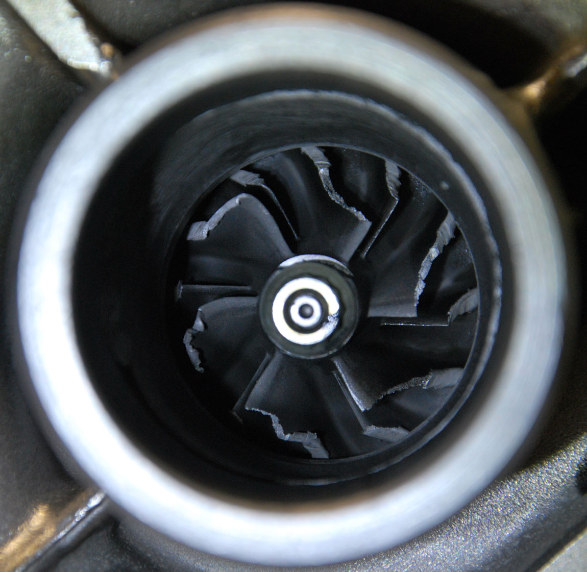

Ukroucena hridelka na GTB2056V? Slusne ...
Turbinove kolo uletelo do vyfuku?

Příspěvek od Radek156 » 27.3.2013, stř 21:24
yan.ko píše:Ukroucena hridelka na GTB2056V? Slusne ...
Jo bylo až v koncovém tlumiči...je to bez katalyzátorů....ve výfuku 3 litry oleje....
Už jsem sehnal gtb2260vk, ale je z koncernu bude se muset dost upravovat a nevím jestli se do 2,4 vůbec vejde, není tam žádné místo.
Nevím jestli se do toho vůbec pustím.

ty nové turba nic nevydrží, když sem koukal na origo turbo z alfy 75 2,4TD tak ta osička byla silná jako malíček :smt023

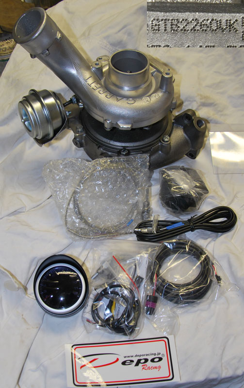

Příspěvek od Radek156 » 9.4.2013, úte 11:39
Tak dnes jsem se pustil do napasování GTB2260ky do mojí 2,4 129KW.
VK se muselo předělat z el.regulace na podtlak a teď udělat pár úprav aby si pěkně sedlo....
Přídavný budík DepoRacingJapan na EGT, tlak oleje a teplotu oleje.
Spojka přeobložená u Renovaku.
Mám na prodej turbodmychadlo KKK BV50, které fungovalo na 3000mbar, upravené pro 156 2,4 20V

Radek156 píše:Tak dnes jsem se pustil do napasování GTB2260ky do mojí 2,4 129KW.
Nazdar, Tiež mením u svojej 166ky 2,4JTD turbo za GTB2260VK ale chcem na ňom nechať pôvodný regulátor variatora (servo) samozrejme k nemu pôjde prídavna elektronika. Ako chceš poriešiť zvody a uloženie turba? Ako som tak pozeral tak ho budem musieť usadiť kompresorovou časťou smerom k rozvodom a prispôsobiť k nemu zvody z nerezu.

alfi670 píše: Nazdar, Tiež mením u svojej 166ky 2,4JTD turbo za GTB2260VK ale chcem na ňom nechať pôvodný regulátor variatora (servo) samozrejme k nemu pôjde prídavna elektronika. Ako chceš poriešiť zvody a uloženie turba? Ako som tak pozeral tak ho budem musieť usadiť kompresorovou časťou smerom k rozvodom a prispôsobiť k nemu zvody z nerezu.
Udělal jsem dvě příruby, jednu na svody a druhou na výfuk.....
