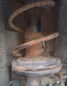

Příspěvek od Danni » 6.8.2013, úte 20:44
asi len tolko ze pozor na prehnite tlmice a uz viem preco je ta uzka rezerva tak super
Příspěvky: 7397
Re: Tlumiče a pružiny - tipy,rady,zkušenosti
Příspěvek od speedy » 6.8.2013, úte 21:22
hmm, tak ty už budou mít opravdu dost :-k
