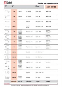

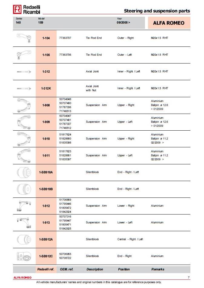

Je nějaký způsob jak zjistit jaké konkretní horní rameno mam na autě? Jde mi o to stoupání kužele vždy mi to najde 1/6 i 1/10 kdyby to šlo přes servis tak vemu obě a druhé se vrátí ale když si to chci objednat sám tak s vracenim jsou akorat starosti na vic. Díky
AR 159 SW 1.9 JTDm
Kolbik
Příspěvky: 978
Re: Přední ramena - koupě, výměna
Příspěvek od Kolbik » 2.3.2013, sob 14:27
Neni nic jednodussiho nez vzit svuj VIN, zadat ho do eperu, najit si tam v dilech predni napravu a cislo tveho typu ramena tam bude mezi temi ostatnimi zaskrtnuty. Podle obrazku pak poznas jestli 1/6 (ball pin 11,2 nebo 1/10 (ball pin 12.6). Ja menil treba 51817624, tzn. 1/6.
