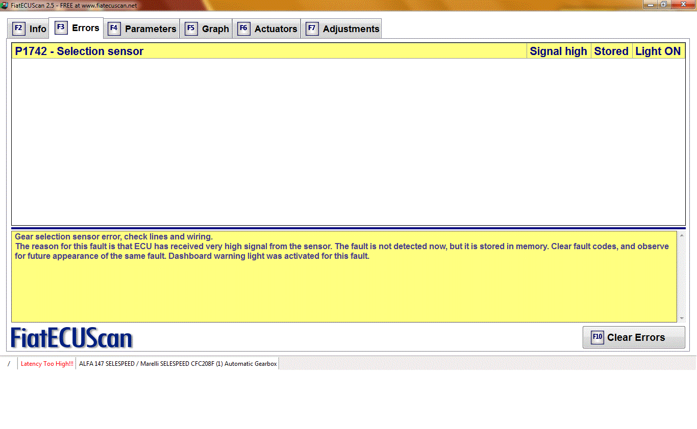

zdravím na autě mě začal blikat ukazatel zařazeného stupně a nyní mi to řadí co chce samo a nevím co stím diagnostika napsala snímač řazení nevíte kd se nachází popř. kde kupit?diky za rady ps. mam ar 147 2.0TS selespeed

Napiš co to přesně dělá a kódy těch chyb na diagnostice. Já mu napíšu ;-)

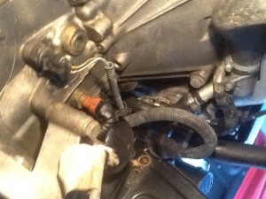

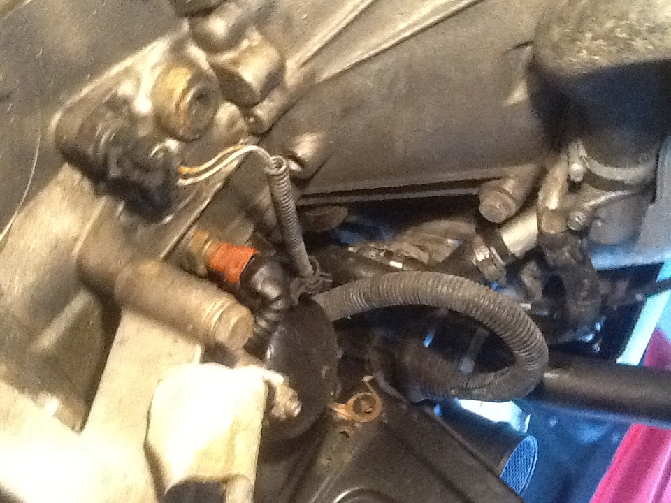

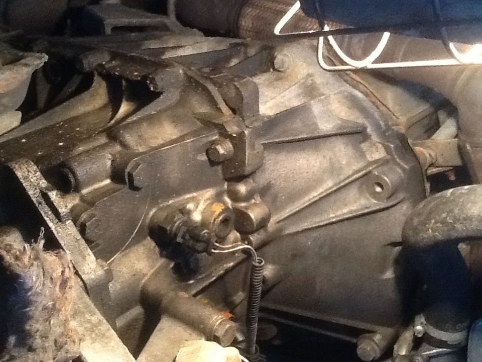

Re: selespeed dělá co chce
Jsou so tyto?? To spodni cerne nebo to horni cervene a kdyz se memi musi se vypustit nejaky olej z prevodovky?
Kůrkyn: Co vím, tak čidla se origo nová koupit nedají. Jen celý robot.
strudl147: Žádné z toho cos fotil není na robotu. Robot vypadá takto http://www.italiancar.co.uk/actuator.jpg (najdeš ho pod kaslíkem pro baterku)
