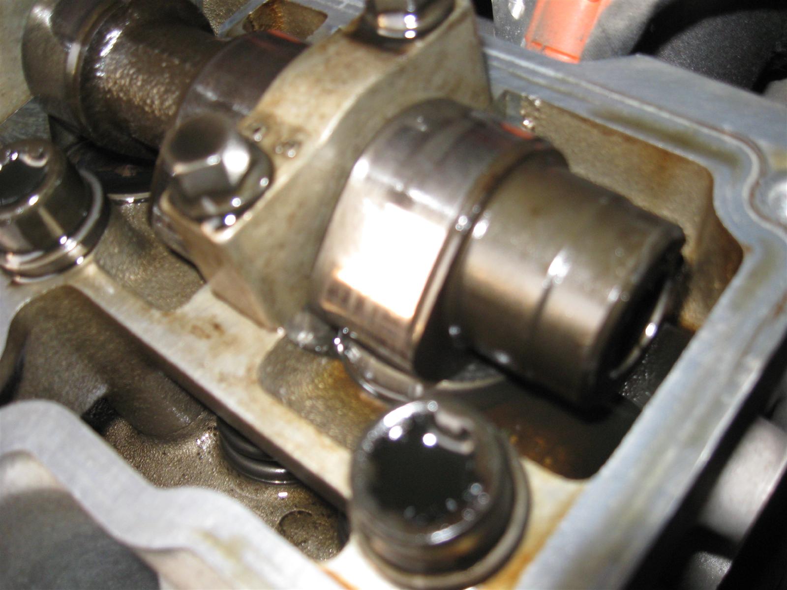

Dobrý den,
po sundání krytu vaček jsem si všiml, že sací vačka na 4.válci (ta úplně na kraji) je dost ohoblovaná (druhá sací vačka na tomto válci je zcela v pořádku), jsou na ní vidět i takové mikro rýhy. Zdvih na ní ještě je, motor jede dobře a výkon nechybí (alespoň pokud můžu hodnotit). Čím může být takové ohoblování vačky způsobeno? Napadá mě někdy v minulosti nedostatek oleje? Je to ta nejvzdálenější vačka, tak možná pokud bylo míň oleje? Teď je oleje dost, je v něm přimíchaný i Bishop, bude tohle hoblování vačky pokračovat nebo už se to nezhorší? Je nutné kvůli tomu měnit celou vačkovou hřídel?
Díky moc za odpovědi...
Petr
Petr

vačka i zdvihátko pod ohoblovaným palcem se musí vyměnit.

 kacířská otázka, co se stane když s tím nic neudělám? A bude se to teda ještě zhoršovat?
  kacířská otázka, co se stane když s tím nic neudělám? A bude se to teda ještě zhoršovat?Jaká je orientačně cena opravy?
Dík
Alfa Romeo Spider 2.0 TS 2001
						Re: Sací vačka 2.0 TS
Vačka tak 2t. zdvihátko nové do 400 stovek. Plus gufírko kilo.

co je tam za olej?
Selenia Racing 10W60. ta tam byla nejspíš vždycky, jen samozřejmě nevím, jak původní majitel kontroloval a udržoval hladinu. Ale typ oleje podle papírů pořád tento.

Je to tedy hodně špatné? Zajímalo by mě jestli nebo jakým tempem se to bude zhoršovat?

Mam něco podobného... Měl sem to otevřené před 4rokama,auto furt jezdí jak debil... Používám kvalitnější olej,beztak se to dřív zadře:-):-):-).
Re: Sací vačka 2.0 TS - přidáno foto
"Zvrhni" do toho k tý selence10W-60 ... Bishop 460-G..a zastaví se to skoro na tomhle stavu ..bez další progrese..na sakra dlouho..

Ten Bishop jsem tam teďka právě dal. Najedu málo, přes sezonu tak kolem 3tis. km. Tak to teď nechám, po sezoně na podzim se podívám, jestli z vačky něco ubylo. Pokud se to nezastaví, tak vačku vyměním, jak píše Kůrkyn.
Mám za to, že nějaká destrukce v hlavě (motoru :-) ) akutně nehrozí?

S tím Bishopem to po pár tisících žádný větší drama nebude--vzhledem k aktuálnímu stavu..

o vačku už nejde, spíš o ten zbytek, který je proměněný v piliny a cestuje po motoru.

Předpokládám, že ty piliny by asi byly opravdu drobounké, tj. okem nepostřehnutelné. Auto jsem koupil v 05/2012, hned jsem vyměnil olej za Sel. Racing 10W60 (měl tam být i předtím snad, no ale zřejmě dost dlouho   a na jaké hladině?). Starý olej byl černý jako bota, tak v tom jsem nic neviděl, to je jasné. Najel jsem loni necelé 3tkm a minulý týden vyměnil olej (a přidal jsem Bishop). Vytekl celkem pěkný, žádný maras, což tak asi odpovídá malému proběhu. Ale samozřejmě jsem ho nefiltroval a drobné piliny okem neuvidím. Víko jsem poprvé otevřel teď, tak bohužel nevím, jaký ta vačka měla vývoj za ten můj rok, no teď to budu sledovat a uvidím. sázím na to, že už neubude a piliny už jsou z motoru vypuštěny pryč se starými oleji
  a na jaké hladině?). Starý olej byl černý jako bota, tak v tom jsem nic neviděl, to je jasné. Najel jsem loni necelé 3tkm a minulý týden vyměnil olej (a přidal jsem Bishop). Vytekl celkem pěkný, žádný maras, což tak asi odpovídá malému proběhu. Ale samozřejmě jsem ho nefiltroval a drobné piliny okem neuvidím. Víko jsem poprvé otevřel teď, tak bohužel nevím, jaký ta vačka měla vývoj za ten můj rok, no teď to budu sledovat a uvidím. sázím na to, že už neubude a piliny už jsou z motoru vypuštěny pryč se starými oleji   Pokud ubude, tak vyměním na podzim...

ta odrbaná vačka ale náplň zásobuje novými a novými pilinami. Něco chytí filtr, ael nejjemnější otěr 1 – 10 µm filtrem projde.

...pokud dá silnější neodym na filtr, chytne se i skoro všechen " prach" z oděrek..na odrbaných vačkách nalítá ještě desítky tisíc

Ahoj, umí někdo posoudit stav vačkového hřídele na fotce?
1) jednak mi jde o palce, dá se nějak zhodnotit stav povrchové vrstvy vaček, zda je potřeba opravit např. nitridací? - kolik to stojí, kdo to dělá?
2) druhak se mi zdají dost podřená ložiska, když po uložení přejedu nehtem, jsou znatelné rýhy... je tahle hřídel použitelná?
díky
Petr
díky
Petr

Je to špatně osvětlené, ale řekl bych, že tomu nic není. Na 10% věštecky. Jestli na těch lesklých plochách nejsou žádné vrypy, tak OK.
Ahoj, díky za odpověď, lesklé plochy palců jsou bez vrypů nebo rýh, ale co ta ložiska? Mají takové mikro rýhy, nevadí to?

ty vačky jsou OK...  palce v pořádku, pouze provozem ojetá otěruvzdorná vrstva...což je ale standart v tomto místě - kontrolní osazení se jeví že se nepřibližuje a ten gramofon v uložení značí nějakej bordel v oleji...  maximálně byhc to přeleštil 2000 smirkem abys strhnul hrany a spíš bádal odkud pochází ten bordel (třeba načatá šála..)
