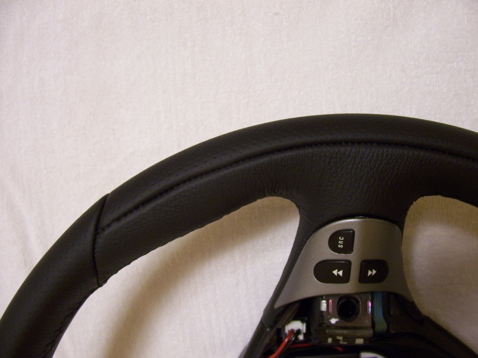

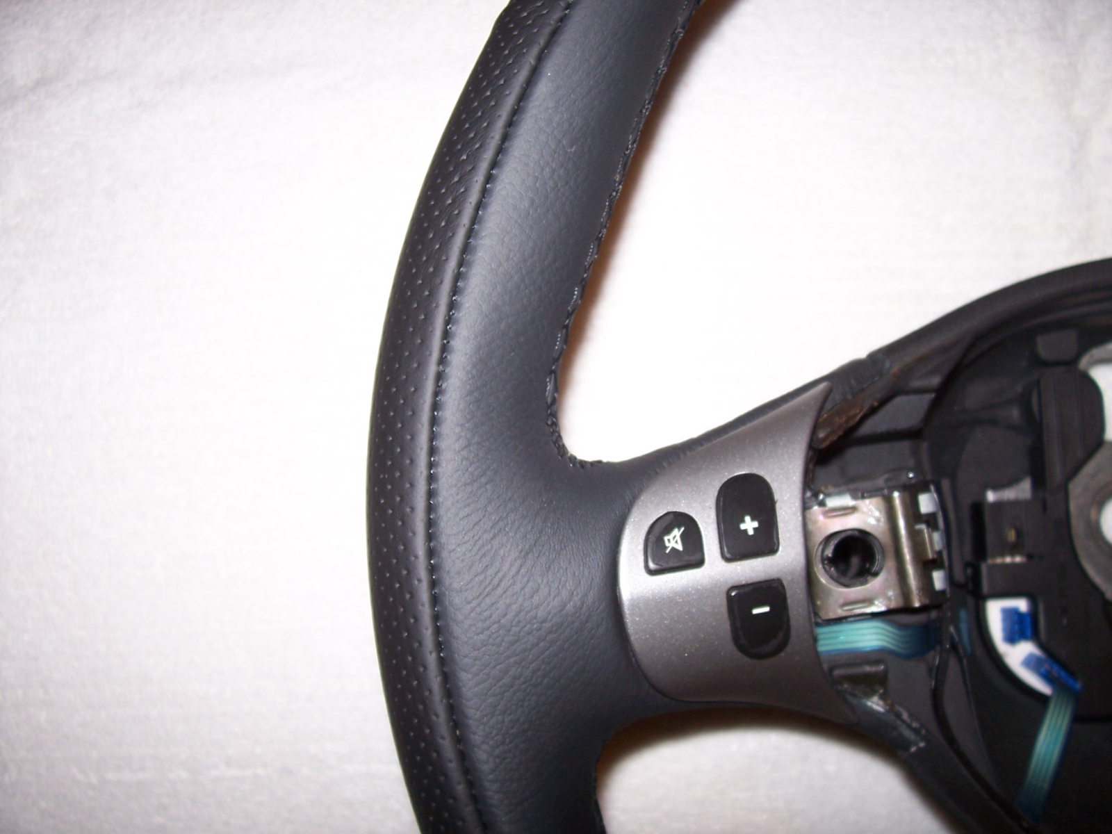

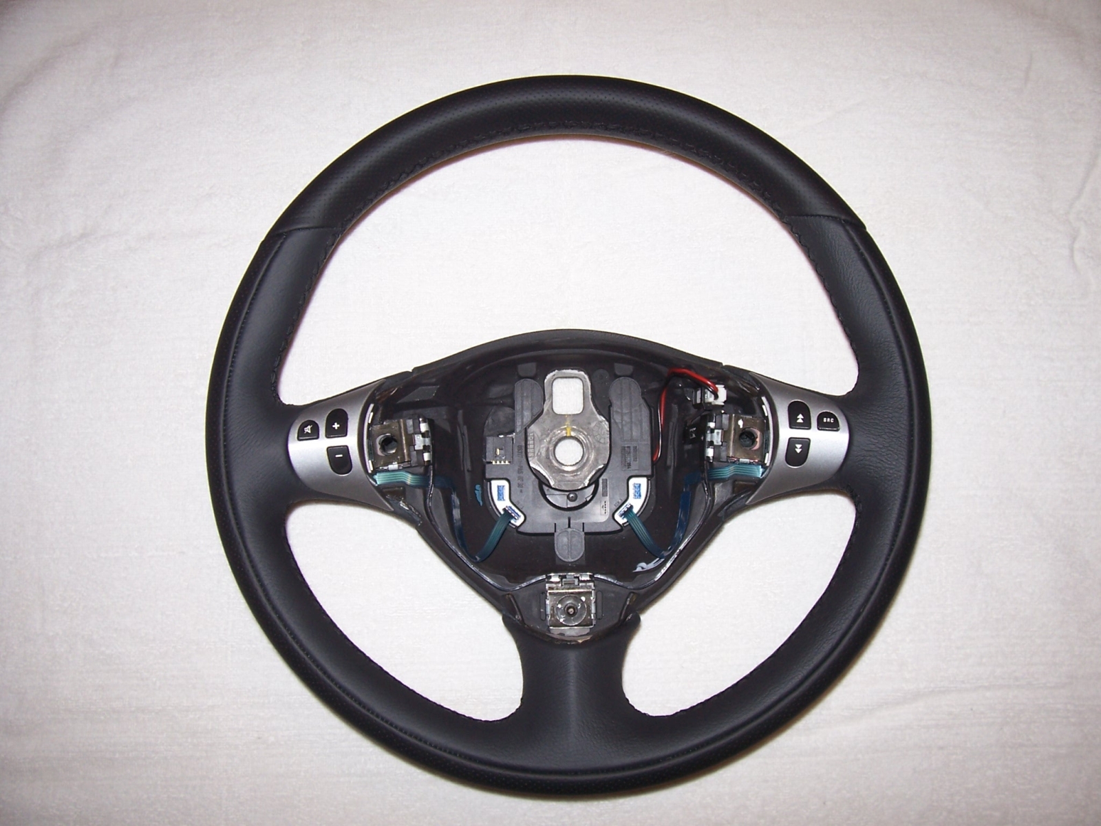

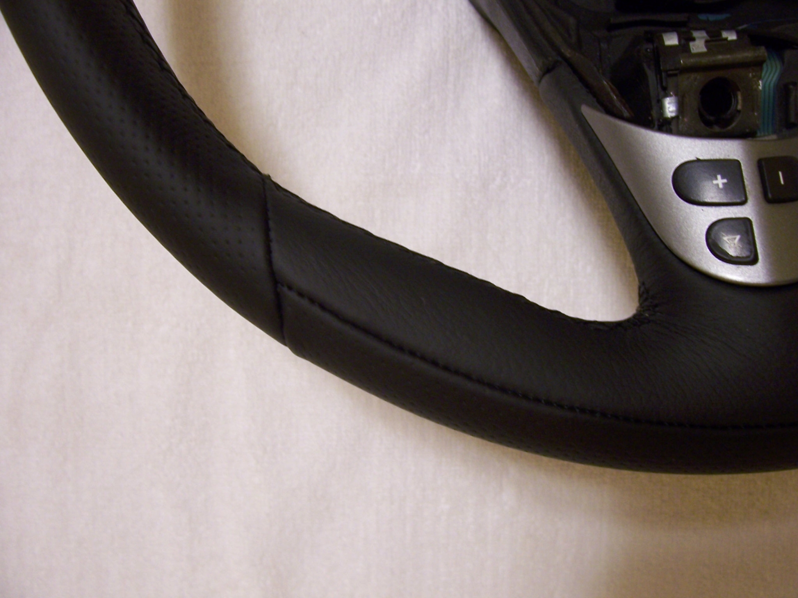

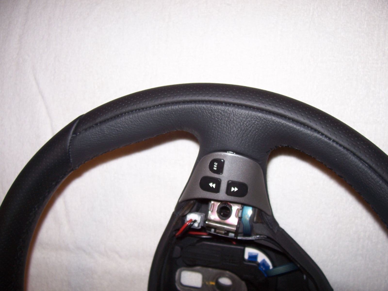

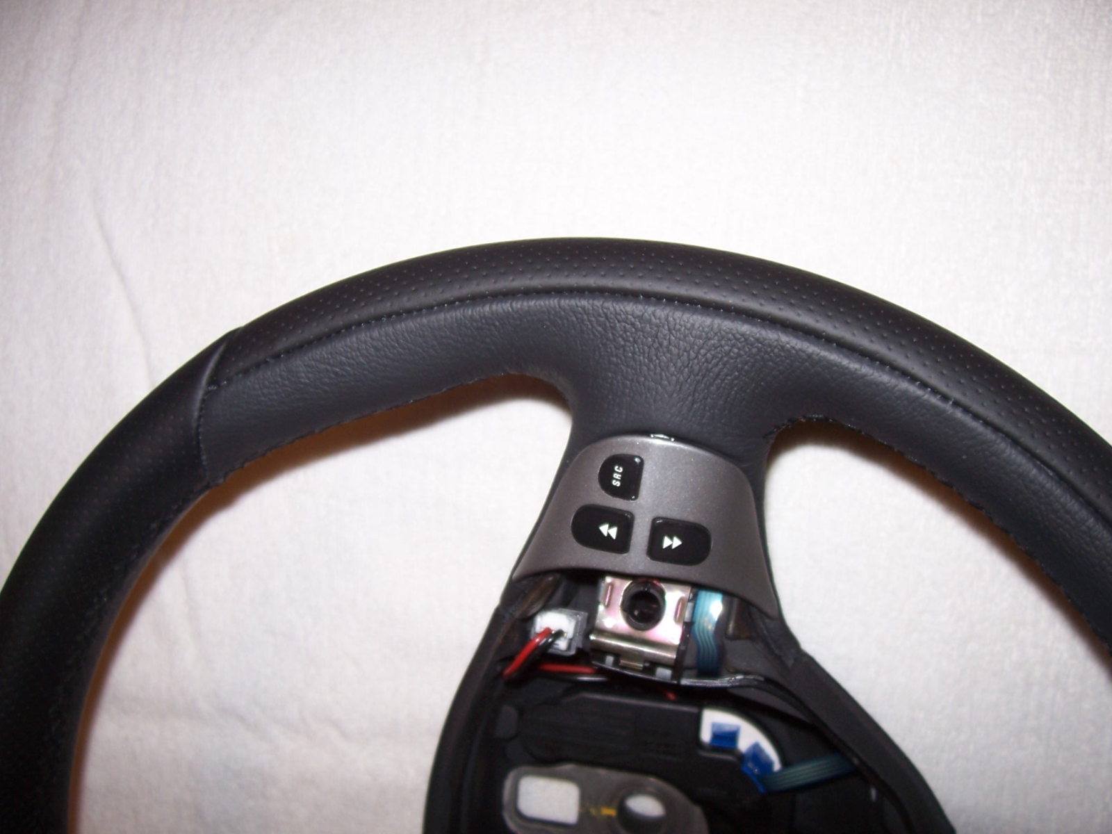

barevnou nit jsem nechtěl. Mám šedý interiér, tak proč tam cpát další barvu. Bicepsy jsou na volant 147 dle mého úplně zbytečné, zesílení věnce taky. Mě origo volant maximálně vyhovuje, takže jsem objednával jen nový potah a jsem spokojen.
No a slíbené fotky... :wink:

Moc pěkná práce :smt023
Chtěl bych ještě někde sehnat tlačítka za dobrou cenu..... a pak by nebylo nad čím přemejšlet. Momentálně mam horší stav tlačítek než volantu :roll:

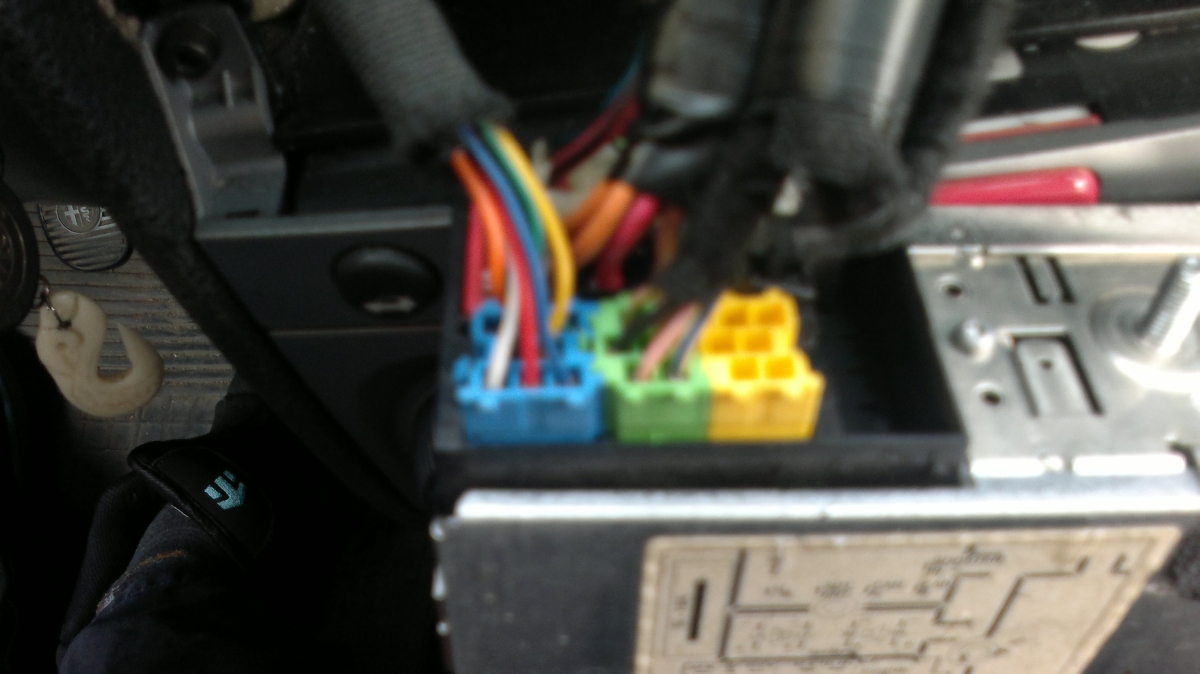

Mám problém s konektorem od tlačítek na volantu.
Mám originál kazetové rádio, na volantu podsvícení jede ale tlačítka nereagovala, vysunul jsem radio a našel nezapojený modrý 8-pin konektor (6 využitých) podle dřívější konverzace jsem ho zkusil zapojit, kdyz sem ho dal na kraj ( z pohledu řidiče levá strana) kde zapadla i pojistka tak rádio jelo normálně ale tlačítka nereagovala stále, když sem ho zkusil nacpat doprostřed (bez poničení čehokoli :) ) tak se dalo rádio akorat zapnout nebo vypnout jinak nereagovalo (nešel zadat kod, nic)
Rada?

ex majitel/bazarnik ti slohl rádio na cd a hodil tam bezceny na kazety, máš po fl a tam určitě už bylo... pak ti bude fungovat i ovládání
Princ William
Příspěvky: 526
Re: volant a vše kolem (ovládání rádia atd.)
Příspěvek od Princ William » 26.4.2013, pát 07:32
Kazeta prostě nejde ovládat z volantu. Jinak ovládání je v zeleným! Modrý je na changer nebo jiný zdroj..

Rádio na kazety jde ovládat pomocí tlačítek na volantu. Staré verze 147 měly CD changer v kufru k rádiu s kazeťákem, pokud tam není a není rádio s CD, pak bych to taky tipnul na lehký ojeb.
Měnil jsem origo rádio s kazeťákem za origo rádio na CD/MP3 a obě dvě se v pohodě dají ovládat pomocí tlačítek na volantu (Hlasitost+Ztišení+Zdroj+Stanice/Skladba).
Tady je fotka jak to má být zapojené podle barev:

no mám tam přesně ten modrý, ten zelený tam není :evil:
miksa5
Příspěvky: 6
Registrován: 25.4.2013, čtv 19:36
Bydliště: Lukov u Zlína
Příspěvek od miksa5 » 26.4.2013, pát 21:49
po dukladnem prohledani palubovky sem nasel zeleny zapojeny do nejake velke cervene patice, pravdepodobne na napeti kvuli tomu podsviceni,po prepojeni do radia tlacitka funguji , problem solved :)
