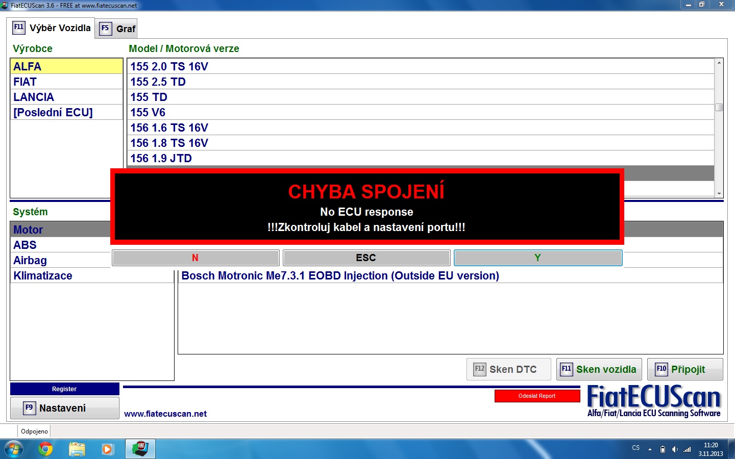

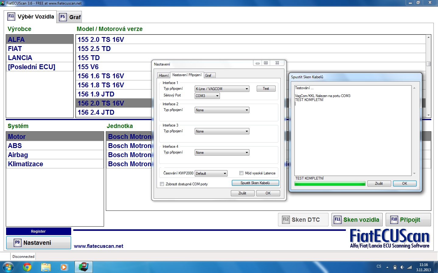

caute, delam diagnostiku ale porad se nemuzu napojit, porad mne to vyhazuje hlasku zkontrolujte kabel a nastaveni poru.¨
Nastavene to mam takto. Ovladace mam nainstalovane ty co sou na CD od kabelu. Je to KKL na alfy, s prepinanim na Motor, Airbag, ABS, ESP.
http://www.projekt-tech.cz/?60,diagnost ... irbagy-esp
Re: Diagnostika - pokec, krátké dotazy atd.
A dostaneš se na airbagy abs? Teď jsem řešil u kamarada to same. stejna kabel. Na abs a bagy se připojí a na motor ne.
U mě v notebooku (pohledově mám stejný kabel) se to taky nepřipojí. A můj kabel který se u mě připojí na všechno se mu nepřipojí taky.
Takže za mě bych to tipoval na špatné ovladáče COMportu.
edit: Napiš mi do SZ maila. Zkusím ti poslat moje.
Nenapojim se na nic. V multiescuscan sem se tam dostal jen pres ten simulacni mod.
skus verziu fesu 2.5
Danni ses frajer
, Takze nakonec sem to uz rozchodil, nastavil sem porty ve windows podle Danniho a na fiatescuscan 2.5 sem se pri prvnim pokusu dostal jen na ABS a Airbagy, ale pri druhem pokusu sem se napojil uz i na motor. Dik Tobe Danni
