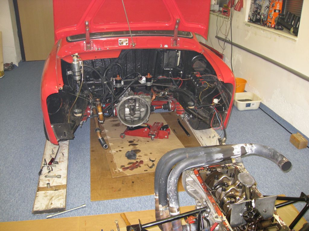

Takže tady slíbené fotky. S kamarádem jsme vzali motor do teplejch a šel ven. Ještě jsme zkusili dát do třetí ojnice jiný ložiska všechno se točí.

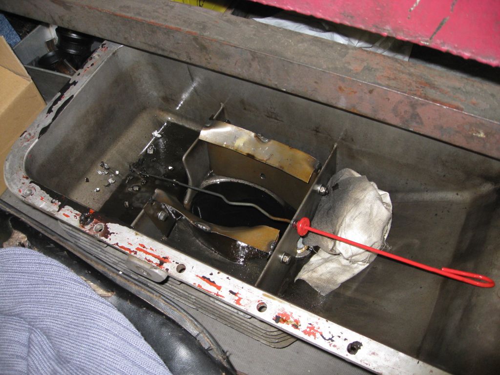

Zrovna jsem včera koukal na tohle video. Jsou to takový dvířka, který zabraňujou, aby se olej v zatáčkách odlíval od sacího koše...

Flp: Jo, tohle už jsem viděl a bylo to přímo na TS.

jinak sem se nikde nesetkal s origo úpravou na tsku proti odlévání oleje či suchou vanou, možná se to dá sehnat někde v závodních doplncích povětšinou na anglických stránkách
namátkou zde:http://www.alfaholics.com/race-performa ... ts/engine/
ale na TS ko tam asi nic není
