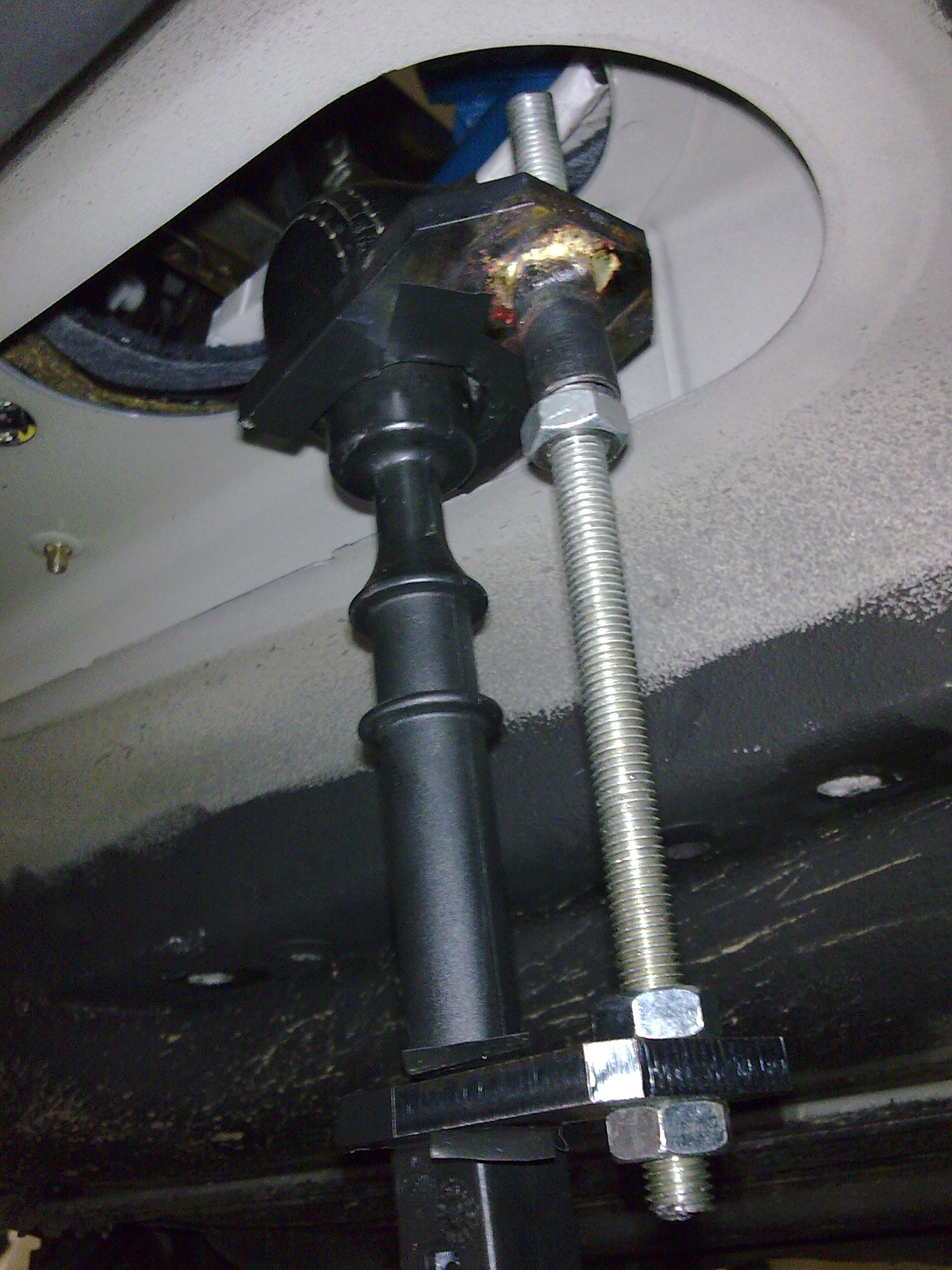

Cau, nic rezat nemusis. Stahout to jde v pohode jednoduchym stahovakem viz foto (je to foceny loni pod autem, proto tak divne zespodu). Muzes to normalne stahnout v kabine, jen sundas kozenou manzetu kolem. Ten stahovak si ale budes muset vyrobit. Nicmene koukam ze jsi z Prahy a protoze prazaci si maj pomahat, tak Ti ho muzu pujcit, se stahovakem je to job na 10 vterin a nic neznicis. Pisni mi soukromou zpravu a domluvime se.
