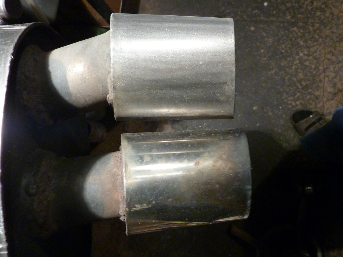

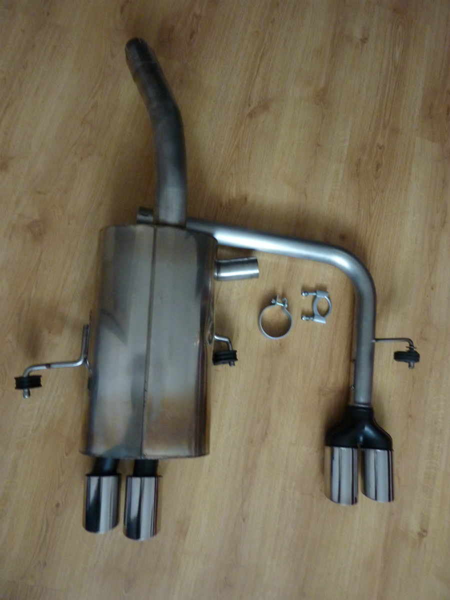

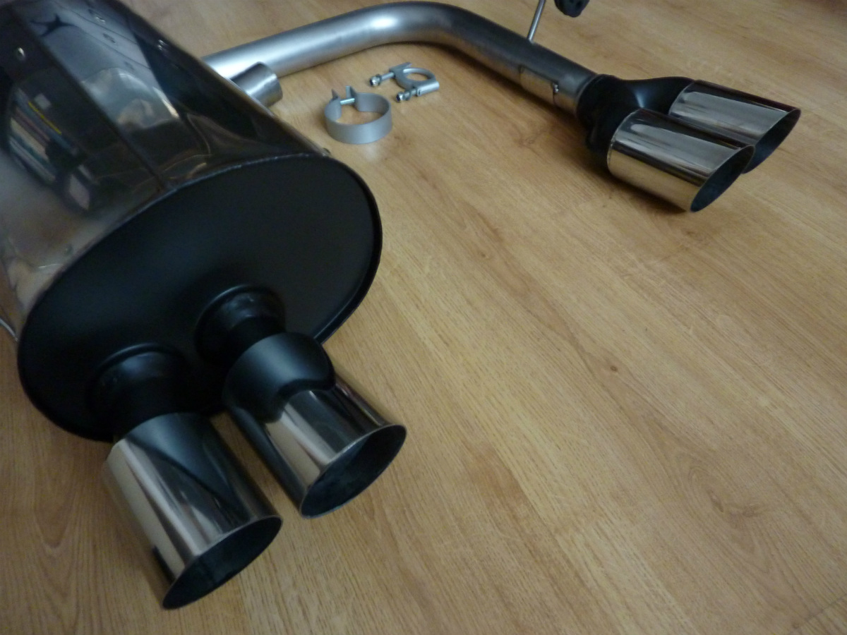

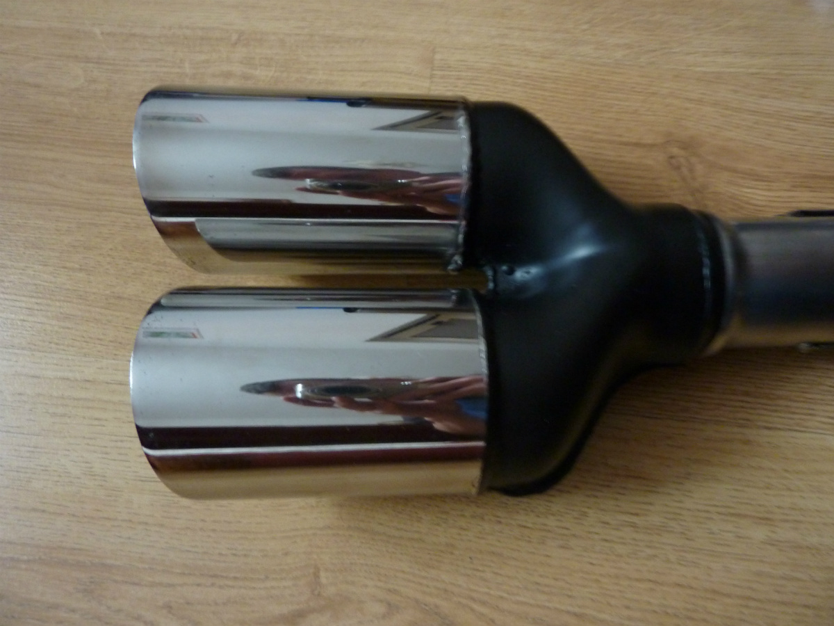

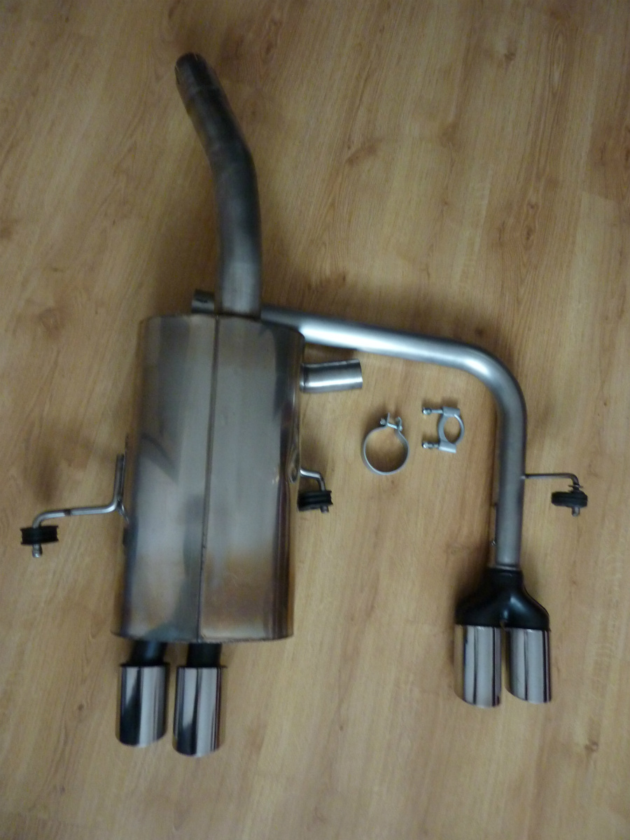

Takže jsem dokončil úmornou práci se vzhledem výfuku!
Pár fotek "nového" duplexu

Super ! Sis stím pěkně vyhrál
pak hod fotky jak to bude na autě

Pekne, asi si take sezenu, nebo vyrobim.
Jen dotaz, ty koncovky, to je takhle krive navarene origo i to, ze je jedna kratsi? Nebo ten duplex nekdo delal?

Hele je to origo takhle dělané v německu. Když se podíváš na origo výfuk, tak ten tam taky není rovně, ale celej našikmo. Proto jsou koncovky takhle šikmo hozené. A to, že je jedna delší a jedna kratší? To je také origo. Jinak by ti ty krajní čuměli moc ze spojleru ven. Má to přece nějaké zakulacení to celé auto... V sekci prodej ted střílim výfuk co jsem tam měl a na který jsem dělal koncovku sám. Seděla tam jak prdel na hrnec a taky to je oproti tlumiči úplně křivý bazmek
se na to jukni

on asi myslel ze tak jak je to na tej fotke odfotene ze je to uz tak aj zvarene...?

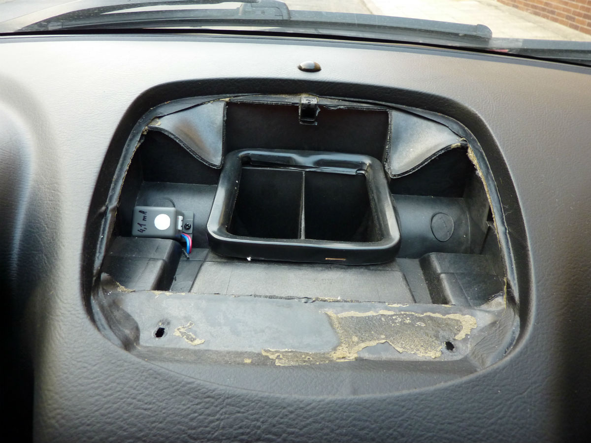

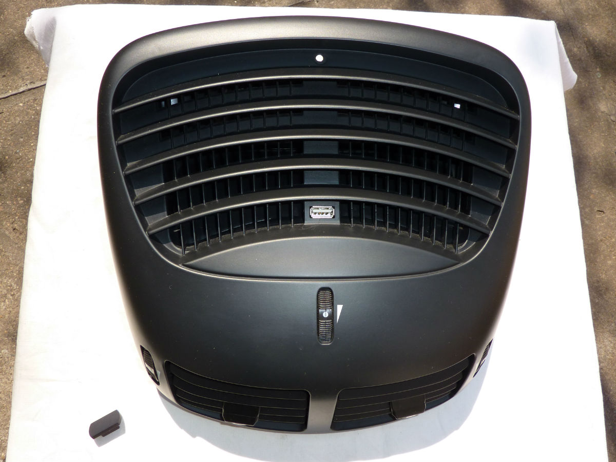

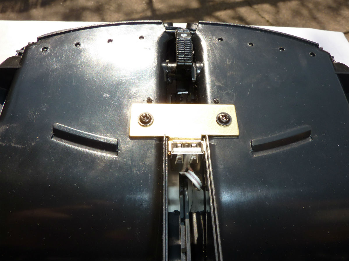

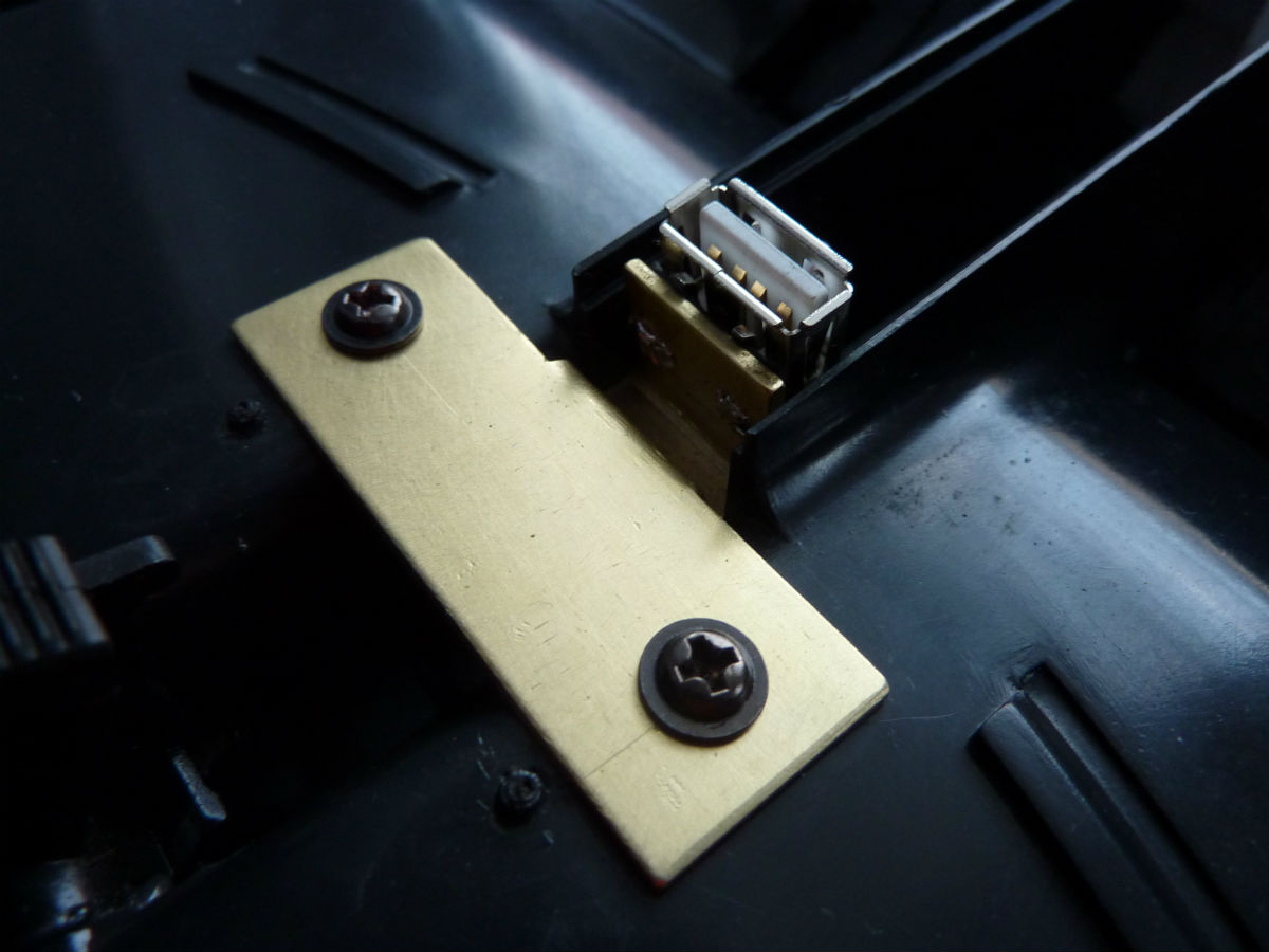

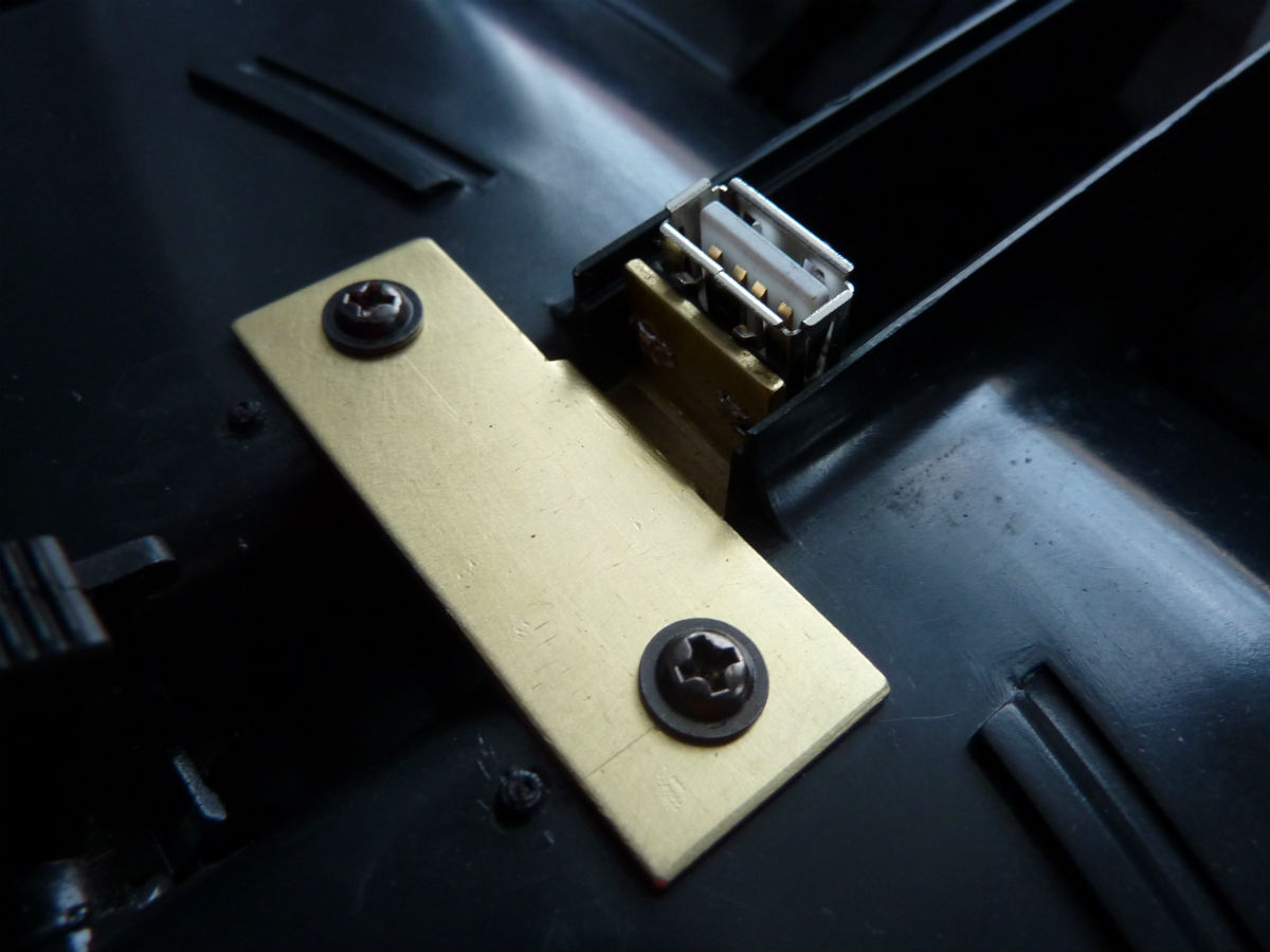

Už to mám na autě sice déle, ale kartu mám chvilku, tak to dám jako novinku. Ten kdo jezdí s navigací na skle (já používám mobil), tak toho asi štve, že má napájecí kabel přes celou palubku. Furt jsem přemejšlel, kam vrazit napájecí USB, až jsem si to jednoduše pořešil takhle.
Vše je vidět na obrázcích. Použil jsem střeva z autonabíješky na telefon které jsem dal do šedivé krabičky, kterou jsem našel doma (jen aby se to tam neválelo) připojil to na zapalovač přes pojistku, která je součástí každé nabíječky (uvnitř). Do krabičky dal 2 pinový konektror a připojil na klasické USB, které se dá jako pájecí stavebnice koupit za pár kaček a připájel prodlužku.
Tohle je jediné místo, kde se dá šroubovat a přitom nikde není vidět šroub. Jen se musí hodně měřit, aby díra v krytu vyšla přesně na USB přišroubované k vnitřní části ofuku topení.
Na nabíjení mi ted stačí cca 10cm dlouhý kabel a je vymalováno
Když to nepoužívám, tak tam hodim jen nasazovací záslepku. Z vozu není vidět nic a z venku si toho nemá šanci nikdo všimnout. Tak snad někomu udělám radost děsnou kravinou
Efektivní a jednoduché! Už jsem to ale musel dělat kamarádovi do Fábie, protože to prostě taky musel mít

vypadá to super, ale tu krytku bych zahodil, protože by mi určitě někdy spadla do ventilace
Re: Perry69 - Alfa Romeo GT 1.9 JTDm (2005)
Díkes! Hele je dost velká a dirky malé... Já jí kdyžtak strkám do středovky pod loketku. A z veknu by to bíle USB svítilo a bordel by tam mohl jít. Černé USB měli v nabídce až týden po tom, co jsem to zbastlil

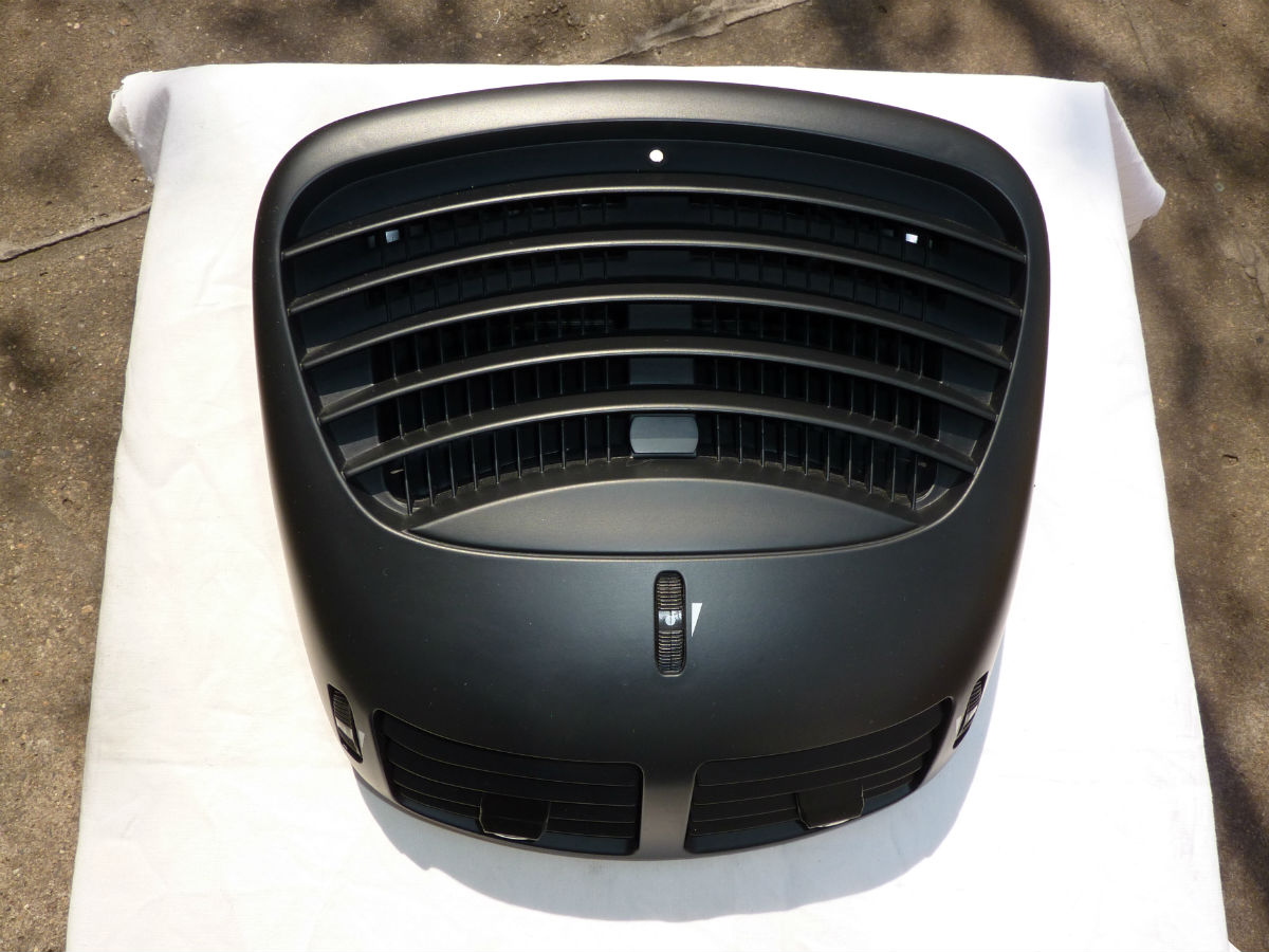

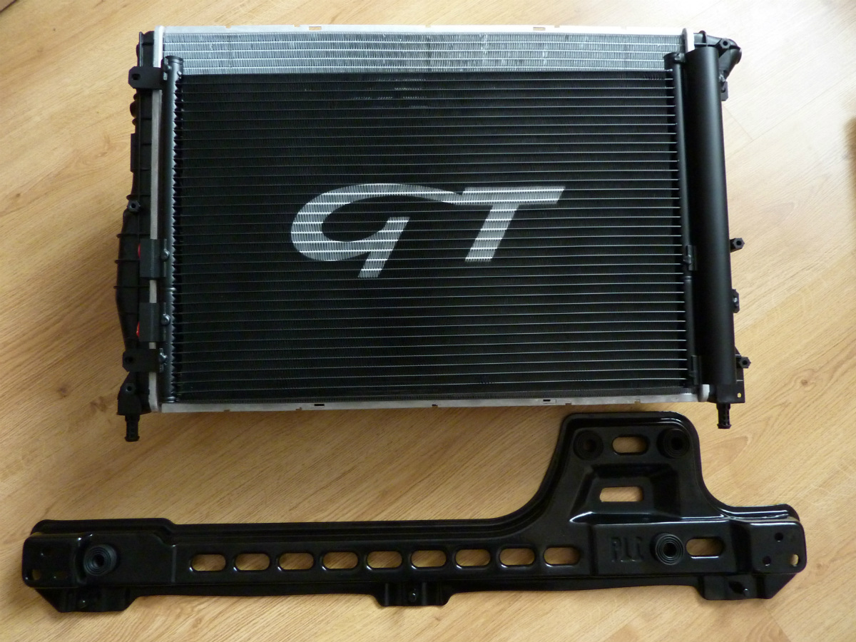

Tak jsem si doma zas trochu hrál a tohle je výsledek. Škoda, že to nebude vůbec vidět

sice to nebude vidět při jízdě, ale až se v tom budou vrtat mechanici tak budou čumět

Dlouhé zimní večery dělají s lidma divy
BTV - chladič klimy je z GT 3.2. V Kelly ho maj ve slevě a výprodeji za 1700. Řešil jsem kompatibilitu a je stejnej jako na 1.9, jenom má tu velkou trubku na boku po celé výšce a né do 3/4. Takže to neva a musel jsem ho mít

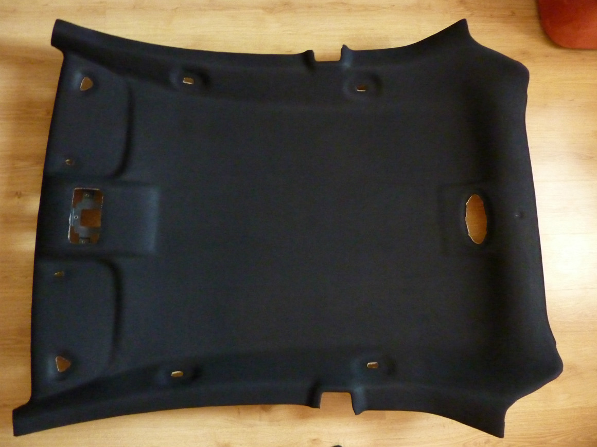

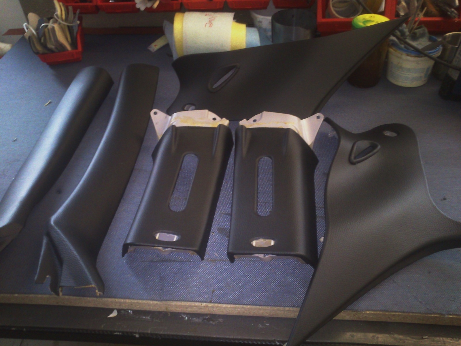

Tak tu mám pár novinek co se u nás v poslední době dělo.
Přibyl ještě kompletní dekat a EGR už leží v krabici. Smrad za autem je teda děsnej, ale to turbo tam je slyšet náramně

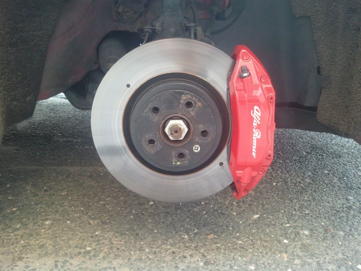

Brzdiče byly opískovány a následně nakomaxitovány. Ještě novou brzdovku a delší hadice. Pak bude vše, jak má být.

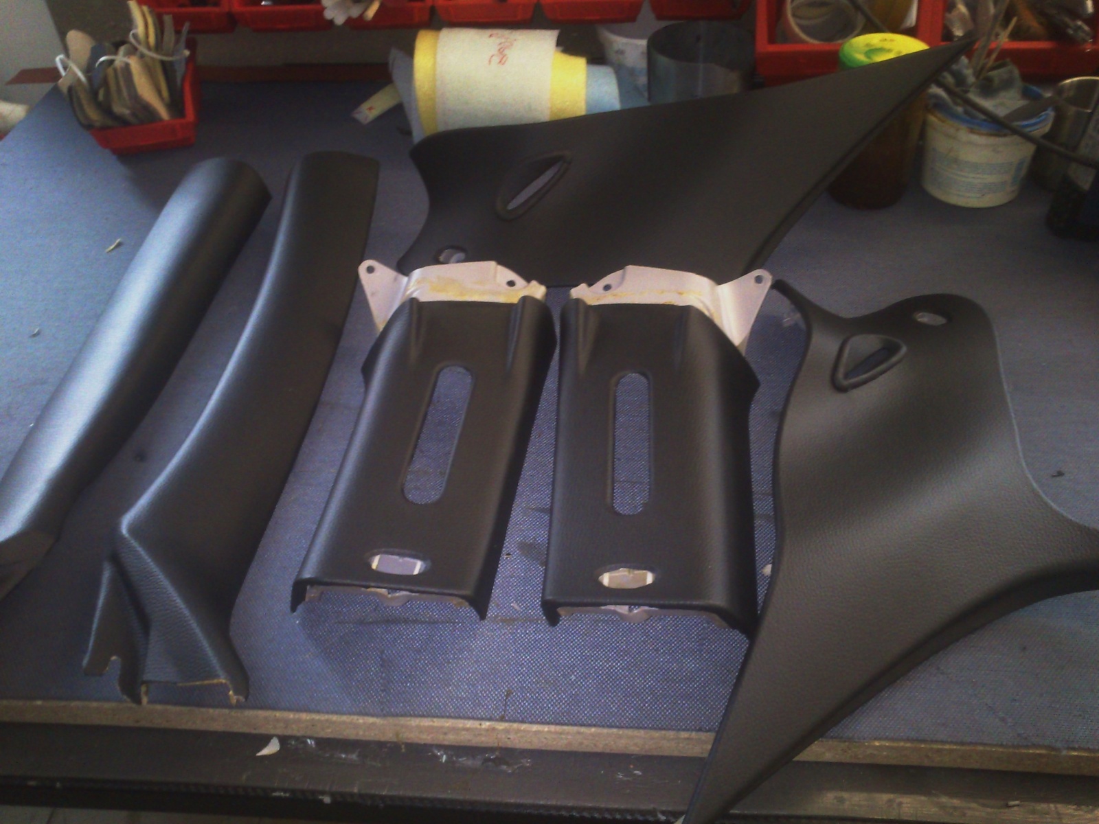

Z černého interiéru jsem nadšen, ale být klaustofobik, tak si dozadu asi nesednu, jak se to opticky zmenšilo

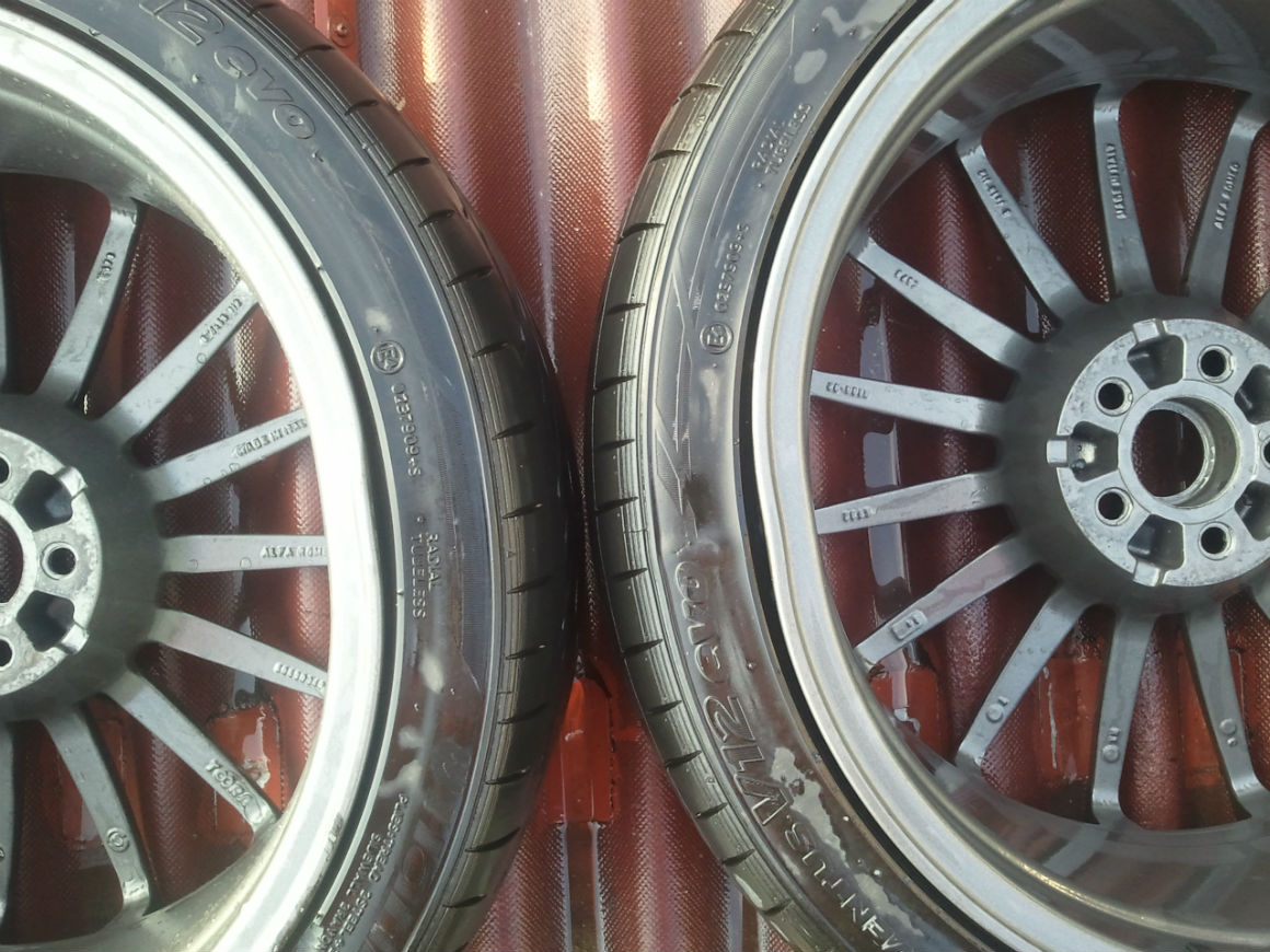

A ty kola? Co Vám budu povídat, to nebyla díra, tam chyběla zeměkoule!
Takže rovnání, louhování a novej komaxit... Příští týden už snad budou hotové.

Pěkné. Dej pak foto, jak to vypadá v autě. Ten strop a ty sloupky jsou nově čalouněný? Jinak brzdy cajk, ale proč v nich máš dvě díry?
- Příspěvky: 7406
vypadají jako indikátory opotřebení
- Pivrnec911
- Příspěvky: 2733
- Bydliště: Lysá nad Labem
Ty brzdy jsou ta imitace???:-). Vypadaj až moc dobře a čistě na to aby byli pravé:-).
