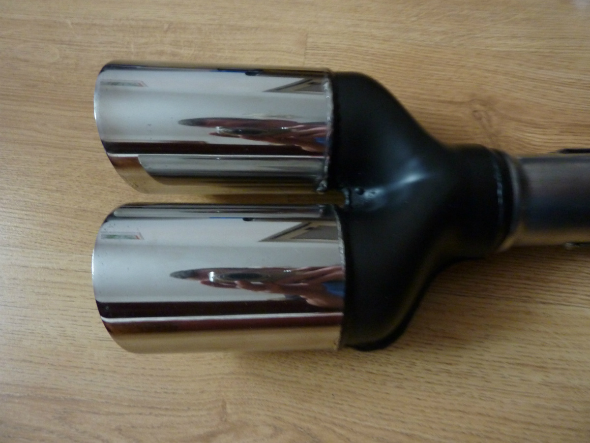

Takže jsem dokončil úmornou práci se vzhledem výfuku!
Pár fotek "nového" duplexu
Prvně v životě jsem leštil nerez a už nikdy více =D
v celé své kráse
v celé své kráse
Jedna koncovka hrubě obroušená a ten zbytek? Takhle to vypadalo původně celé =D

Příspěvek od DannyGT » 4.1.2013, pát 13:50
Super ! Sis stím pěkně vyhrál :D
pak hod fotky jak to bude na autě :wink:

Příspěvek od Dresik » 4.1.2013, pát 15:04
Pekne, asi si take sezenu, nebo vyrobim.
Jen dotaz, ty koncovky, to je takhle krive navarene origo i to, ze je jedna kratsi? Nebo ten duplex nekdo delal?

Příspěvek od perry69 » 4.1.2013, pát 15:10
Hele je to origo takhle dělané v německu. Když se podíváš na origo výfuk, tak ten tam taky není rovně, ale celej našikmo. Proto jsou koncovky takhle šikmo hozené. A to, že je jedna delší a jedna kratší? To je také origo. Jinak by ti ty krajní čuměli moc ze spojleru ven. Má to přece nějaké zakulacení to celé auto... V sekci prodej ted střílim výfuk co jsem tam měl a na který jsem dělal koncovku sám. Seděla tam jak prdel na hrnec a taky to je oproti tlumiči úplně křivý bazmek :) se na to jukni
Samo sebou, že pak budou fotky :smt023
O slečnu na koleni navíc :smt040

Příspěvek od Danni » 4.1.2013, pát 15:14
on asi myslel ze tak jak je to na tej fotke odfotene ze je to uz tak aj zvarene...?

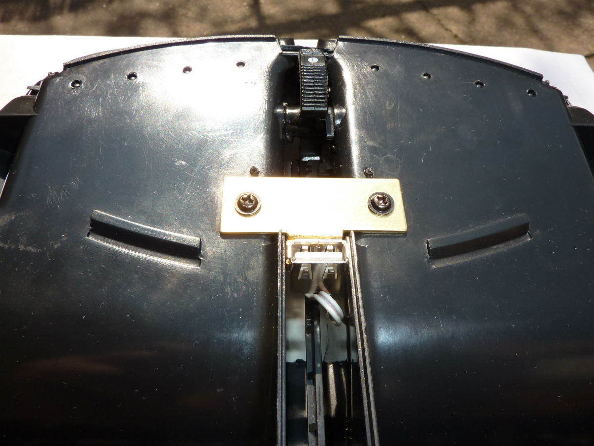

Už to mám na autě sice déle, ale kartu mám chvilku, tak to dám jako novinku. Ten kdo jezdí s navigací na skle (já používám mobil), tak toho asi štve, že má napájecí kabel přes celou palubku. Furt jsem přemejšlel, kam vrazit napájecí USB, až jsem si to jednoduše pořešil takhle.
Vše je vidět na obrázcích. Použil jsem střeva z autonabíješky na telefon které jsem dal do šedivé krabičky, kterou jsem našel doma (jen aby se to tam neválelo) připojil to na zapalovač přes pojistku, která je součástí každé nabíječky (uvnitř). Do krabičky dal 2 pinový konektror a připojil na klasické USB, které se dá jako pájecí stavebnice koupit za pár kaček a připájel prodlužku.
Tohle je jediné místo, kde se dá šroubovat a přitom nikde není vidět šroub. Jen se musí hodně měřit, aby díra v krytu vyšla přesně na USB přišroubované k vnitřní části ofuku topení.
Na nabíjení mi ted stačí cca 10cm dlouhý kabel a je vymalováno :)
Když to nepoužívám, tak tam hodim jen nasazovací záslepku. Z vozu není vidět nic a z venku si toho nemá šanci nikdo všimnout. Tak snad někomu udělám radost děsnou kravinou :-D
Efektivní a jednoduché! Už jsem to ale musel dělat kamarádovi do Fábie, protože to prostě taky musel mít :-D

Příspěvek od Petr147 » 8.1.2013, úte 21:37
vypadá to super, ale tu krytku bych zahodil, protože by mi určitě někdy spadla do ventilace :D

Příspěvek od perry69 » 8.1.2013, úte 21:46
Díkes! Hele je dost velká a dirky malé... Já jí kdyžtak strkám do středovky pod loketku. A z veknu by to bíle USB svítilo a bordel by tam mohl jít. Černé USB měli v nabídce až týden po tom, co jsem to zbastlil :smt021
