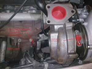

No hej ale ak to turbo chcem upevniť cez prírubu tak ako staré tak ten vstup a výstup oleja je hore nohamy,resp.hore by bol odvod a dole prívod a tak ho nemôžem prevádzkovaťRadek156 píše:alfi670 píše:No pôvodne som to chcel riešiť cez príruby aj Ja no zistil som že keby som ho chcel umiestniť na pôvodne miesto starého turba tak mi nepasujú prívod oleja a odvod oleja pre turbo .lebo sú opačne tak preto som sa rozhodol vyrobyť nové zvody.Tak,tak....olej jsem měl upravený už od BV50ky...yan.ko píše:No tak podstatne levnejsi mas nechat si udelat novy privod a odvod oleje
Nemáš nejaké foto ako ho tam chceš upevniť? dík

alfi670 píše: No hej ale ak to turbo chcem upevniť cez prírubu tak ako staré tak ten vstup a výstup oleja je hore nohamy,resp.hore by bol odvod a dole prívod a tak ho nemôžem prevádzkovať![]()

Vůbec se tu nebráníme dalším fotkám ani dalším informacím :-)

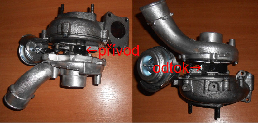

OK ale ako si poriešil to napojenie oleja kedže GTBčko to má opačneRadek156 píše:Tento týden se budou ladit VGT mapy....alfi670 píše: No hej ale ak to turbo chcem upevniť cez prírubu tak ako staré tak ten vstup a výstup oleja je hore nohamy,resp.hore by bol odvod a dole prívod a tak ho nemôžem prevádzkovať![]()

Je to blbě vidět, ale nemá to náhodou pootočený tak, aby to vycházelo?

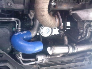

Foto

Re: Turbo u JTD a vše kolem (pokec)
Určite to nie je opačne pretože prívod má maličkú dierku ,niečo ako dízu na prívod oleja ktorý sa napája cez holender.wejwy píše:Je to blbě vidět, ale nemá to náhodou pootočený tak, aby to vycházelo?

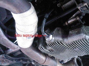

Už abych to měl dodělané , včera jsem ještě musel pořešit holendry na čidlo tlaku oleje a čidlo teploty oleje , čidlo na egt je hned pod přírubou u svodů přes holendr na vstupu do turba, přídavné čidlo tlaku v sání jsem napíchnul poblíž egru, rozsah budíku -1 až + 3 bary. Tak snad zítra poprvé ON....

alfi670: Nejsou tady sice pořádný fotky, ale podle mě to normáně pootočíš tak jako to má Radek.

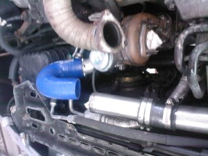

Takže toto je odfotenie mojho turba tak ako ho odfotil Radek . Teda to vyzerá tak že ta výfuková časť je otočená o 180°
A tomu nechápem
No budem to musieť prerobiť tak isto (otočiť) nič iné mi neostáva

řekl bych že pootočit to, bude to nejjednodušší na celý přestavbě

Tak to aj urobím ,určite aj to turbo čo má Radek muselo byť otočené ,lebo všetky turba GTB2260VK majú natočenie kompresoru voči vyfukovej turbine tak ako ja v origo prevedení. Teoreticky by to malo fungovať,ten variator sa da tiež natočiť akurát ten zárez mi asi nebude sedieť čo práve kôli správnemu poskladaniu. Musím to pozrieť a rozobrať keď budem doma.

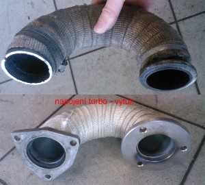

Ještě pár fotek...
Dnes dorazilo špatné těsnění k turbu, objednané přímo z koncernu, tak snad zítra to bude v provozu....

Poskládaný to je , jen čekám na poslední těsnění....V plánu Senice byla, ale to odladění VGT map se fakt už nedá stihnout, tak snad 25.5.2013 letiště Milovice....wejwy píše:Radku, takže to poskládáš a jedeš do Senice jo?
