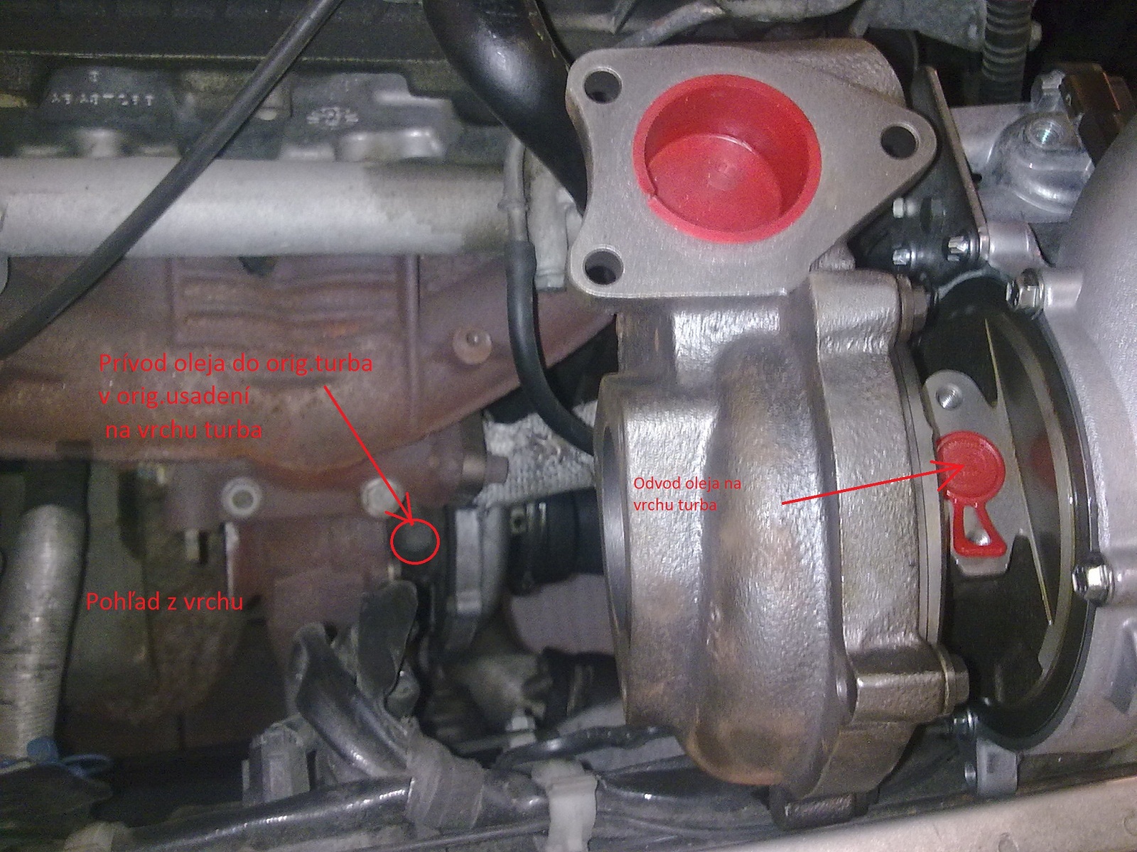

Tento týden se budou ladit VGT mapy....

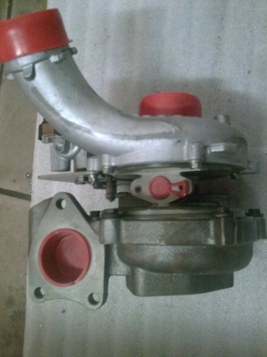

OK ale ako si poriešil to napojenie oleja kedže GTBčko to má opačne :-k

wejwy
Příspěvky: 432
Re: Turbo u JTD a vše kolem (pokec)
Příspěvek od wejwy » 15.5.2013, stř 08:55
Je to blbě vidět, ale nemá to náhodou pootočený tak, aby to vycházelo?

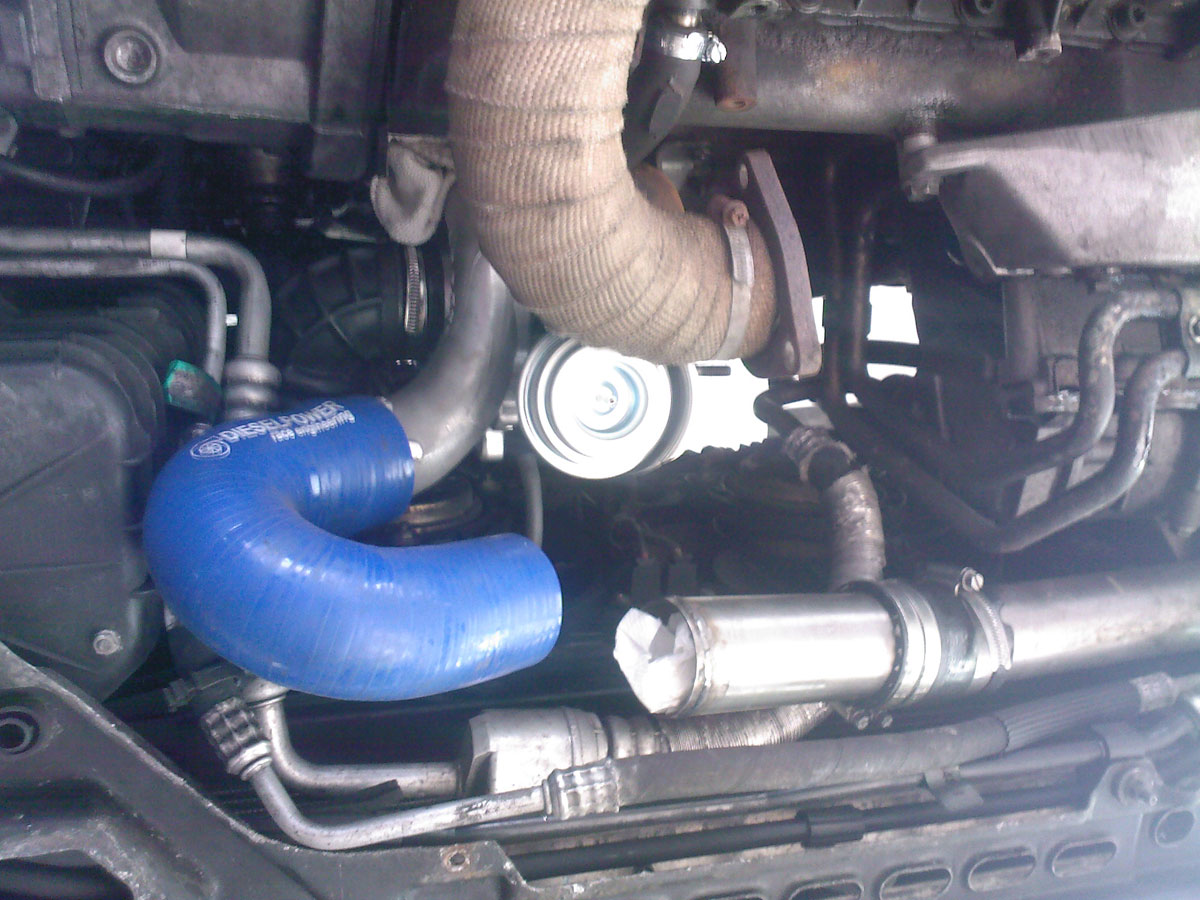

Radek156
Příspěvky: 206
Registrován: 8.4.2008, úte 15:27
Bydliště: Havlíčkův Brod , ČR
Příspěvek od Radek156 » 15.5.2013, stř 10:24

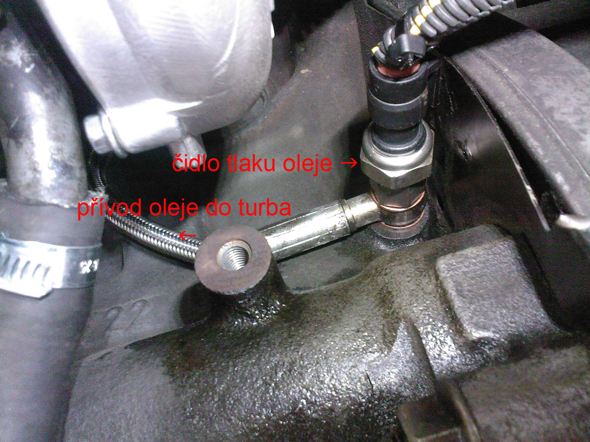

Foto

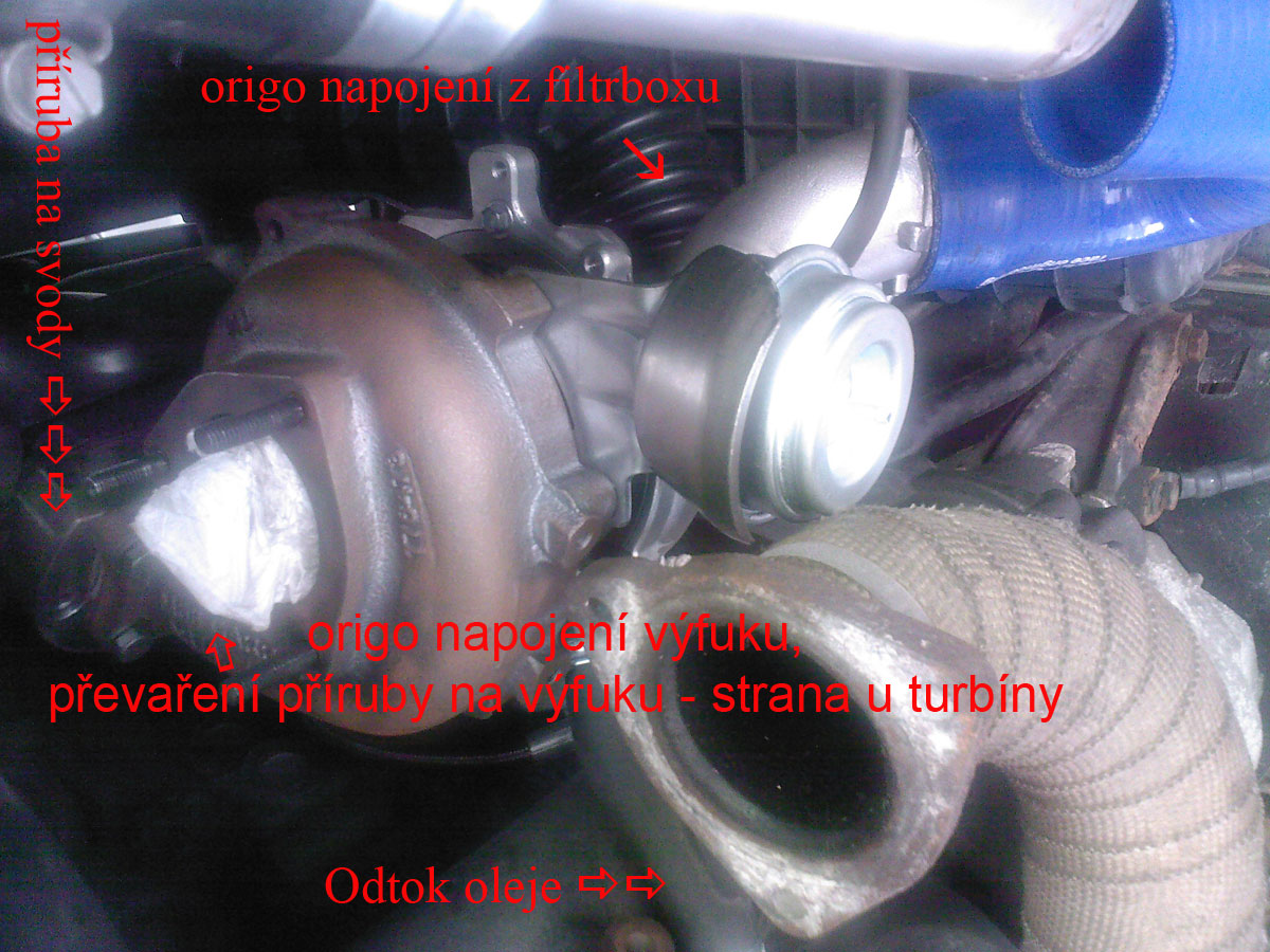

Radek156 píše:Foto
No do riti :smt089 ako je možné že to máš prehodené opačne. Veď aj Ty máš GTB2260VK aj JA tak nechápem :-k Presne preto som to nechcel riešiť prírubou že ten prívod oleja mám opačne =D> A teraz neviem čo ďalej.

wejwy píše:Je to blbě vidět, ale nemá to náhodou pootočený tak, aby to vycházelo?
Určite to nie je opačne pretože prívod má maličkú dierku ,niečo ako dízu na prívod oleja ktorý sa napája cez holender.

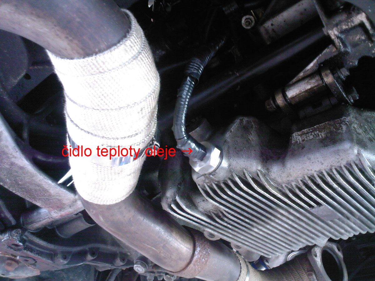

Příspěvek od Radek156 » 15.5.2013, stř 14:27
Už abych to měl dodělané , včera jsem ještě musel pořešit holendry na čidlo tlaku oleje a čidlo teploty oleje , čidlo na egt je hned pod přírubou u svodů přes holendr na vstupu do turba, přídavné čidlo tlaku v sání jsem napíchnul poblíž egru, rozsah budíku -1 až + 3 bary. Tak snad zítra poprvé ON....

alfi670: Nejsou tady sice pořádný fotky, ale podle mě to normáně pootočíš tak jako to má Radek.

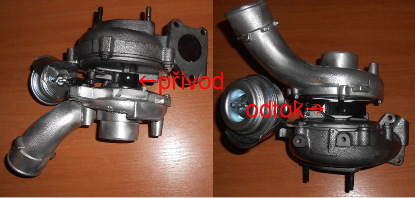

Příspěvek od alfi670 » 15.5.2013, stř 20:48
Takže toto je odfotenie mojho turba tak ako ho odfotil Radek . Teda to vyzerá tak že ta výfuková časť je otočená o 180° :cry: A tomu nechápem :smt102 No budem to musieť prerobiť tak isto (otočiť) nič iné mi neostáva :)

wejwy
Příspěvky: 432
Příspěvek od wejwy » 15.5.2013, stř 21:27
řekl bych že pootočit to, bude to nejjednodušší na celý přestavbě

Příspěvek od alfi670 » 15.5.2013, stř 23:17
Tak to aj urobím ,určite aj to turbo čo má Radek muselo byť otočené ,lebo všetky turba GTB2260VK majú natočenie kompresoru voči vyfukovej turbine tak ako ja v origo prevedení. Teoreticky by to malo fungovať,ten variator sa da tiež natočiť akurát ten zárez mi asi nebude sedieť čo práve kôli správnemu poskladaniu. Musím to pozrieť a rozobrať keď budem doma. :wink:

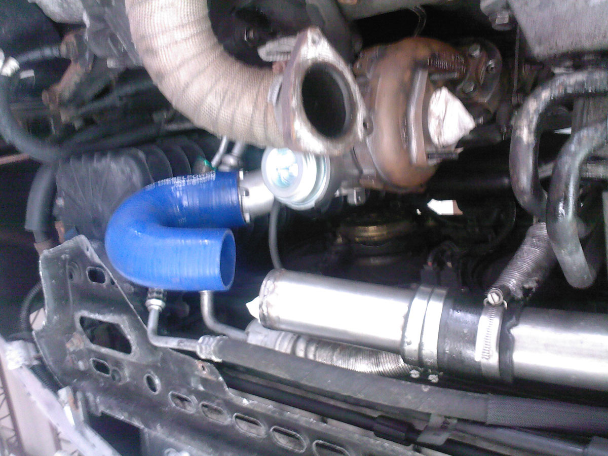

Radek156
Příspěvky: 206
Příspěvek od Radek156 » 16.5.2013, čtv 15:50
Ještě pár fotek...
Dnes dorazilo špatné těsnění k turbu, objednané přímo z koncernu, tak snad zítra to bude v provozu.... :smt023
