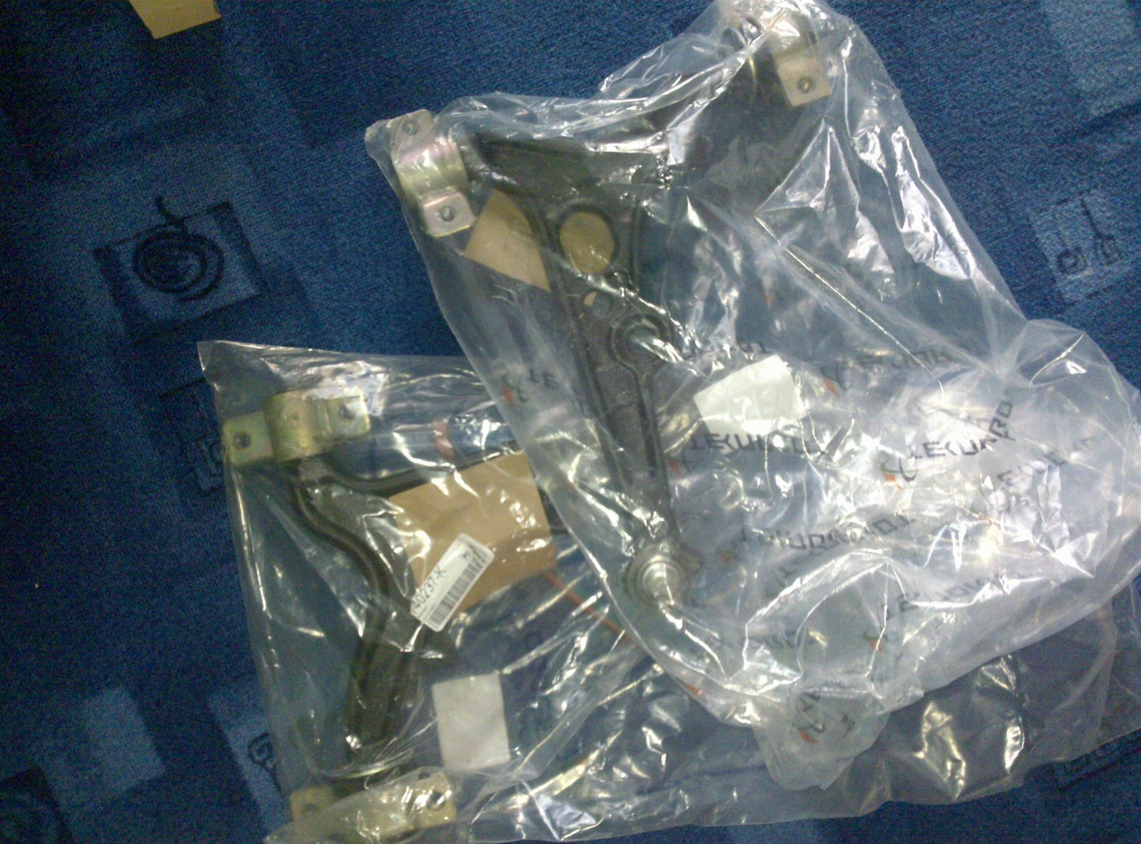

Bral jsem je tady, všechny 4 i s poštou stály 1102, u těch předních jsem sice musel trochu improvizovat se spodním uložením (použil jsem to z těch starých, jen jsem trošku zvětšil závit, protože ta jamka, do které se to nacvakne, byla větší než ta stará), ale za ty prachy to je jen detail

Re: rosso155 - Alfa Romeo 155 1.8 TS Sport (1996)
Dík
Já si to taky trošku poupravím, to není problém, za ty prachy to je ok

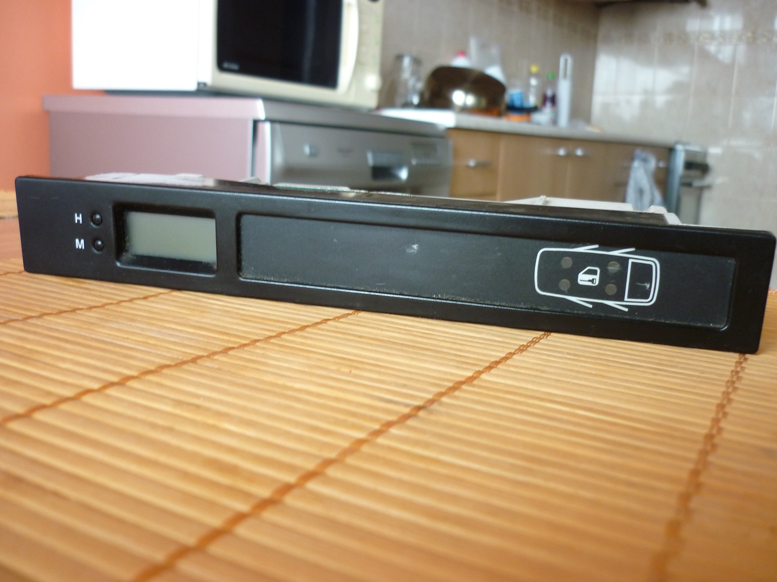

Tak se mi ta moje červená mrcha zase mstí za to, že s ní skoro nejezdím, dneska jsem byl mimořádně doma, v Preymesseru v Řepově měli nějaké problémy a nedostal jsem vykládkové okno, tak jsem zůstal na place a jel domů, vyzved kluky, že si s nima užiju odpoledne, když je skoro nevidím, a když jsem je byl večer vrátit a dojel jsem domů, nacouval jsem tak blbě na obrubník, že se mi o něj šprajcnul výfuk, a jelikož ta trubka, co vede do koncáku, už má nejlepší za sebou
, tak se ve sváru ulomila, takže mi koncák visel vstupem na zem

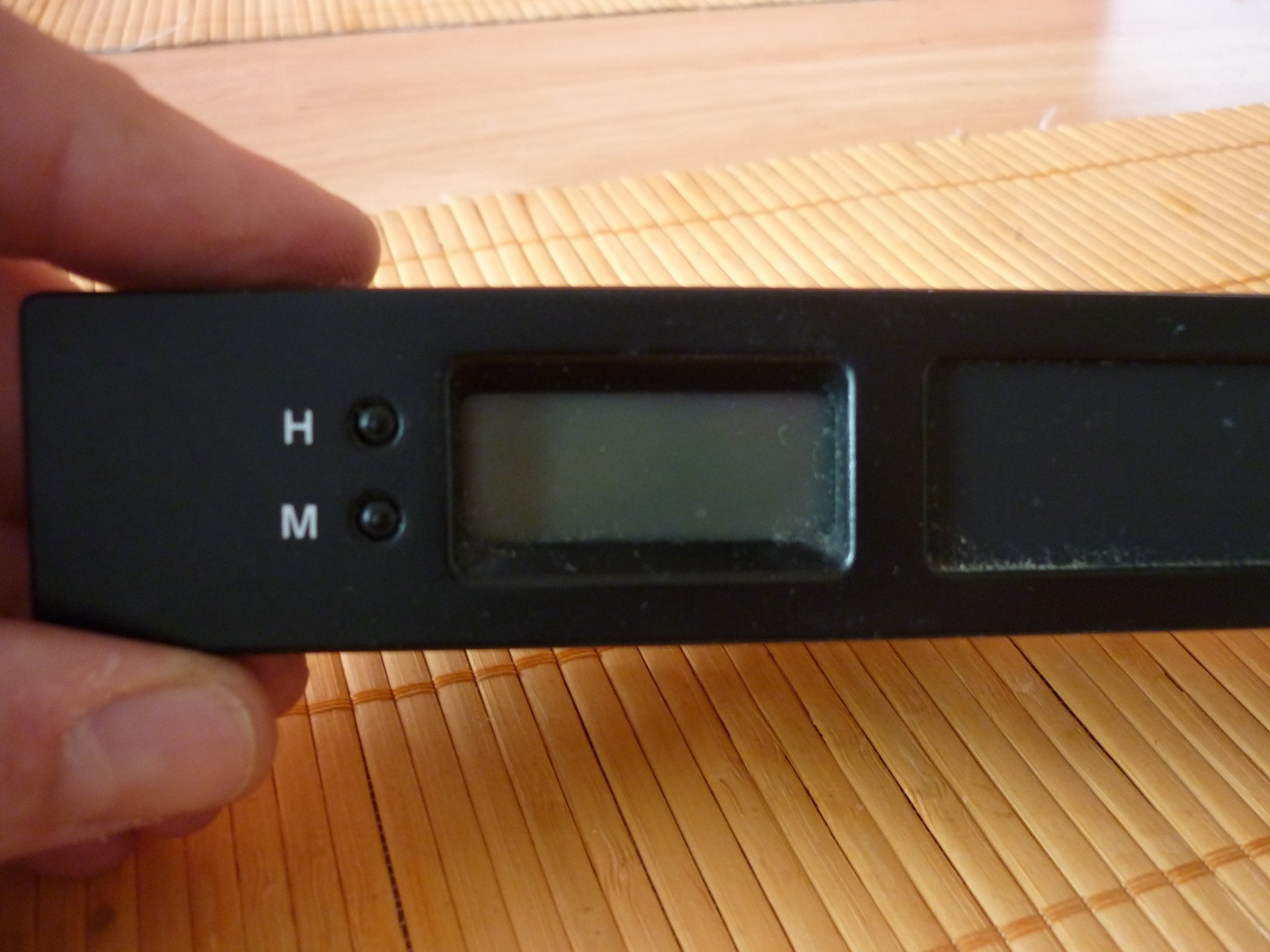

. Tak jsem ho sundal, hodil do kufru, k tomu přihodil ještě asi půlmetr trubky, co mi doma zbyla, a budu doufat, že budou mít kluci na dílně zítra trochu času, aby mi to navařili, až se odpoledne vrátím z vykládky. A aby toho nebylo málo, když jsem dneska na place alfinu natočil, tak jsem si všimnul, že mi "vytekl" display s hodinama, takže budu ještě shánět nový hodiny
Rosso: ty hodiny bych doma někde měl mít, tak když je najdu dám ti je
po dlouhém hledání jsem byl nakonec úspěšnej

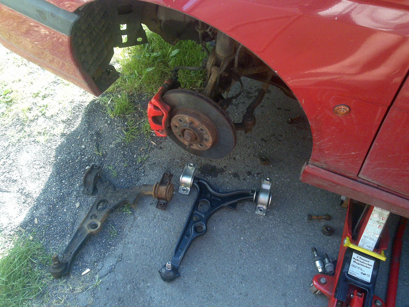

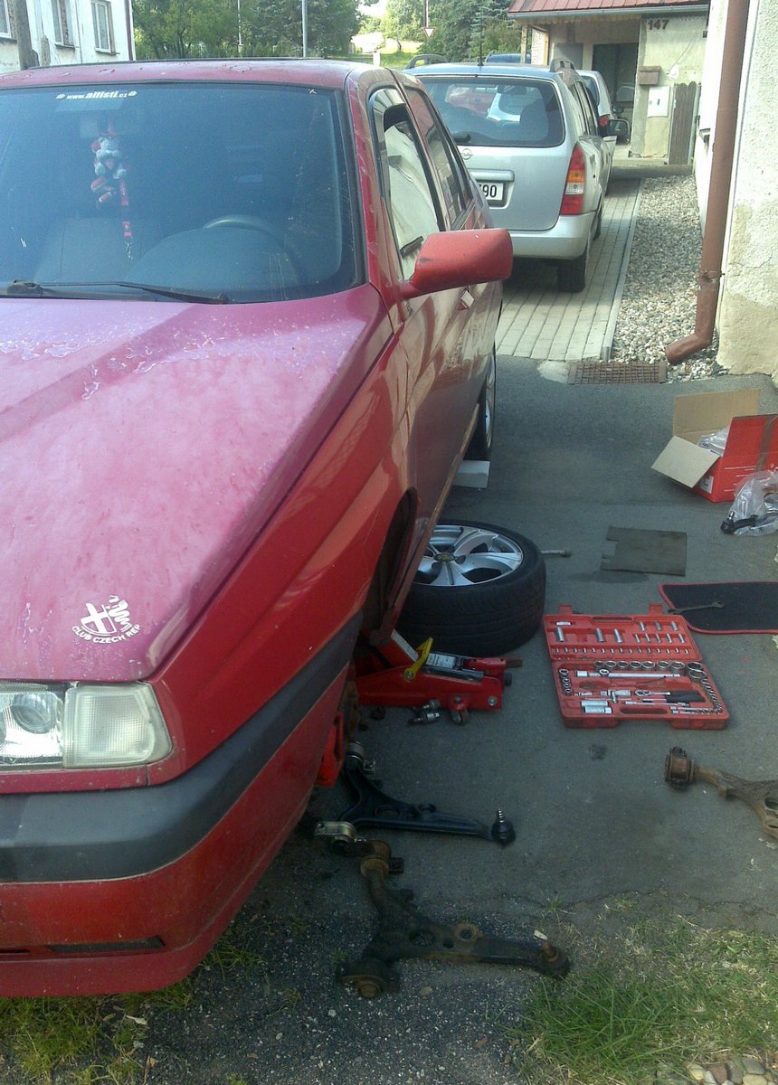

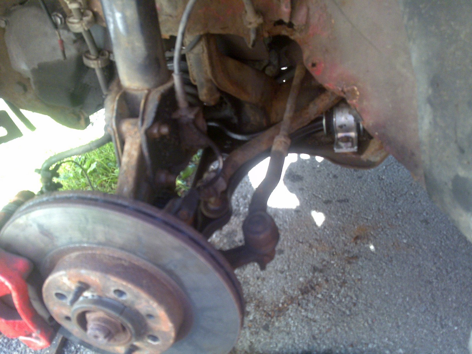

Tak už i ramena se vozí na autě
, slabý 3 hoďky a bylo to
. Akorát to bude chtít ještě tyčky stabilizátoru, už jsou nic moc, ale to zase až příště, nemůžu dělat všechno najednou, to bych se potom třeba mohl nudit

Prvni fotka kapota, sice to na to nejezdí, ale škoda toho.
Klasickej průser používání tempa apod. srand.
Starý rameno umřelo v čepu?
- Příspěvky: 3303
Tohle auto žádný tempo ani podobný věci nevidělo, to je průser týhle barvy z toho období, takhle to už dřív odnesla střecha i zadní víko, a postupně jde i zbytek auta do růžova s následným loupáním laku
. Jednou se snad toho celolaku konečně dočkám a bude zase krásná
, ale nemám na to čas . Na ramenech už byly v čoudu silenty, pěkně to vrzalo, holt daň za sportovní podvozek a nízkoprofilový gumy, měnil jsem ramena na obou stranách, na tý první fotce je vidět i kus druhýho ramene
