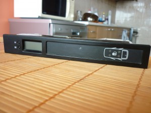

. Tak jsem ho sundal, hodil do kufru, k tomu přihodil ještě asi půlmetr trubky, co mi doma zbyla, a budu doufat, že budou mít kluci na dílně zítra trochu času, aby mi to navařili, až se odpoledne vrátím z vykládky. A aby toho nebylo málo, když jsem dneska na place alfinu natočil, tak jsem si všimnul, že mi "vytekl" display s hodinama, takže budu ještě shánět nový hodiny

Rosso: ty hodiny bych doma někde měl mít, tak když je najdu dám ti je

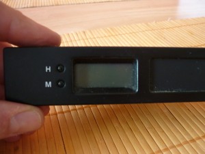

Re: rosso155 - Alfa Romeo 155 1.8 TS Sport (1996)
po dlouhém hledání jsem byl nakonec úspěšnej

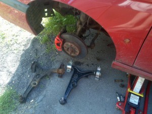

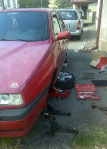

Tak už i ramena se vozí na autě
, slabý 3 hoďky a bylo to
. Akorát to bude chtít ještě tyčky stabilizátoru, už jsou nic moc, ale to zase až příště, nemůžu dělat všechno najednou, to bych se potom třeba mohl nudit

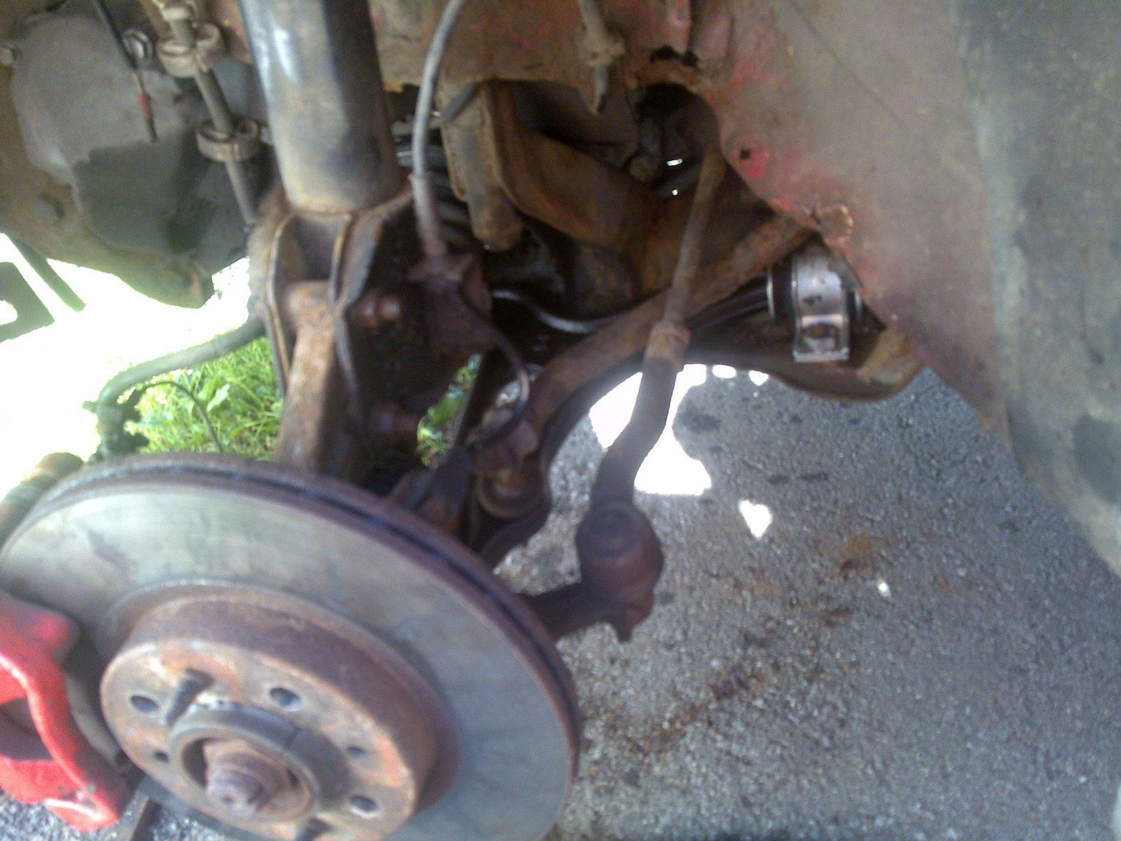

Prvni fotka kapota, sice to na to nejezdí, ale škoda toho.
Klasickej průser používání tempa apod. srand.
Starý rameno umřelo v čepu?
- Příspěvky: 3270
Tohle auto žádný tempo ani podobný věci nevidělo, to je průser týhle barvy z toho období, takhle to už dřív odnesla střecha i zadní víko, a postupně jde i zbytek auta do růžova s následným loupáním laku
. Jednou se snad toho celolaku konečně dočkám a bude zase krásná
, ale nemám na to čas . Na ramenech už byly v čoudu silenty, pěkně to vrzalo, holt daň za sportovní podvozek a nízkoprofilový gumy, měnil jsem ramena na obou stranách, na tý první fotce je vidět i kus druhýho ramene
