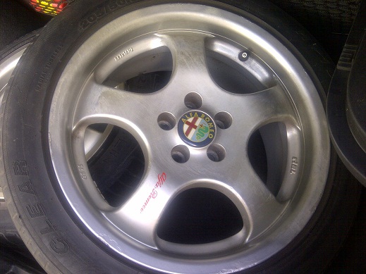

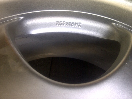

Příspěvek od majklus » 29.5.2013, stř 13:35
Ahoj lidi, dostal jsem k čerstvě zakoupené alfě tyhle kola, docela se mi líbí a rád bych je použil. Problém je, že ráfek má velikost 7,5Jx16, v TP mám 6,5Jx16. Nemáte někdo zkušenost se 7,5J? Zapíšou mi to do TP? Jinak na pneu nekoukejte, vím, že tam má být 205/55 a ne 205/50, tyhle bych stejně vyhodil - jsou hotofson...
