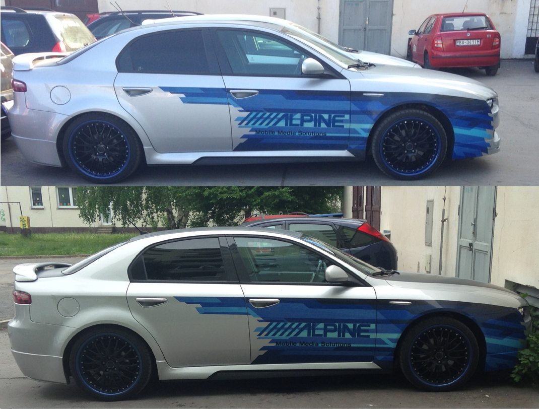

Příspěvek od 00flash00 » 21.5.2013, úte 14:29
Tak silne pochybuji ze tlumice z TI verze sou o 3cm mensi, vymenil sem pruziny za TI a spadlo to tak mozna o jeden centi je to skoro stejne ...
tu je dukaz ... 3cm to urcite nebudou!

Envel
Příspěvky: 1591
Bydliště: Frýdek-Místek
Re: Tlumiče, pružiny a vše kolem
Příspěvek od Envel » 21.5.2013, úte 14:35
Které je před a které po? :smt044

Příspěvek od 00flash00 » 21.5.2013, úte 18:09
no vidite kluci, zbytecne vyhodeni penize k...a, vubec to neni nizsi, to horni je na seriovejch a to spodni sem dal pruzinky z TI ... sem nervnej

Příspěvek od Kwaso » 21.5.2013, úte 18:15
o nieco to dole islo. Pri dlksom studovani fotky to je vidiet, ale tie 3 cm som myslel ze budu vyraznejsie.

Příspěvek od 00flash00 » 21.5.2013, úte 18:19
no nemozu to byt podla mna 3cm ... nejaky ten 1-max2 ale toto tri niesu :) tak aby ste sa na mne poucili :)))))) za tu cenu som mohol mat normalne sportove ale chcel som ostat "original" :D

Příspěvek od Envel » 21.5.2013, úte 22:10
Ono to snížení ti je podle katalogu 2 cm(v Alfa servisu mi tvrdili, že jen 1cm) a vzhledem k tomu, co tu kdysi psal Tanguero, že během let to může klesnout až o 2 cm, tak se opravdu asi může stát, že, když dáš nové ti pružiny, tak ti to nemusí klesnout vůbec. Na druhé straně, to asi taky trochu klesne časem, takže za rok to budeš mít zas níž a víc bych to neřešil.
