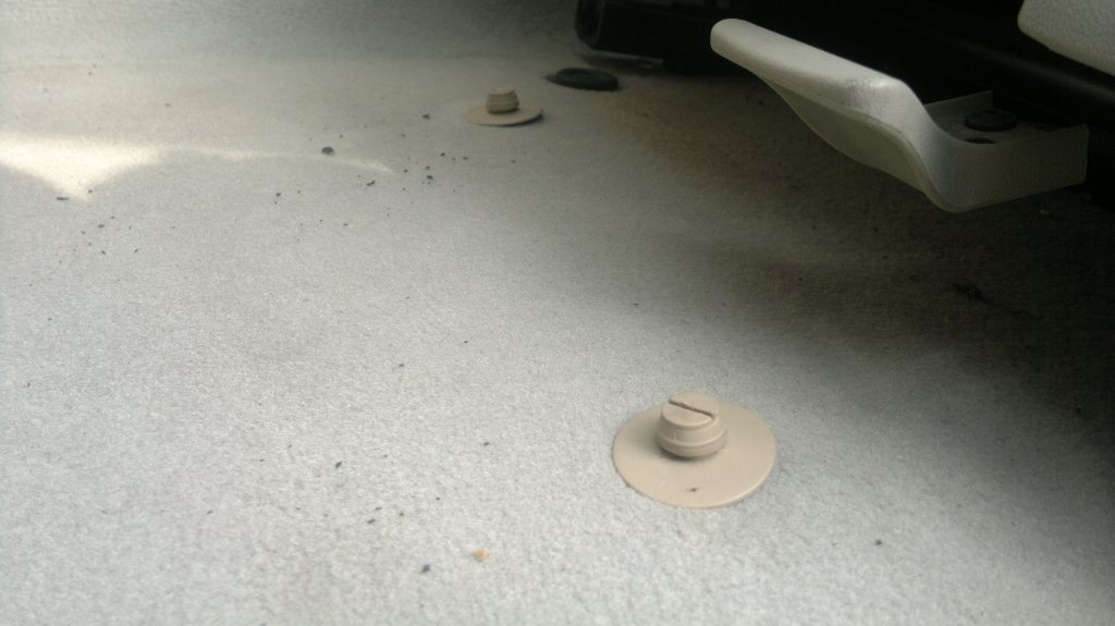

Vracím se ještě k tématu před pár stranami. Dnes jsem prsty bez velkého úsílí zavrtal špunty do podlahy a drží to jak přibitý.
