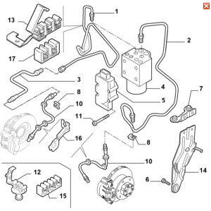

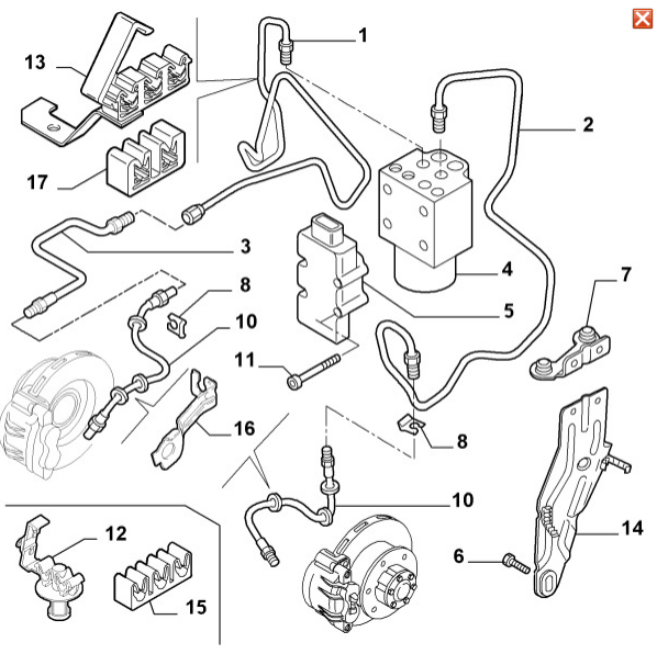

Ten senzor zvlášť v ePeru nevidím. Tipuju, že bude součástí dílu 4 nebo 5??? Popřípadě úplně jinde.
4 - pumpa ABS - číslo Fiat 71740272 (1042.05 €)
5 - elektronika ABS - číslo Fiat 71752955 (760.02 €)
Co takhle vzít od Matesa něco z bouračky?
