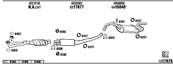

ono se to řekne místo katu trubku, když ten vejfuk má takovejhle tvar
bud dvě trubky jak to má nekatová verze a nebo koupit výfuk s katem od PetraGTV, který ho nepotřebuje
