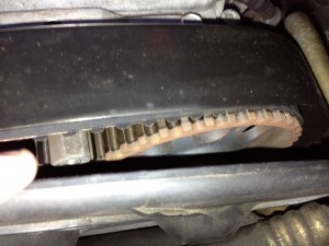

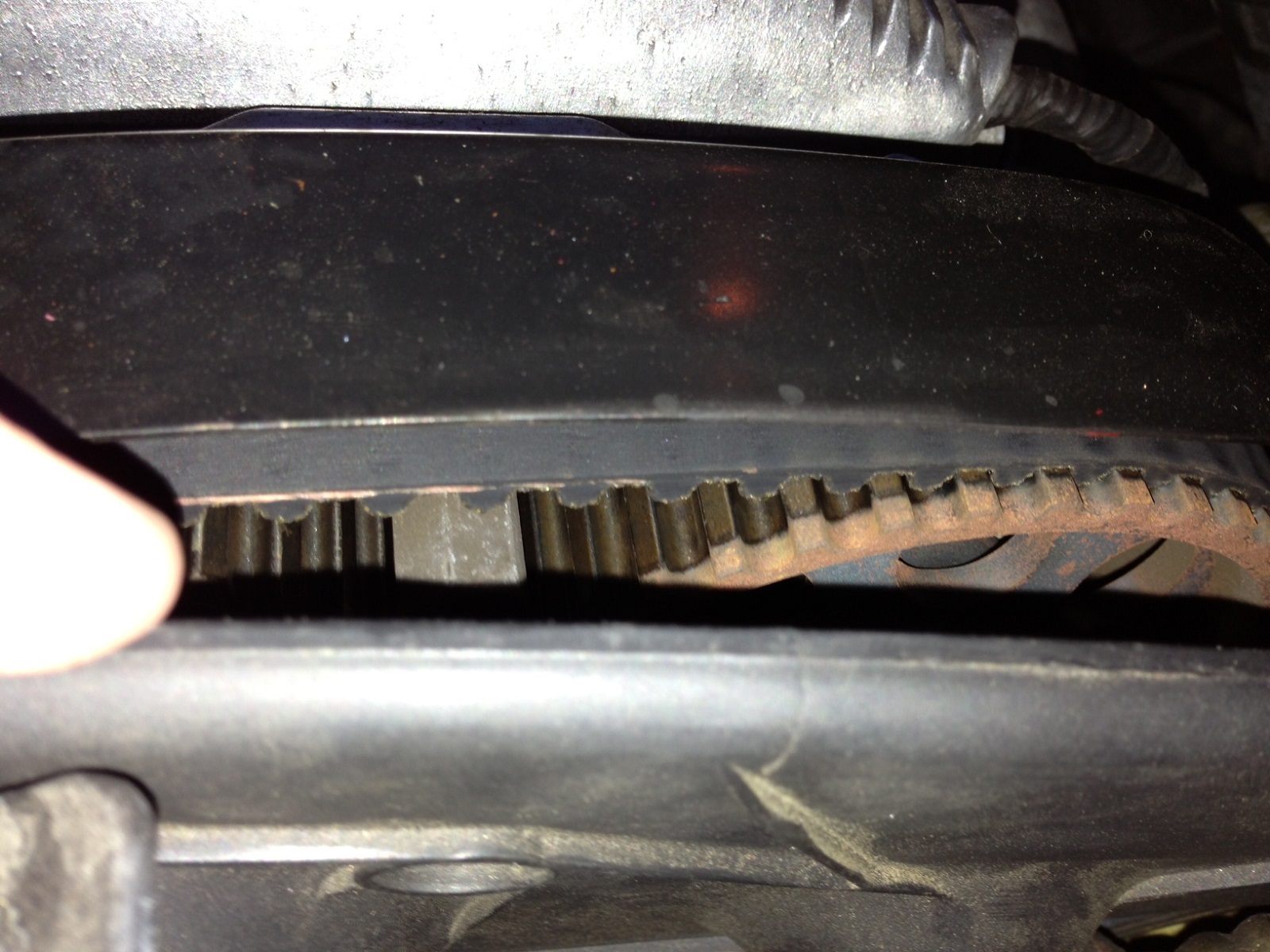

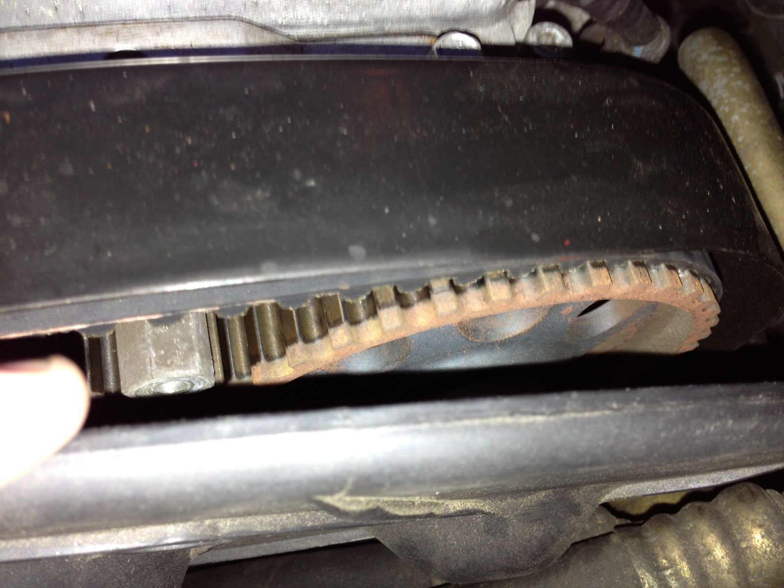

Tak mám první technickou, je takto správně rozvodový řemen?
A další je...dnes jsem vyjížděl z práce a sešlápl jsem hodně plyn a najednou rána jako by něco bouchlo a rozsvítila se kontrolka motoru...hrklo mi jako nikdy před tím. Koukl jsem na vše z boku, ze spodu a na rozvoďák i drážkový řemen a nic jsem nenašel, vše bylo na místě a nic nevypadlo a nic neteče. Kontrolka po vypnutí a nastartování přestala svítit, zkusil jsem i check..
Díky za radu
Pepa.
Edit: Zjištěno že je to sportovním sáním. Znečisťuje se váha vzduchu, váhu očistím a vše bude ok :). Jinak tam dám origo airbox.

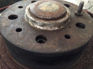

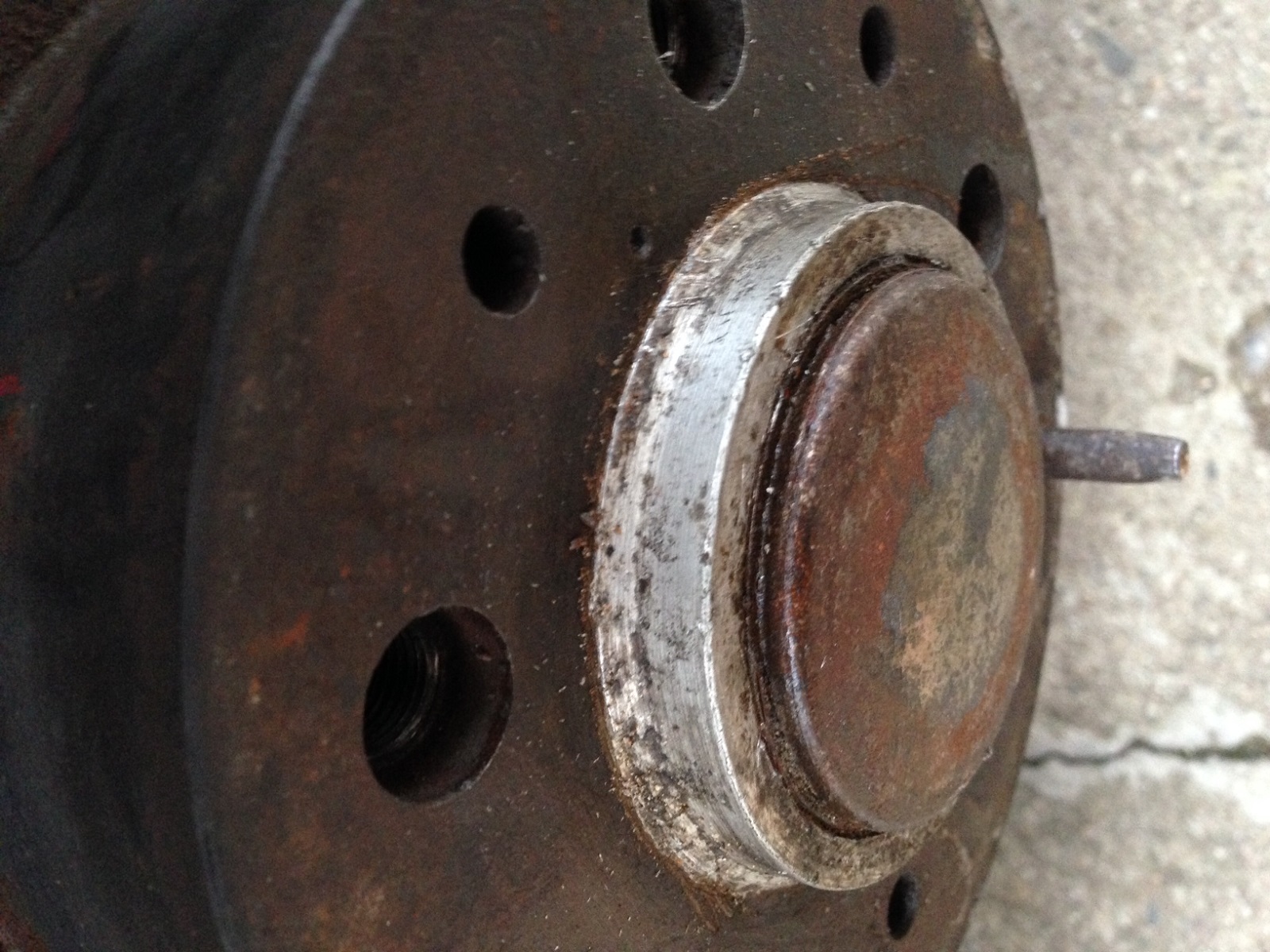

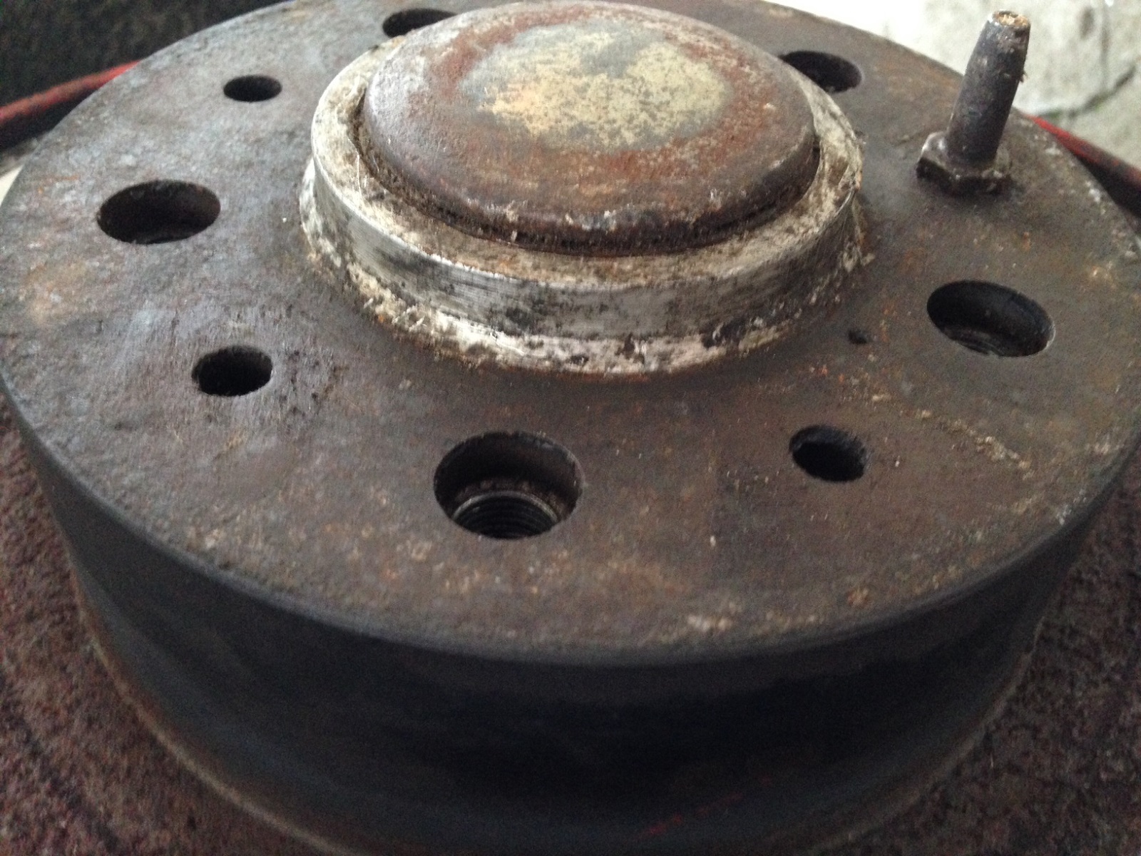

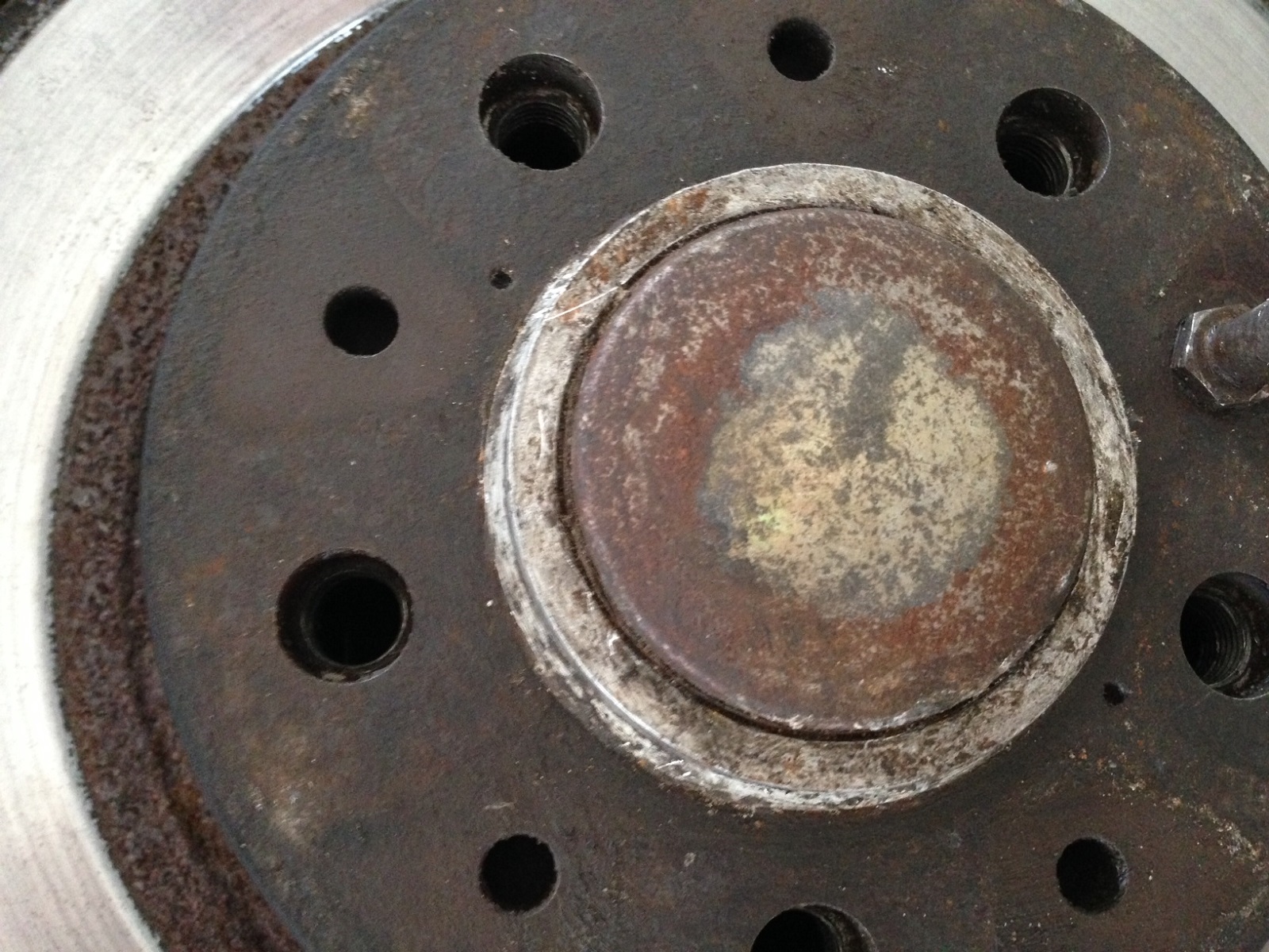

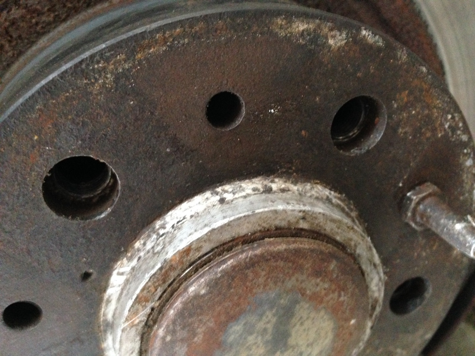

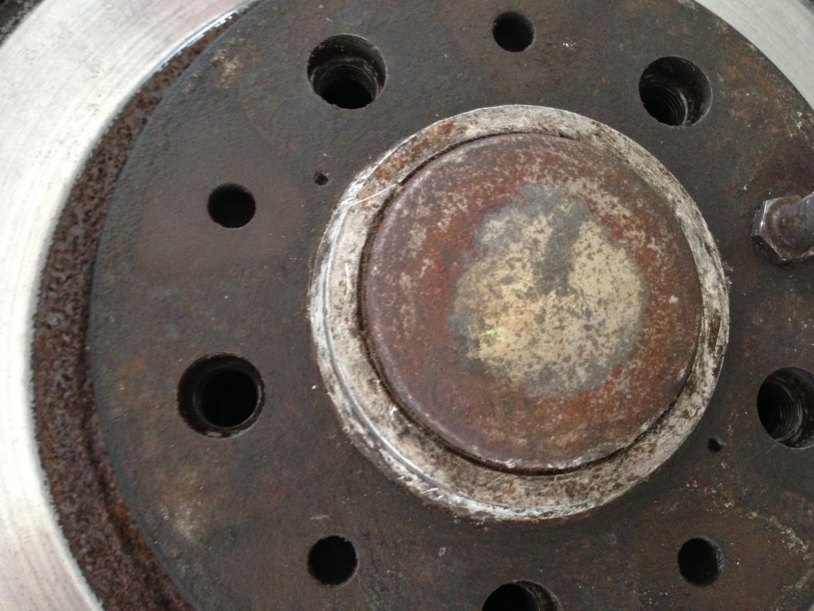

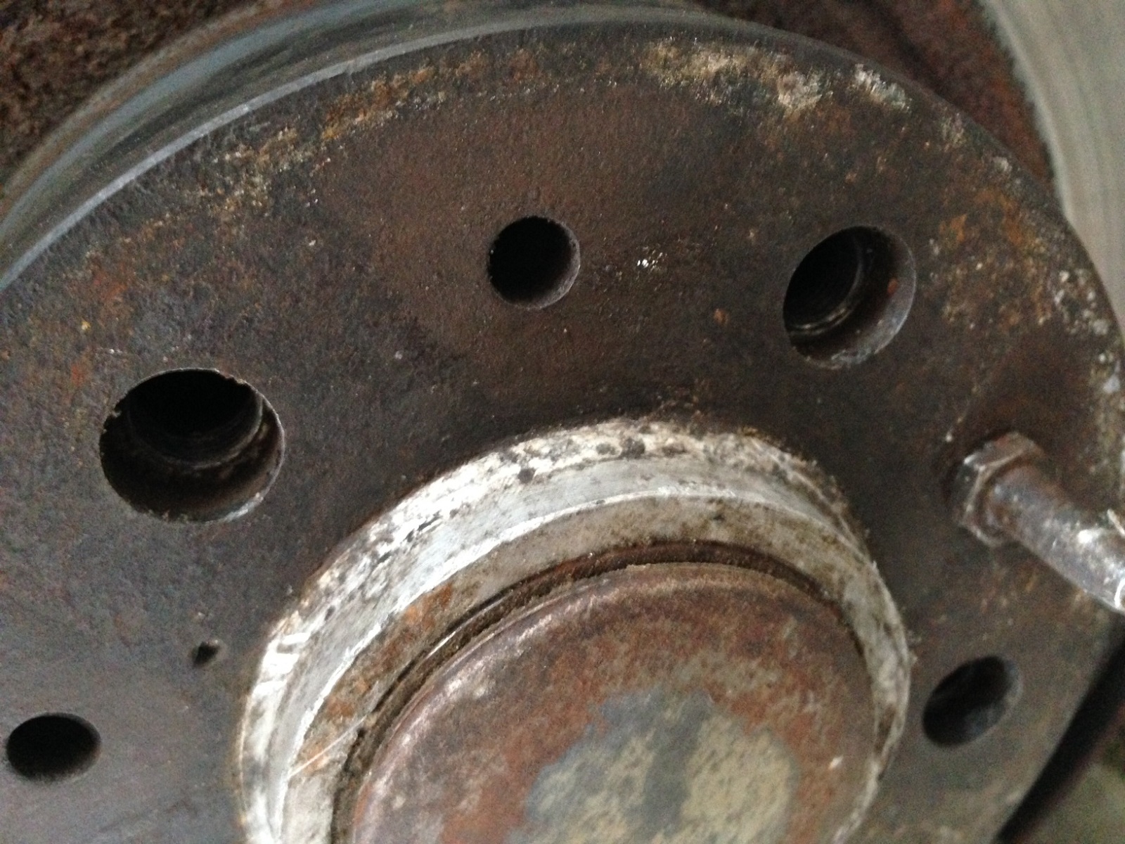

Dneska jsem si chtěl dát origo kola na zimu...a při demontáži kol jsem zjistil..že tam nejsou podložky ale že nějaký dobytek přímo přivařil střed...aby tam seděli ty 17 kola :smt021 :smt021 takže pojedu do servisu jestli to pujde strhnout a nebo nějak odvařit...bože..prasárna první třídy

Jojo taky jsem na to koukal jak puk...je to u náboje kola :(

.myc155
Příspěvky: 925
Bydliště: 8ЯИ0
Re: Pepajz - Alfa Romeo 166 3,0 V6 (2000)
Příspěvek od .myc155 » 18.10.2013, pát 16:30
to zni COOL!, ale moc to nechapu...
Jsou tam privarene podlozky, nebo stredici krouzky? Ty vetsinou drzi az moc samy o sobe. Nemas foto?

Nn ten stred..origo kolo ma mensi stred a to co tam je tak vetsi...takze aby tam sedelo je tam navařený takový střed..foto bohužel nemám ale udělal jsem v malování názorný příklad..to červené je jakoby navařené. V neděli to vezu ke známému tak to vyfotím... :smt021
Příspěvek od Ladin 164V6 » 18.10.2013, pát 16:47
To bude spis prihnily... :wink:
.myc155
Příspěvky: 925
Bydliště: 8ЯИ0
Příspěvek od .myc155 » 18.10.2013, pát 16:49
taky si myslim.
Je tam viditelny svar, nebo to proste jen drzi?

Příspěvek od Pepajz » 18.10.2013, pát 17:14
Nedalo mi to tak jsem šel sundat kolo, foto přikládám.
Příspěvek od Ladin 164V6 » 18.10.2013, pát 17:18
Jak rika Mycak, je to prirezly... Bud flexou nebo nejakym ostrym sekacem to sundas, je to jen hlinik... :wink:
Příspěvek od Pepajz » 18.10.2013, pát 17:22
Tak jestli to tak je..tak se mi ulevilo. Diky Kluci :smt040 ...v nedeli to zkusime seseknout a nebo vzit flexou.
