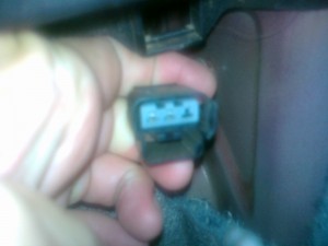

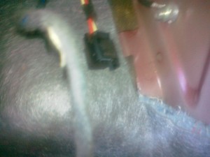

mirec159
Příspěvky: 67
Registrován: 21.6.2011, úte 17:28
Bydliště: Kosice,Snina
Příspěvek od mirec159 » 5.7.2013, pát 17:50
Tak nieco som tam nasiel..je to pri bocnom osvetleni kufra od zasuvky asi 15cm..malo by to ist dufam..

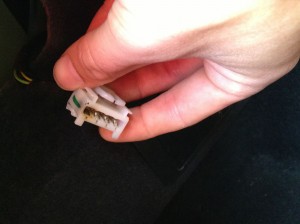

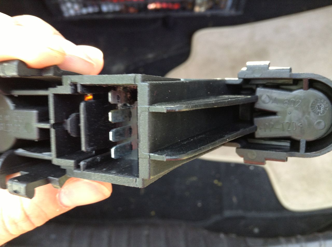

Rasputin
Příspěvky: 1976
Bydliště: Nitra
Příspěvek od Rasputin » 22.7.2013, pon 16:28
tak problem hlasenia palubaku ze zadne lave svetlo vypalene(pricom nebolo), ale pri pozuiti smerovky bolo videt ze svetlo preblikava tiez(akoby prebijanie zeme), a neskor smerovka vypadla uplne. Nakoniec bol problem tu. Zaujimalo by ale pricina, preco sa to stalo, pripadne ci mozem ocakavat ze sa to stane znovu. Problem som vyriesil tym ze kontakty som poriadne osmirgloval a vycistil a bezi to. Vlhkost tam podla mna nebola, tak nevim co tomu predchadzalo. :-k :smt102
