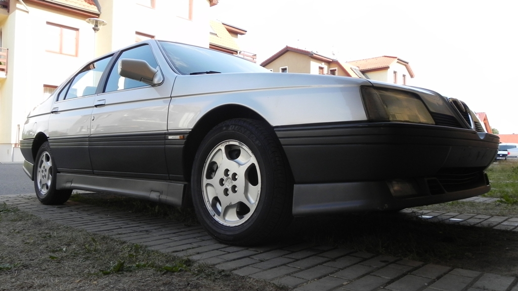

vcera vecer prebehla prehliadka spodku auta, tecie tesnenie vika na zadnej hlave priamo na zvody ..., potrebna vymena lanovodov rucnej brzdy, z vyfukom sa niekto hral ale nie je to najhorsie spravene sice bude treba rezat a varit ale pohoda. Uchytenie laveho zadneho pozdlzneho ramena bude treba vyvarit (uz to niekto raz robil). Lambda sonda mala zapojene len dva kable, ten jeden bol odpojeny a na kazdej strane uzlik
. Zajtra idem pre druhe zadne svetla a jedno zrkadlo a jedno svetlo origo (nad zrkadlami uvazujem, ze ich necham tam- elektricky sklopitelne). Tot vse na zaver plany - postupne opravovat

Este dotaz, elektrony su tam fondmetali davali sa ako original alebo nie? (mne to pripada ako keby tieto boli origo bo je aj rezerva taka ista).

To ce je na fotkách neni original. Z fabriky tam byly ty co mám já

To mi je jasne, ze tieto boli ale ci neboli aj ine elektrony pre iny trh, lebo stale mi nejde do hlavy preco by menil aj rezervu ....takisto ako je na kufri kridlo urcene pre ameriku.

To křídlo není Skový z ameriky, to už se tu snad i řešilo. Kola tam origo mohla být jen ta, co tam má Hampice, jiné se tam určitě nedávaly. Jinak když budeš řešit ten podvozek, tak se koukni jestli tam máš vůbec origo tlumiče. Já jsem s hrůzou zjistil, že zadní jsou měněný za obyč. Ale ten podvozek se mi zdálo že opravdu něco dělá i bez nich

Tomu se říká placebo:) Pokud tam zadní vůbec nemáš, tak jednotka nepřejde do provozního stavu, tzn. že ti poořád svítí červená kontrolka a je to ve stavu bez napětí, takže natvrdo. Leda, že by na ty nezapojený konektory někdo přidal odpor a jednotku oblbl.
Ad kola, jiná se tam opravdu nedávala ani na vývoz co já vím. Rozhodně ne na předFL. To křídlo jak už bylo řečeno, taky není originál, i když vzhled to podle mě nějak nekazí.

Tlmice tam su aj konektori pripojene. Len vo zvazku kablov pri riadiacej jednotke su na dvoch kabloch pripojene nejake kondenzatori ....
Chlapi niekde som to zachytil, ze ste to riesili ale ked si porovnam tuto fotku z mojim kridlom tak je to iste (aj zapojenie tretieho brzdoveho svetla vyzera byt origo). Takze mi nehovorte, ze to nie je origo kridlo pre ameriku.

Kazdopadne je to dodelavka, v EU se to 100% nedavalo. Jinak je to v EU pomerne raritni dil, cert vi kde to kdo sehnal...

Este sa inak opytam v com je podla Vas ine to kridlo?

To co tam máš netuším, z těch fotek to není tak dobře patrný. Schválně to zkus nafotit a my ti to zkritizujem
. Pokud to ale opravdu je křídlo co se dávalo na 164ky S, tak je to docela raritka
