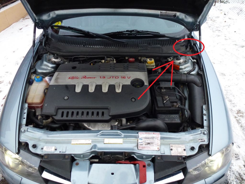

cawte potrebujem sa dostat z mot.priestoru do kabiny , konkretne poterbujem pretiahnut jeden kabel , ale ako som pozeral pod pedalmi som nic nenasiel
, vie niekto kadial by to slo , dikes

Je díra v na ridicove strane v rohu (u motoru) a vyleze ti to u levyho kolena ( u pojistek)

dikymophun15 píše:Je díra v na ridicove strane v rohu (u motoru) a vyleze ti to u levyho kolena ( u pojistek)
