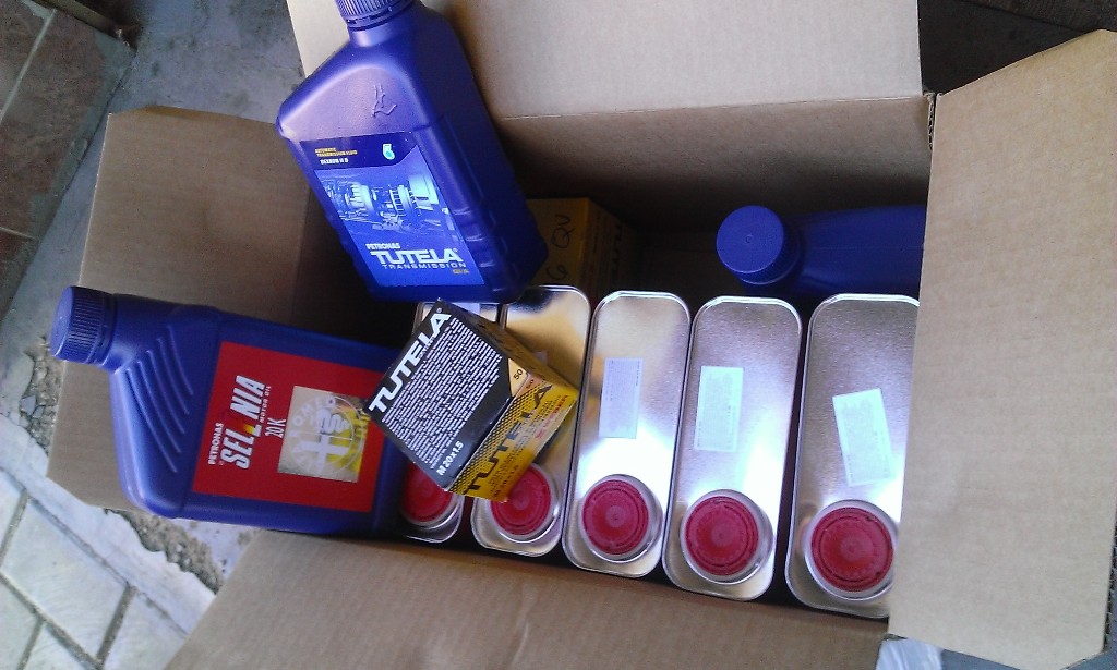

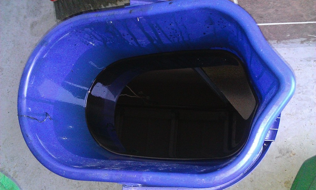

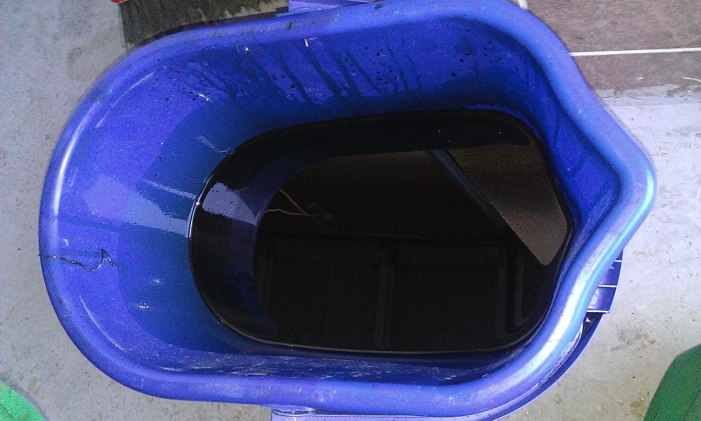

Tak po 8.000km vyměněn oil a filtr (Selenia 20K a Tutela). Docela mě překvapilo jakej sajrajt z roho vytekl... Jak by asi vypadal po těch 30tis co doporučujou u nových Fiatů... Vzduchovej jsem zkontroloval a byl jak novej, tak jsem ho nechal...
Re: Hampice - 145 1.4 TS Junior (1998)
Příspěvek od Petr147 » 13.8.2013, úte 20:10
po 10 tis jsem ho měl stejný a to jezdím na plyn... :)

Olej je cerny sotva se naleje do motoru
Příspěvek od Ladin 164V6 » 14.8.2013, stř 18:55
V dieselech jo.
Příspěvky: 4923
Příspěvek od A.J.Michal » 14.8.2013, stř 20:16
:-D tak cernej ho mam po 1000 km :D
Příspěvek od hondzik » 14.8.2013, stř 20:33
tohle jsem nikdy z auta nevypustil. Jak začne bejt tmavo hnědej, jde ven.
Příspěvky: 9325
Příspěvek od Hampice » 14.8.2013, stř 21:05
Je fakt, že hnědej vydržel celkem dlouho, ale pak najednou takhle zčernal. To bylo při cca 5.000km... Takhle často to fakt měnit nebudu!

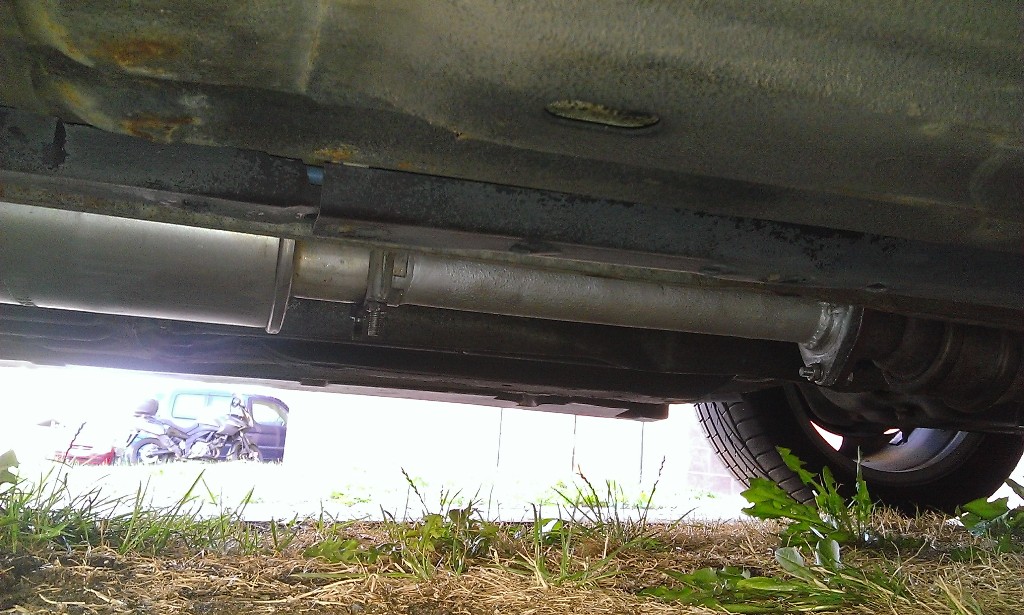

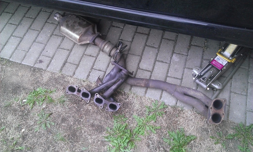

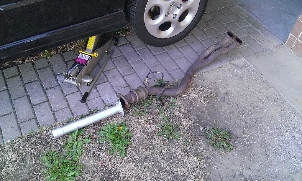

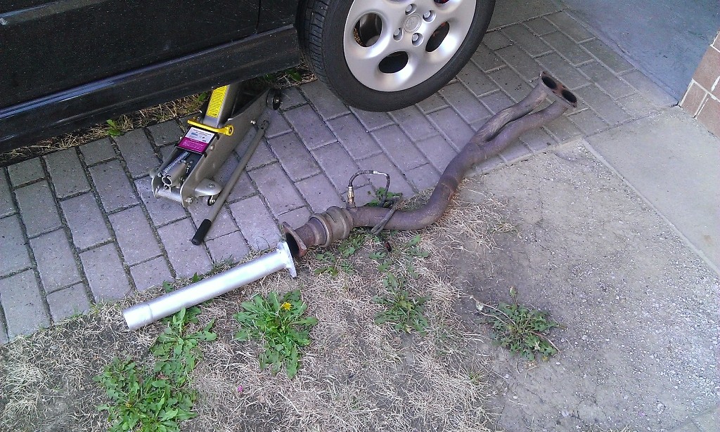

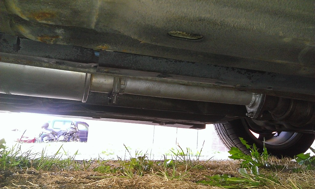

Jinak výfuk dnes dodělán a zítra půjde na auto. Snad jsme dobře měřili :-D Katalizátor byl úplně neprůhlednej, takže doufám, že nějaká změna v chování auta k lepšímu se dostaví..
Příspěvky: 9325
Příspěvek od Hampice » 15.8.2013, čtv 18:30
Tak je tam:)
Motor teď jde krásně do otáček, hezky voní, zvuk je takovej hutnější a na volnoběh krásně bublá :-D
Jediný co je protivný, že po ohřátí kolem 3tis ot docela hlasitě rezonuje... Ale asi si zvyknu :-D
Příspěvek od Petr147 » 15.8.2013, čtv 19:19
Máš blbě výfuk, někde je to našponovaný, taky jsem to měl po nasazení výfuku
