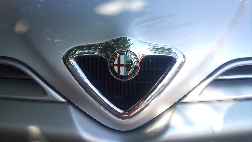

Zase sem si udělal malou radost a koupil si novej znak, alfa teď vypadá ze zadu o dost líp. Ty detaily udělají nejvíce :)
