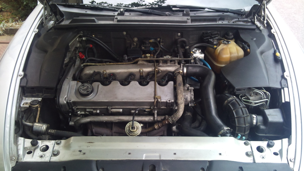

Přikládám pár fotek :)

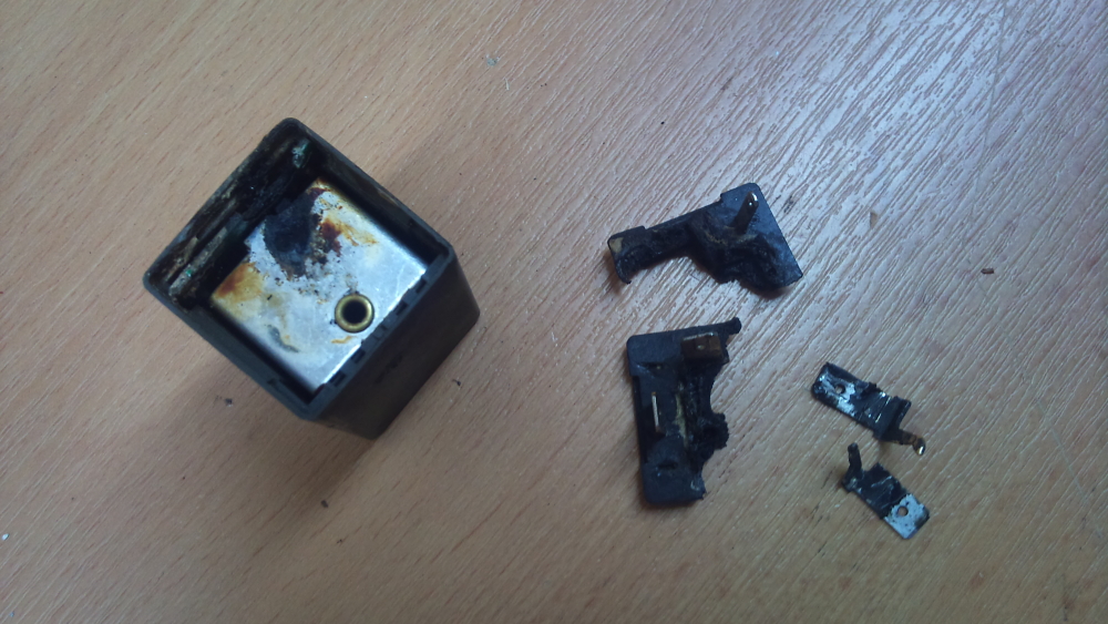

Takže už jsem postoupil tak daleko, že více než 3/4 rozbitých nebo poškozených věcí jsem si vyměnil a opravil. Divil jsem se, že mi nesvítí světla v interiéru, ale teď už vím proč, když rele vypada tak jak vypada. Taky jsem si sehnal nový znak AR na kapotu a hned to vypadá krásněji :smt041 :-D

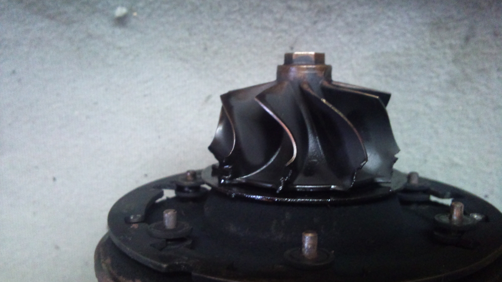

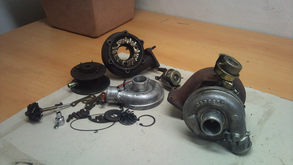

Dneska proběhlo čištění a zkoumání na celém sacím traktu. Mám pocit, že výfuková vrtule na turbu na tom není zrovna nejlíp. Jinak turbo na najetych 208 tis km. nemá vůle, které by mít nemělo a dmychadlova vrtule neni okousaná nebo jinak poničená.
Chci se teda zeptat, jestli by nešla za nějakej peníz sehnat ta vrtule. Kdyby někdo měl doma, byl bych fakt rád. Nevím co se tomu stalo, ale je to v tom místě špatný, kde jsou ty naklapěci lopatky, tak jestli to před tím někdo blbě nastavil, fakt netuším...Možná je to odpověd na to, proč to do 2 tis. ot moc nechce jet. :smt068

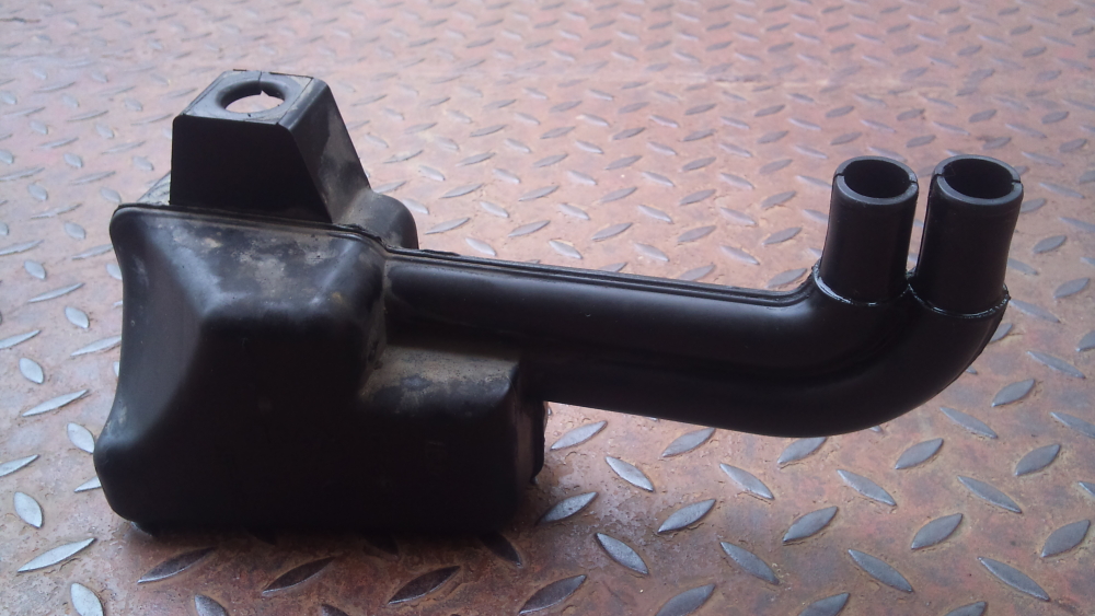

Jinak se chci taky zeptat, k čemu přesně slouží ta černá nádoba. byla totiž plná oleje a připadá mi to jak nějaký separátor na přebytečnej olej. Je to na hadici k turbu ze vzduchového filtru. :smt041

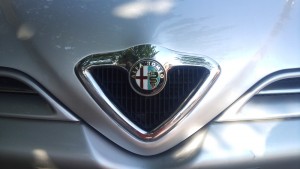

Zase sem si udělal malou radost a koupil si novej znak, alfa teď vypadá ze zadu o dost líp. Ty detaily udělají nejvíce :)

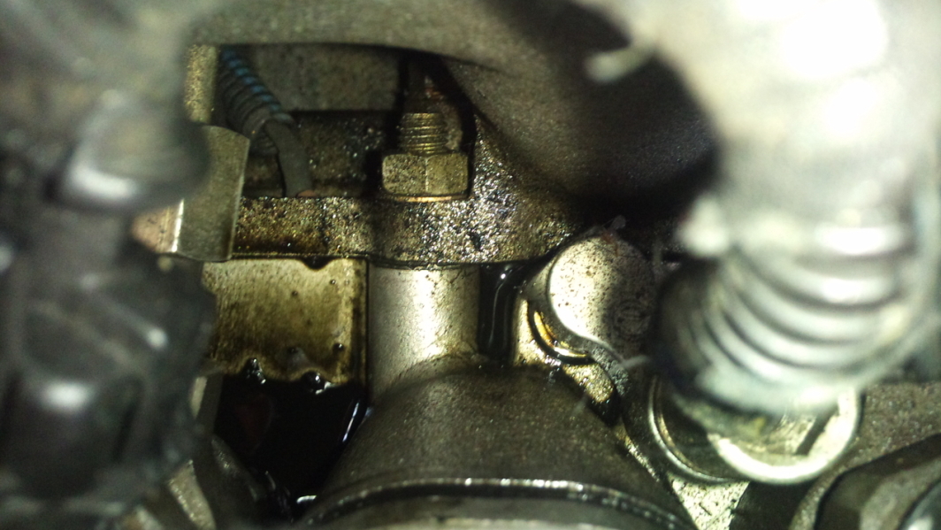

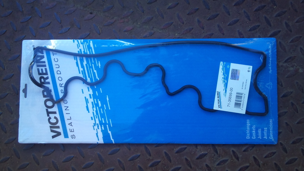

Takže, po delší době bylo potřeba na autě zase něco udělat a teď to byla výměna těsnění pod víkem :-k , měl jsem kvůli tomu kolem vstřiků jezero. :cry: Taky jsem vylepšil umístěný OCT a snad to bude OK.

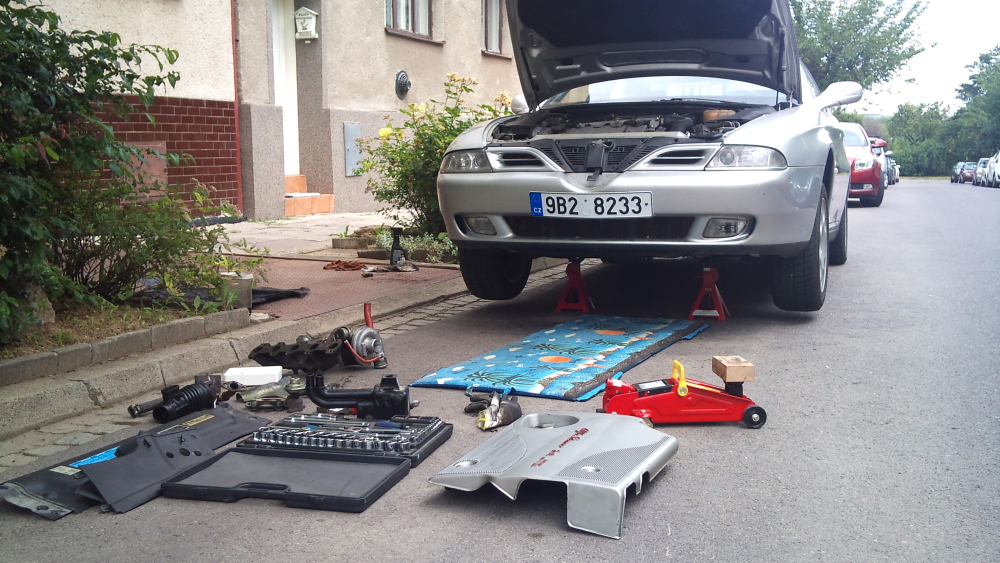

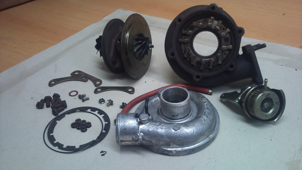

No, abych se dostal zase o něco dál s opravou alfy, pustil jsem se dneska do turba, které jak jsem zjistil dříve, mělo pěkně okousane lopatky. Jelikož mě pěkně začal srát defakto nulový tah do 2500 ot., sehnal jsem si jiné a hura do toho. [-o< Dá se říct, že mám ted trochu hybrid, od každého něco. Bohužel zatim nemam fotky, vyndaných vrtulí, fotil to kamoš.

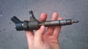

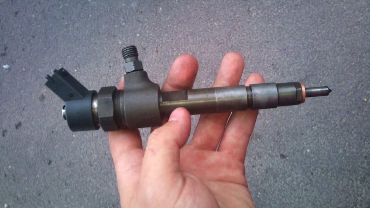

Výměna podložek pod vstřikovači. Nevím čím to a proč to, ale myslím si, že mám větší spotřebu než bych měl mít. Pohybuju se s autem okolo 8,5L na sto podle palubáku a jestli ten kecá, jakože kecá ve svůj prospěch, tak bude spotřeba ještě vyšší. Když jedu na delší vzdálenost hodně piánko, což je 90-100, tak se dostanu na 6,5, ale jinak prd. Výměnil jsem palivový filtr, vzduchovej je čistej. Myslím si, že ty vstřiky už nebudou na tom nejlíp, ale že by to dělalo takovou spotřebu.
Když jedu 50 po městě a vynuluju počítač začne počítat se spotřebou kolem 7-7,5L. Kamarád co má taky 2.4 jtd ve 166 když to udělá, skáče mu tam 4,5 - 5. :-k Ta spotřeba by mě nevadila, když bych věděl, že to tak je normálně, ale není.

Alfa hezká, jestli si ji koupil za dobrej peníz :smt023 Ohledně té spotřeby, filtry by ti rozhodně neudělaly takovej rozdíl, když já jedu pianko, jsem tak na 8,5 l. Mrknul bych na váhu vzduchu, zkus jí odpojit a projet to..

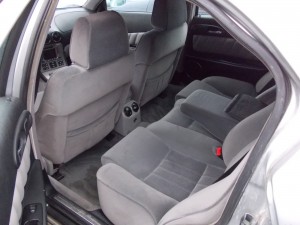

Za dobu co auto mám, sem si nevšiml, že by nehrály nějaké repráky a tak jsem se potom nepídil. Hraje to pěkně. Ovšem, když jsem si sednul dozadu, zadní repráky v platě jsem neslyšel. Řikám si, kruci, kde může bejt chyba? Načež jsem diagnostikoval závadu, když jsem sundal kryty, že tam vůbec žádné repráky nejsou, což bylo pro mě překvapením :smt021 :D
Chci se teda zeptat, mají všechny 166 vždycky všechny repráky nebo ty co jsou víc social verze tam mají jen díry a majitel si je může dodatečně namontovat? Jestli tam teda měly být, tak je to teda další věc s kterou mě bazarista pěkně nas...l. :smt068

V platě jsou jen subwoofery u verzí s DSP.
