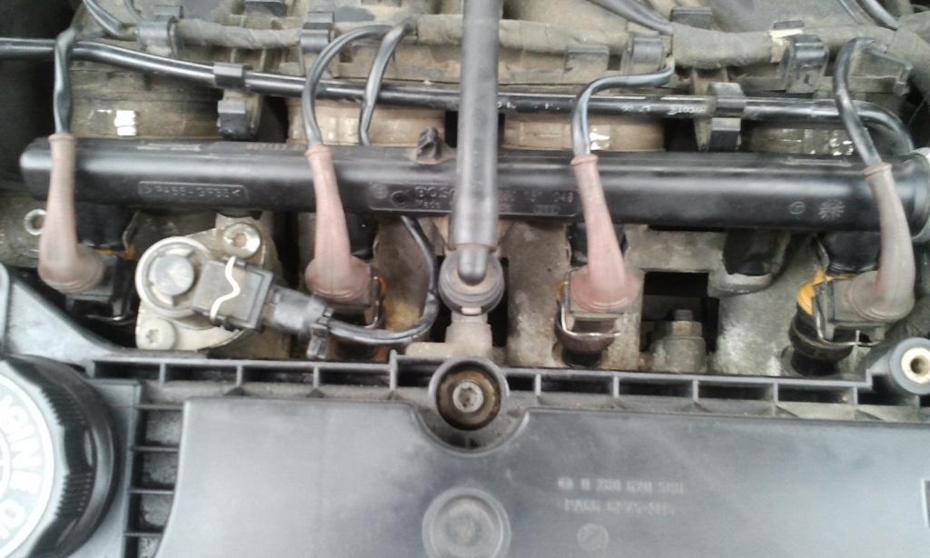

Příspěvek od Pivrnec911 » 27.8.2013, úte 10:34
:drivers:
PREJ TO BUDE NĚJAK LEPŠÍ:-).
yan.ko
Příspěvky: 1204
Re: Pivrnec911 - Alfa Romeo 156 2.0TS EURO2 (12/1998)
Příspěvek od yan.ko » 27.8.2013, úte 10:39
Bosch no.?
Alfa Romeo Perfection
Pivrnec911
Příspěvky: 2733
Příspěvek od Pivrnec911 » 27.8.2013, úte 10:57
yan.ko píše:Bosch no.?
0 280 155 746 je nové číslo,ale je to TS 8V
yan.ko
Příspěvky: 1204
Příspěvek od yan.ko » 27.8.2013, úte 11:00
a stare Bosch no. je?

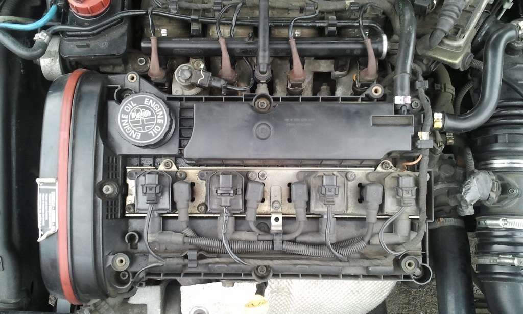

jindřich 333
Příspěvky: 312
Registrován: 23.1.2008, stř 17:01
Bydliště: Bruntál, Olomouc, Vrbno
Příspěvek od jindřich 333 » 27.8.2013, úte 11:09
nevím nevím s těmi vstřiky, důležité je aby měli stejnou impedanci, jako původní, jinak to nebude fungovat. ale to asi víš.
Doporučuju následující upgrade:
prohaď si zapalovací kabely na ty malé přídavné svíčky tak, aby ta malá pálila společně s velkou hlavní svíčkou.
V seriovém stavu je to zapojené tak, že ta menší pálí se zpožděním (kabel od malé svíčky je paralelně napojený na cívku velké svíčky, která slouží jako zdroj VN impulsu s tím, že cívka od prvního válce napájí malou svíčku od 4 válce, dále cívka 2. válce napájí malou svíčku 3.válce atd - poznáš to podle zapalovacích kabelů)
Upgrade spočívá v jednoduché změně zapojení svíček tak, že fungují současně obě svíčky na jednom válci jako na starém celohliníkovém TS - tedy obě svíčky na deném válci pálí ve stejnou chvíli. V praxi to znamená, že malá svíčka válce č1 se připojí na VN cívku válce č1. a stejně tak zbytek. 2 na 2. 3 na 3. Tím si zajistíš, že budou obě svíčky pálit současně.
Jestli to přinese nějakého koně nevím, ale je to úprava, která se hojně používá na vrchy.

yan.ko
Příspěvky: 1204
Příspěvek od yan.ko » 27.8.2013, úte 11:26
Toz, ty nove vstrikuji o 9% vice paliva, takze bude bohatsi smes (nez lambda zkoriguje). Jinak stare mely dvoukonicky rozstrik (16V), nove jednoduchy konicky (8V), takze budes smacet potrubi.
Dalo se vybrat i lip.

Příspěvek od Pivrnec911 » 27.8.2013, úte 11:27
Zkusím.. Ty vstřiky mi doporučil RV,nečekám žádnej zázrak,ale pro nic za nic se to nedělá:-).
yan.ko
Příspěvky: 1204
Příspěvek od yan.ko » 27.8.2013, úte 11:28
Urban legend :D
ale tak tech 9% navrch neco udela.
Pivrnec911
Příspěvky: 2733
Příspěvek od Pivrnec911 » 27.8.2013, úte 11:30
Zkusím ještě to zapalování... Snad to neshoří zaživa:-). Ty vstřiky sem měl jedny ready doma..(po chvíli hledání)
Příspěvek od PetrGTV » 27.8.2013, úte 11:30
Tož potrubí bych docela smočil .... :smt044
yan.ko
Příspěvky: 1204
Příspěvek od yan.ko » 27.8.2013, úte 11:32
baran by stacil? :wink:

Pivrnec911
Příspěvky: 2733
Příspěvek od Pivrnec911 » 27.8.2013, úte 11:49
Vypadá že baran stačí:-).

Jindro dík,musím si koupit tu chytrou knížku... Odpo to vyzkouším co to udělá.... Ale pokud je tam víc benzínu,je třeba víc pálit si myslím:-).

Zkusil sem prohodit ty kable a musím říct že min ve středních otáčkách něco znát bude... Ale dost možná je to jen placebo:-). Ale zní to jako samo peklo:-). To smáčení si myslel to že to po ubrání bude střílet???:-)
