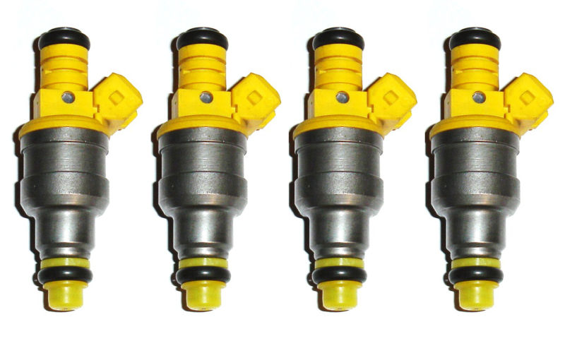

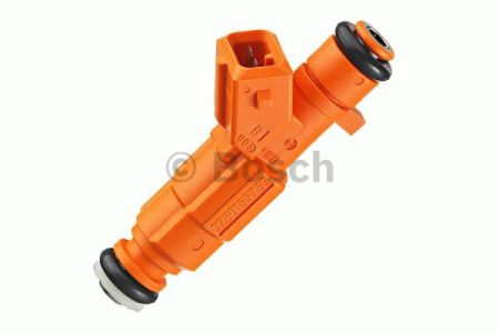

Re: Pivrnec911 - Alfa Romeo 156 2.0TS EURO2 (12/1998)
0 280 155 746 je nové číslo,ale je to TS 8Vyan.ko píše:Bosch no.?
- jindřich 333
- Příspěvky: 312
- Registrován: 23.1.2008, stř 17:01
- Bydliště: Bruntál, Olomouc, Vrbno
nevím nevím s těmi vstřiky, důležité je aby měli stejnou impedanci, jako původní, jinak to nebude fungovat. ale to asi víš.
Doporučuju následující upgrade:
prohaď si zapalovací kabely na ty malé přídavné svíčky tak, aby ta malá pálila společně s velkou hlavní svíčkou.
V seriovém stavu je to zapojené tak, že ta menší pálí se zpožděním (kabel od malé svíčky je paralelně napojený na cívku velké svíčky, která slouží jako zdroj VN impulsu s tím, že cívka od prvního válce napájí malou svíčku od 4 válce, dále cívka 2. válce napájí malou svíčku 3.válce atd - poznáš to podle zapalovacích kabelů)
Upgrade spočívá v jednoduché změně zapojení svíček tak, že fungují současně obě svíčky na jednom válci jako na starém celohliníkovém TS - tedy obě svíčky na deném válci pálí ve stejnou chvíli. V praxi to znamená, že malá svíčka válce č1 se připojí na VN cívku válce č1. a stejně tak zbytek. 2 na 2. 3 na 3. Tím si zajistíš, že budou obě svíčky pálit současně.
Jestli to přinese nějakého koně nevím, ale je to úprava, která se hojně používá na vrchy.
Dalo se vybrat i lip.
Zkusím.. Ty vstřiky mi doporučil RV,nečekám žádnej zázrak,ale pro nic za nic se to nedělá:-).
- yan.ko
- Příspěvky: 1204
- Bydliště: Ostrava
Urban legend
ale tak tech 9% navrch neco udela.
Zkusím ještě to zapalování... Snad to neshoří zaživa:-). Ty vstřiky sem měl jedny ready doma..(po chvíli hledání)
Jindro dík,musím si koupit tu chytrou knížku... Odpo to vyzkouším co to udělá.... Ale pokud je tam víc benzínu,je třeba víc pálit si myslím:-).
