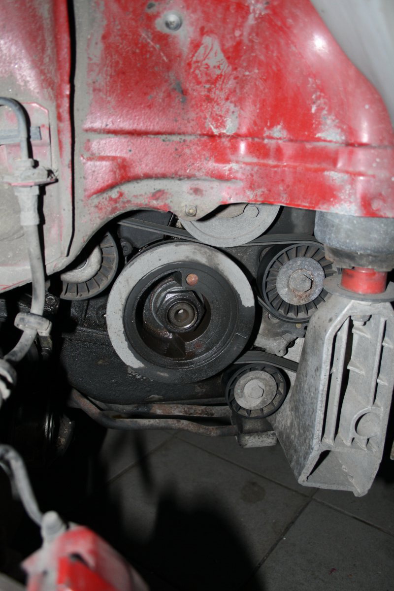

Dnes jsem se konečně dostal na rozvody, zatím jen odstrojenej vršek, příprava na vytrhnutí motoru s převodovkou ven, nejvíc jsem se bál povolení 41 matice na řemenici pomocných rozvodů, stříknul jsem jí olejem, dal 5 dávek el. trhákem na 300Nm a byla venku
Zítra bude pokračování, odpoledne po práci je času zoufale málo...

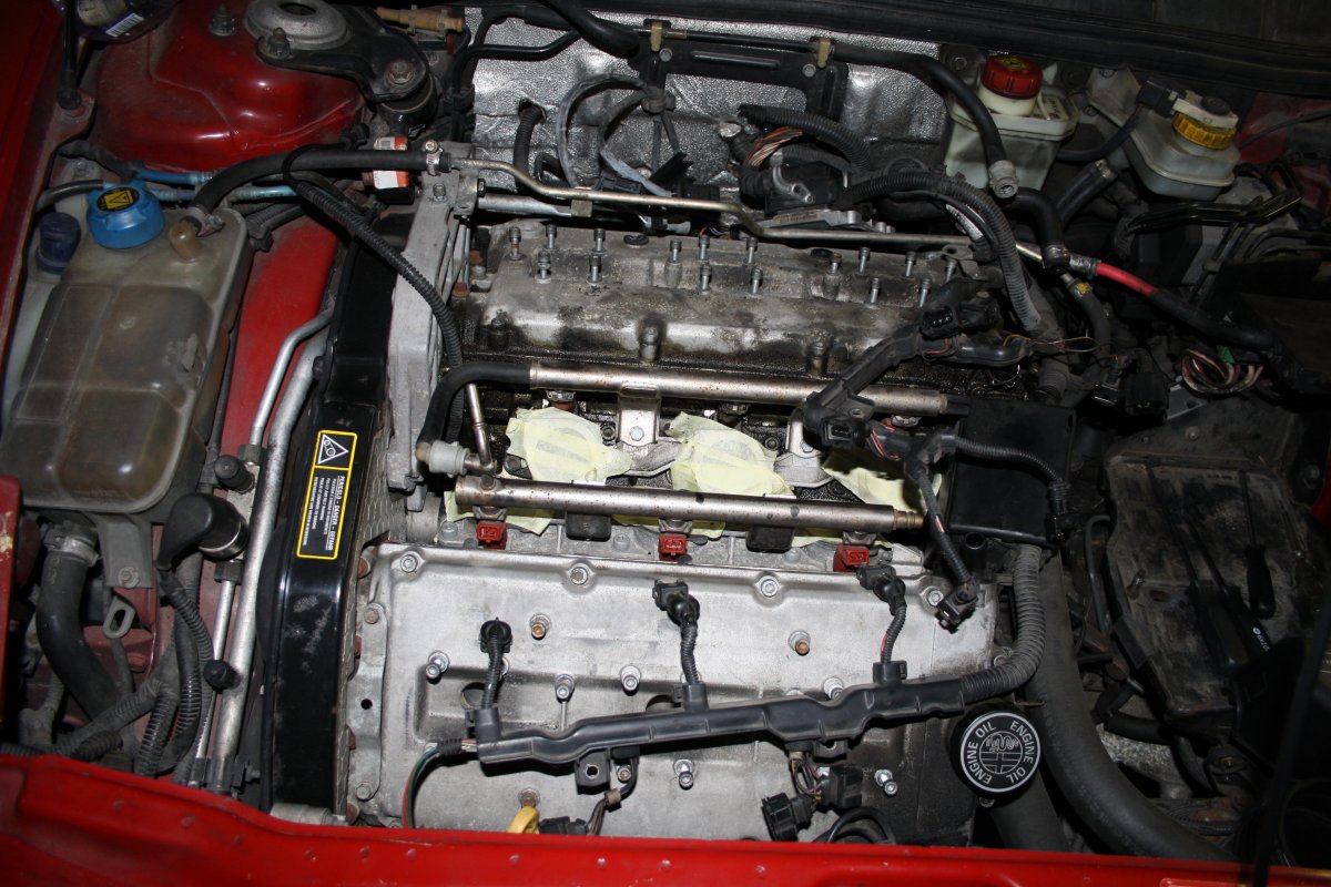

Díky, dnes bez fotek, v podstatě jen vypuštění vody, konečné odstrojení elektriky (bude potřeba nahradit rozpadlý kousky husího krku o nejmenším průměru - kabely ke vstřikům a cívkám), shození řemene pomocných rozvodů a kladek, vodní pumpa už má nejlepší za sebou - vůle jako sviň, ale ještě neteče, takže akce se podařila tak za 5 minut 12. Jinak svíčky byly Bosch, dám NGK Platinum. Zejtra bude pokračování i s foťákem a malou pomocnicí

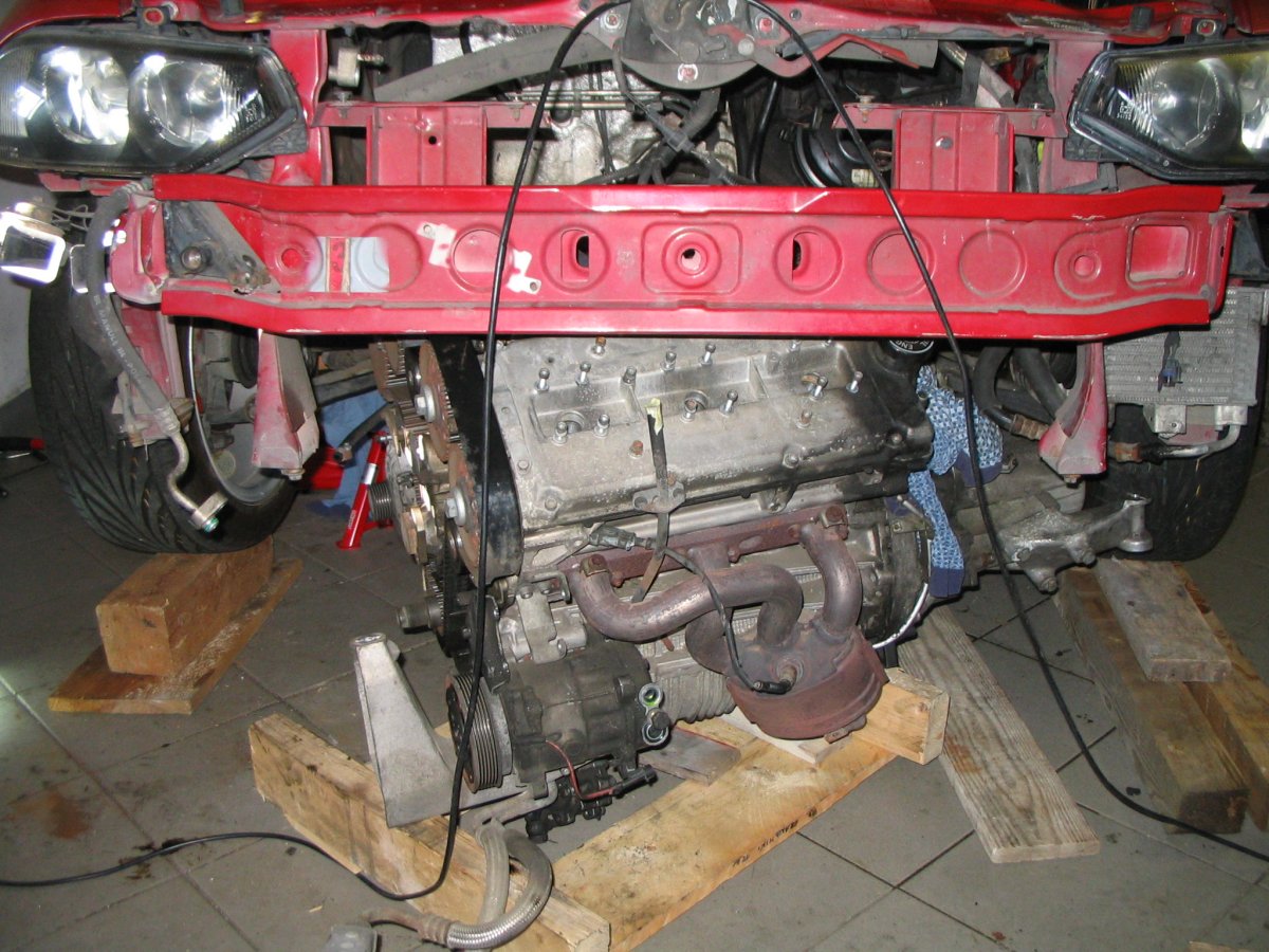

Tak je kocour venku z trouby
, bylo to trošku na dýl než jsem počítal, největší oprc byl boj s nápravnicí a poloosama, až půjde zpátky tak bude nápravnice dole a bude to o dost lepší.
Jinak spodem to jde docela dobře i při nízkým zvednutí předku, ale je to o mimlimetry. Začnou dlouhý večery, tak bude co dělat v klídku a pohodě.

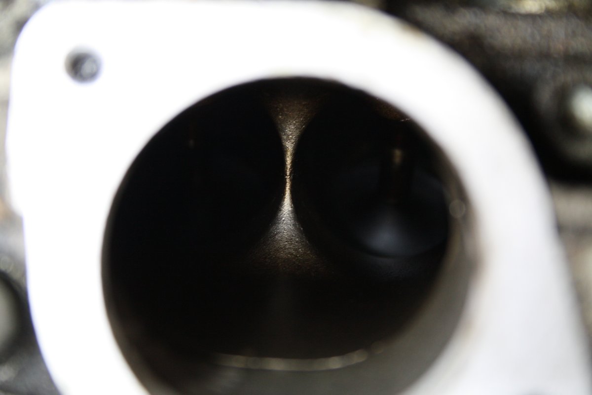

Ještě nějaký foto značek na vačicích. Motor je v pozici HÚ komprese prvního válce
Sací - zadní hlava
take a screenshot
Výfuková - zadní hlava
screen capture freeware
Sací - zadní hlava
take a screenshot
