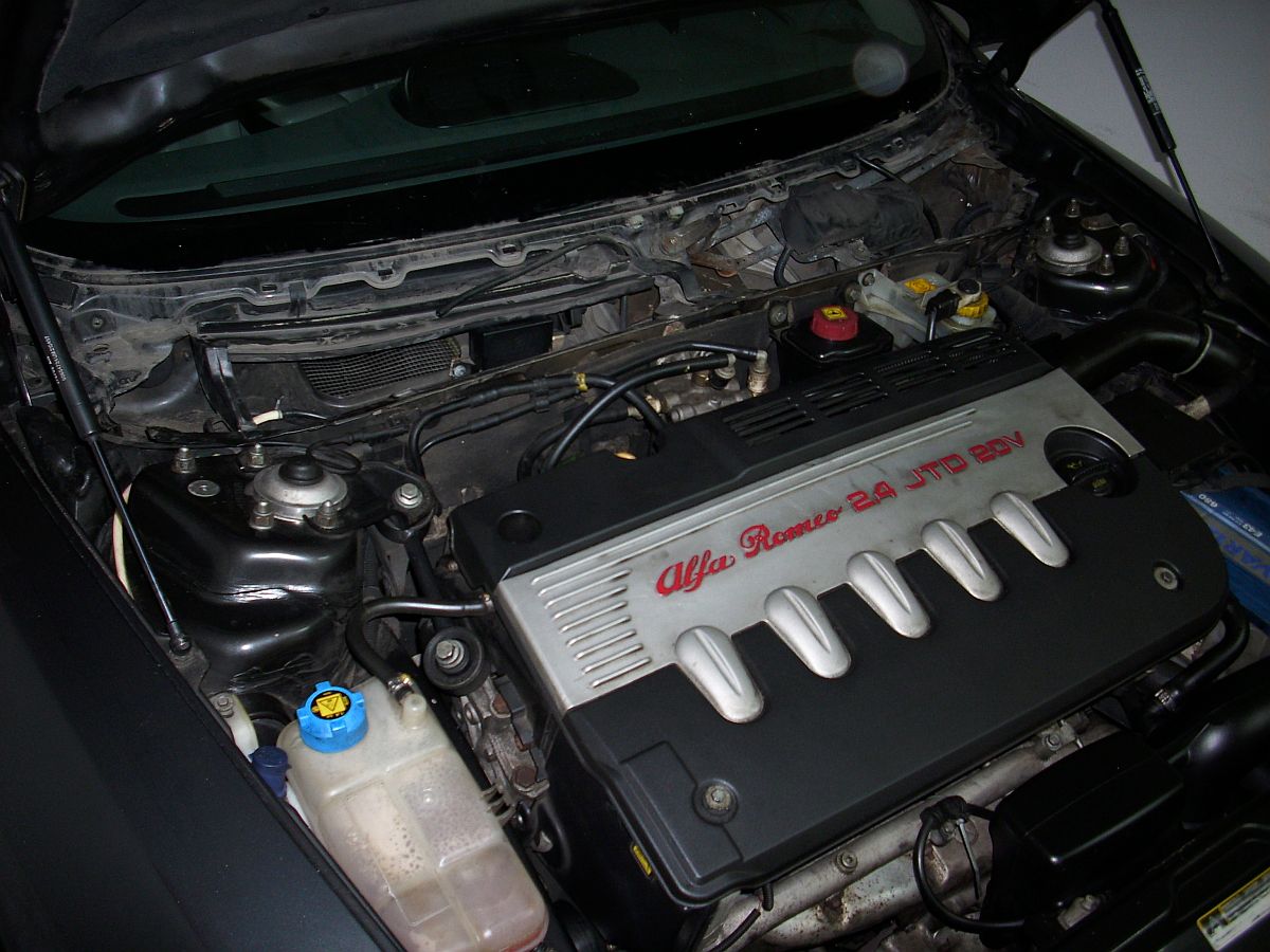

Hmm, zdá se mi, že to začne poštěkávat okamžitě po přidání plynu, kdy turbo nestačí ještě vůbec fouknout

nevim no, zezačátku jsem měl podezření na svody, ale tohle se fakt děje někde nahoře, ale třeba se taky pletu no zkusim sundat to víko a uvidíme

tak to doufám, ale kamarád mechoš co jsem mu volal, mi říkal, že by to mohla bejt ta podtlakovka, že to na 20V jak ve 156 tak ve 159tce je celem obvklá věc
Re: Speedy - Alfa Romeo 156 Sportwagon 2.4 JTDm (10/2003)
Já ji měl rozdělanou a nechápu co by se tam mohlo posrat
, uvnitř tam běhá jen kousek železa

tak jsem si alfičku dneska vyzvedl u doktora.
ten strašnej pískavej zvuk šel od svodů. Prasklej šteft a propálený těsnění u pátého (nebo prvního?) no prostě krajního svodu. Takže šteftík opravenej a těsnění nový, a je to cajk

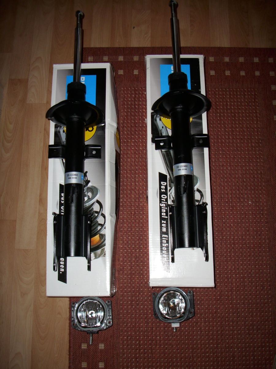

pokračujeme v osazování tlumiči Bilstein v kombinaci s pružinami LOWTEC, takže dnes dorazily zadní + jsem si objednal nový mlhovky protože jednu mám křápnutou od odlétnutého šutráku
jen se zeptám, jaké jsou žárovky do mlhovek? podle příručky H1 takže normálka jako do dálkovejch?

díky, tak zejtra ještě koupim Nightbrakery ať je to pořádně

Jaký typ tlumičů to přesně je? Ty pružiny co máš jsou cca o 3 cm kratší jestli si dobře pamatuju a k tomu by měly být i kratší tlumiče.
speedy píše:pokračujeme v osazování tlumiči Bilstein v kombinaci s pružinami LOWTEC, takže dnes dorazily zadní + jsem si objednal nový mlhovky protože jednu mám křápnutou od odlétnutého šutráku![]()

Se mi zdá, že origo sníženej podvozek má tlumiče klasiku. Takže lowtec s bilstein by měl být OK

Přesně,origo sportpacket má klasický tlumiče s pružinama -25mm.to už musíš snižovat 4cm a víc aby bylo potřeba kratších tlumičů.
Thunder-jsou to klasické Bilstein B4, na automedik.cz je mají za velmi příznivé ceny

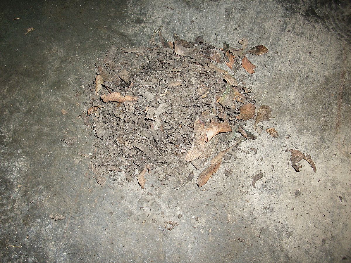

dnes dokončena debordelizace prostoru pod stěračema, no něco tam bylo, zhruba na jednu lopatku
, tak jsem zvědavej, jak se mi to ted bude nebo nebude mlžit, všechno jsem vyčistil a když byly sundaný stěrače, tak jsem poladil i polohu toho u spolujezdce kterej byl moc nízko a šel přes těsnění v dolním roku čelního skla

Jsi kupoval nové mlhy? Stačilo by přeci je jenom rozleštit ,ný. Ten kompost má na to mlžení velký vliv, už s tím nemám taky problema

v mlhovkách mám ještě jinej záměr, já tu neprasklou totiž rozleštim a dám mámě na Fiata Bravu, protože má taky jednu mlhovku prasklou
no a každej správnej 156kař ví, že ty mlhovky jsou stejný jak na Alficích tak Fiatech
no a stím čištěním kompostu jsem taky rád, že jsem se k tomu dokopal, protože jsem to parádně vyčistil všechno, pochybuju že by se mi s tím nějakej mechanik trakhle sr..

nechci ti kazit radost,ale brava má jiný mlhovky. Jelikož jsem porovnával mlhovky ze 156ky na lybru a jsou jiný. Lybra a brava/bravo mají mlhovky stejný.

ted jde o to, jestli před nebo po face, je možný, že Brava bude mít stejný mlhovky s předface 156kou
to už nevím,jestli to bylo z před face,nebo po face. Nakonec jsem musel sehnat z bravy.
