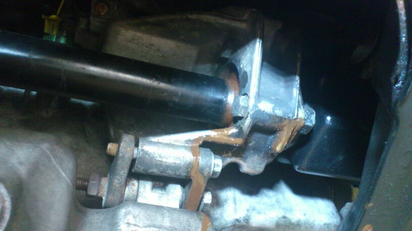

Vibrace lokalizovaný z tohoto ložiska, je to možné? Kde ho koupit? Pravá dlouhá poloosa u 2.4

Podle mě to možný je.Ta poloosa je dlouhá jak tejden,tak když se to ložisko vymele,tak nemá oporu a při určitejch otáčkách může kmitat.

Petr147 píše:Vibrace lokalizovaný z tohoto ložiska, je to možné? Kde ho koupit? Pravá dlouhá poloosa u 2.4
ložisko včetně uložení součástí poloosy, tedy u 2.4 JTDm

Nějak tam to ložisko ve fabrice dostat museli,takže musí jít i samotný vyměnit.Možná se nedá koupit jako náhradní díl,ale podle rozměru se musí dát sehnat a nějakej šikovnej mechoš ho tam nalisuje.

Rozobrat to ide, je to len vsunute do toho drziaku. Pomerat lozisko a kupit v obchode kde predavaju loziska druhe.

Erik166 píše:Rozobrat to ide, je to len vsunute do toho drziaku. Pomerat lozisko a kupit v obchode kde predavaju loziska druhe.
no a taky s tím rozhodit ten tripoid na straně do převodovky, jinak asi nenasuneš. Jen hádám, koupil jsem to celé, poloosy byly obě v hajzlu komplet.

V eperu to lozisko neni?
Docela drbacka ho vymenit

Samozrejme ze treba demontovat celu poloos inaj to nevytiahnes.
