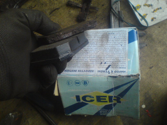

dneska namontovány na V6 high performenc desky
zajímavé je, že čidlo bylo jen na jedné desce, kdežto originál je na dvou deskách- tedy jeden konektor je nezapojený

to byly různé verze těch destiček, třeba to bylo jen špatně podle katalogu.
