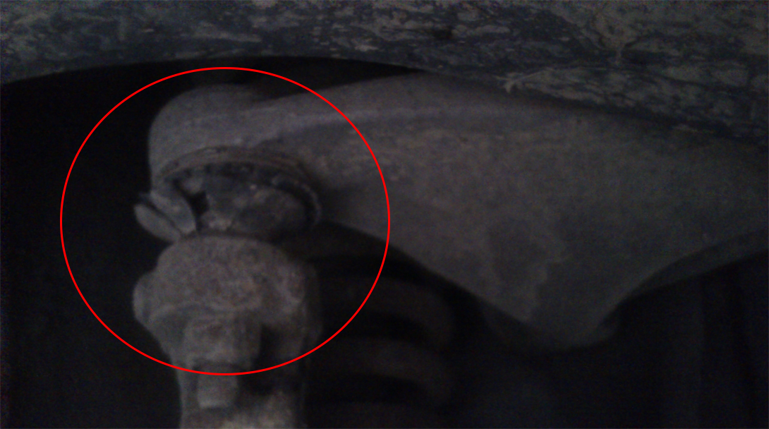

Taky jsem raději koupil od matese staré rameno TRW (s čepem jak novým) a nalisoval do něj akorát nové silenty.
Ty silenty v sobě maj takové "křížky" v kterých to pouzdro chodí. Jak jsou vybroušené tak to chce novej silent.
Re: podvozek, ramena - bouchání, vrzání a další pazvuky
Já vyměnil celé horní ramena protože jsem netušil jak na tom budou čepy. To vrzání se dalo vydržet když to bylo trochu ale pak jsem zjistil, že se lidi na mě neotáčí kvůli Alfičce ,ale kvůli těm pazvukům co to vydává
:nová ramena 1400 kus. pravá strana na tom byla špatně, ale levá kdyby nevrzala tak ji nechám.
AR 156 SW 1,9 JTD 16V 103kW
