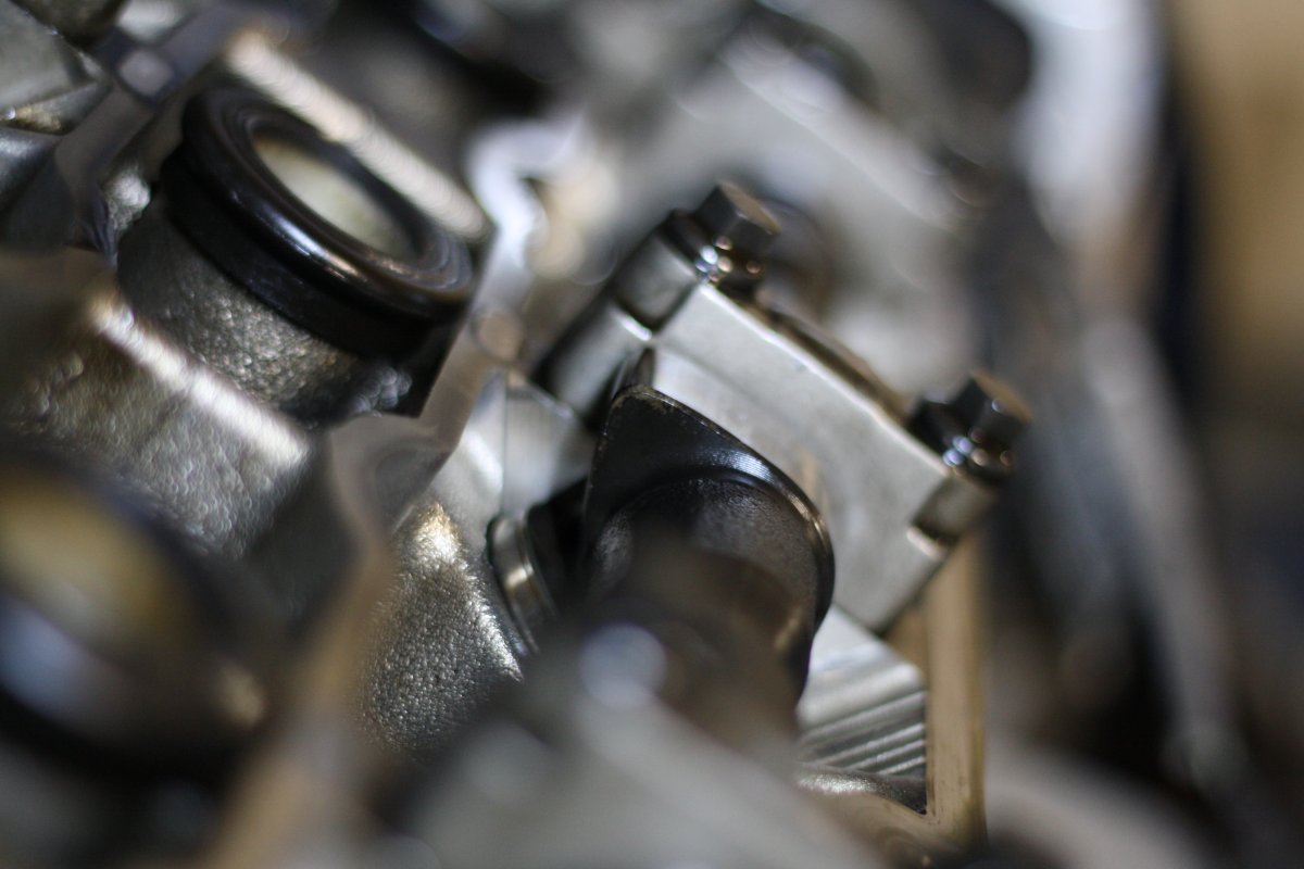

Když už tu zazněly vačky, nemáte někdo foto profilu sací vačky na 3,2 GTA? Včera jsem shodil zadní ventildekl a docela mě překvapil dost tupej palec, ale nic dramatickýho. Výfuková je o dost špičatější, večer sem dám foto.

Jiříku díky za vysvětlení, jak píšeš to dává smysl, jen mě zarazila ta zploštělost, nic víc, odrbaný nejsou, takže ještě něco vydrží.

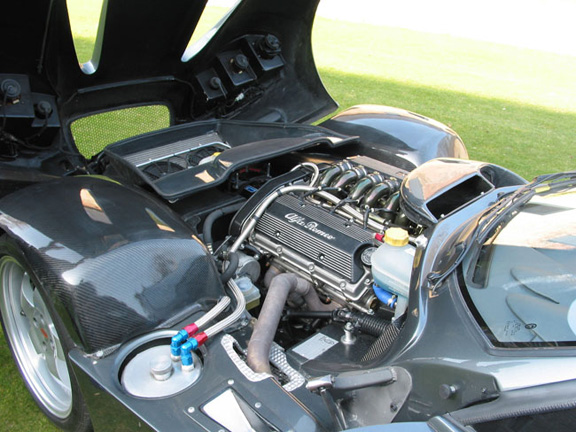

						Re: 3.2 V6 - Chip
gillet vertigo ..  slabší verze busso V6 , carbon spodek na bázi ve stylu F1 990kg---převrtáno 3.6 L a  355 PS (265 kW; 355 hp), později 4 litry..v poslední verzi už je 4.2 maseratti..možná by pohled na sání z jiný strany  byl k dohledání ... .vidím tam v podstatě koncepci standart sání..možná trochu jinak
kolena-vic přímé obrázekv tomhle úhlu bohužel může zkreslovat--chtělo by to najít lepší záběry zblízka na vršek motoru-z druhé strany.
