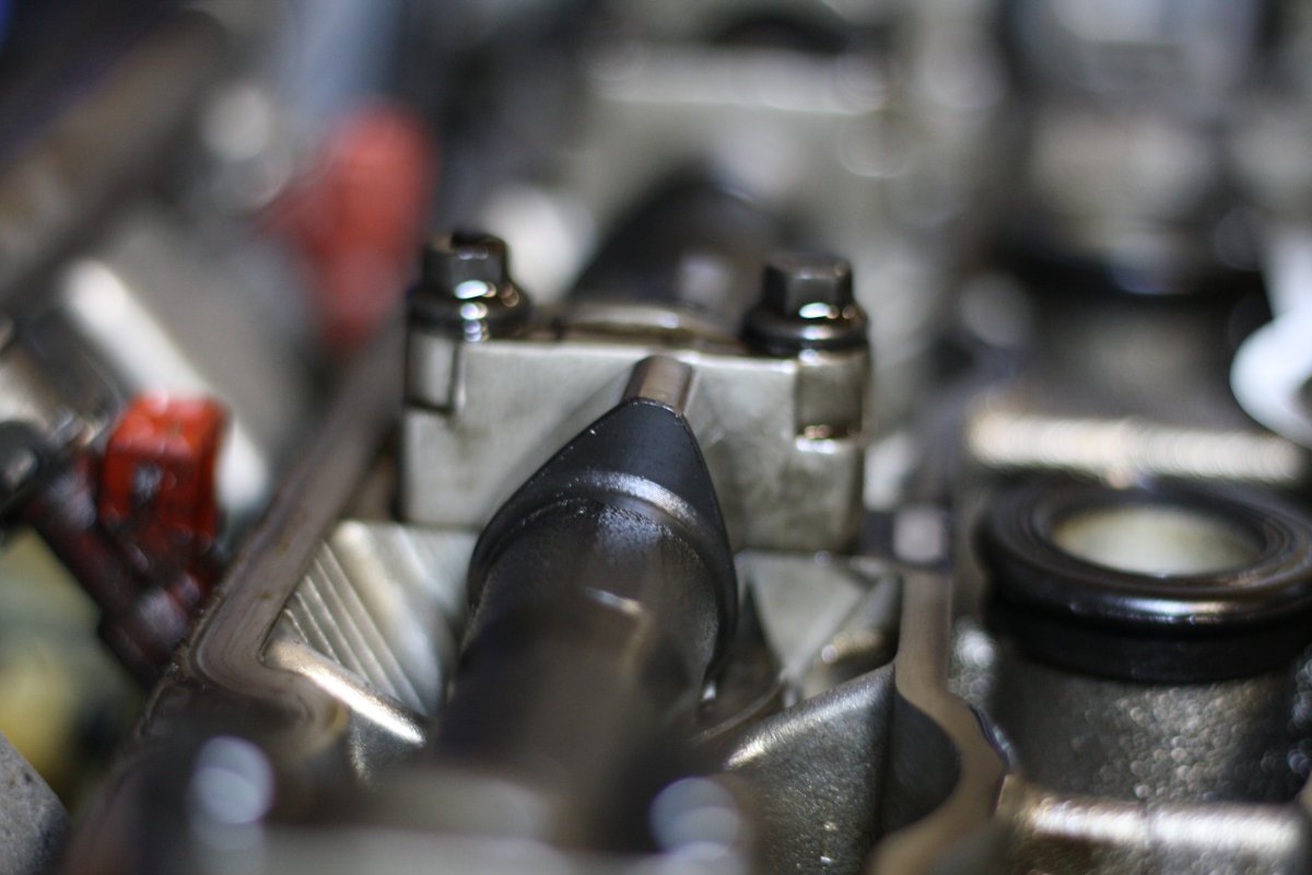

Když už tu zazněly vačky, nemáte někdo foto profilu sací vačky na 3,2 GTA? Včera jsem shodil zadní ventildekl a docela mě překvapil dost tupej palec, ale nic dramatickýho. Výfuková je o dost špičatější, večer sem dám foto.

Pozor lidi, já nevím, jestli tady vědí všichni o čem je řeč! Enzo, jak víš, že "ostrá" vačka znamená
že je do špičky??? Je to úplně naopak!! Ostrá vačka znamená ostrý úhel zdvihu ventilu, tzn. ventil se vysune do plného zdvihu za menší dráhy pohybu vačky. pak zůstane co nejdýl otevřený (tzn. poloměr špičky je naopak co největší) a pak zas rychle zavřít.
Zjednodušeně se dá řící, že tedy vačky pro kulminaci ve vyšších otáčkách mají palce vystouplejší a kulatější, vačky málo výkonných motorů mají palce ostřejší a nižší.
Tento rozdíl můžeš zaznamenat i právě mezi sací a výfuk. vačkou. Výfuk. ventily bývají menší s menším zdvihem a kratší dobou otevření, protože natlakované plyny se vypudí rychleji než nasátí atmo. vzduchu podtlakem.
U toho chipu bacha- je tam posunutý omezovač o 500 otáček, což nevím jestli bude dělat motoru úplně nejlíp. Takovéto úpravy se kombinují s tvrdšími ventilovými pružinami. Určitě bych nedoporučoval navýšení otáček u motoru s např. 100 tis. km a víc, někdy jsou pružiny už unavené nebo nalomené a při vytáčení si tak mohou vent. škrtnout o píst.

Jiříku díky za vysvětlení, jak píšeš to dává smysl, jen mě zarazila ta zploštělost, nic víc, odrbaný nejsou, takže ještě něco vydrží.
Výfuková
Výfuková
Sací
Sací

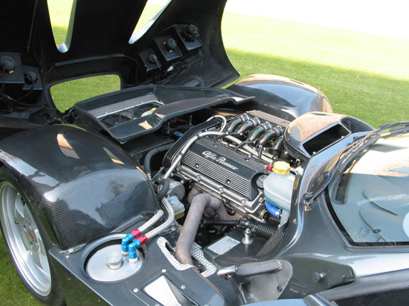

gillet vertigo .. slabší verze busso V6 , carbon spodek na bázi ve stylu F1 990kg---převrtáno 3.6 L a 355 PS (265 kW; 355 hp), později 4 litry..v poslední verzi už je 4.2 maseratti..možná by pohled na sání z jiný strany byl k dohledání ... .vidím tam v podstatě koncepci standart sání..možná trochu jinak
kolena-vic přímé obrázekv tomhle úhlu bohužel může zkreslovat--chtělo by to najít lepší záběry zblízka na vršek motoru-z druhé strany.
http://www.youtube.com/watch?v=MAQB_oCtvLM
