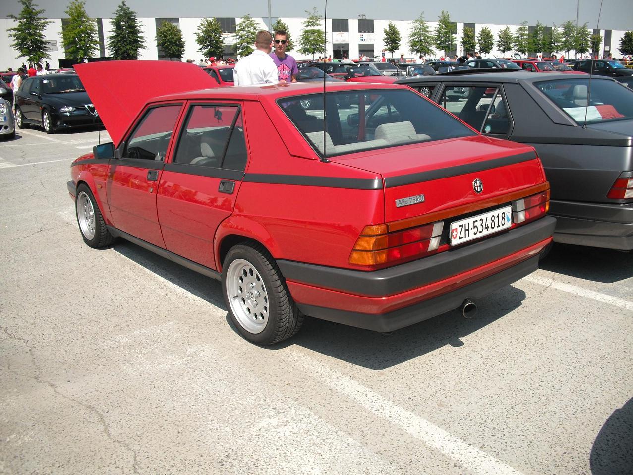

Na tom zadním se sakra sekly, místo modrý červenou :-D

to musím ještě přešplíchat, zadní nárazník byl původně na 2,5V6, kde i přední nárazník měl červený pruh a boční plastové nástavce byly taky v červené
právě to plánuji v tmavě šedé respektive takto:
