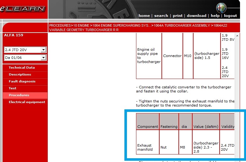

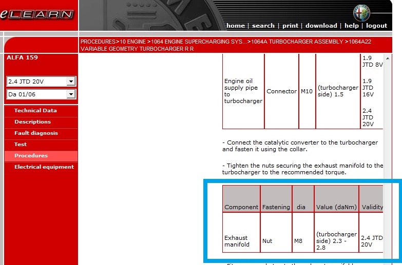

Nevíte někdo kolik je utahovací moment na svorníkách výfukových svodů na jtdmku 2,4/ 147 kw díky. :wink:

rakonek:
tu :smt023
(23-28Nm)

Příspěvek od rakonek » 25.10.2013, pát 18:24
Díky Pedro m jen to pro jistotu upřesním, svorníky co jsou na utažení svodů výfuku k hlavě je to tak aby to nebylo k turbíně diky. :smt023

Příspěvek od pedro m » 25.10.2013, pát 19:33
tohle je utazeni matic svodu na steftech, momenty pro stefty do hlavy neznam, predpokladam ale ze budou stejne :smt102

Příspěvek od rakonek » 25.10.2013, pát 19:38
pedro m píše:tohle je utazeni matic svodu na steftech, momenty pro stefty do hlavy neznam, predpokladam ale ze budou stejne :smt102
Jo kdybych byl větší hlava na compy tak mam elearn taky, mam ho stažený ale neumim ho rozdýchat :smt102 Re: dnes elearn rodýchán ani nevim jak :smt040
