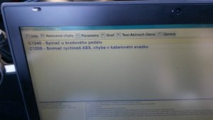

perry69
Příspěvky: 451
Bydliště: Milovice
Re: Alfa Romeo GT (pokec)
Příspěvek od perry69 » 27.12.2013, pát 16:30
Hrdina dnešního dne je Wejwy! =D>
Neboť stačilo smáznout chyby a je klid. Doufám, že na dlouho...
Jinak to házelo toto. Když jsem ty chyby viděl poprvé, tak jsem šel do mdlob, co to zase všechno bude. Naštěstí to asi jen někde dostalo prdu od té nové baterky a sesmahlo to tu pojistku od klimy a vyslalo šotka do elektriky ABS.
